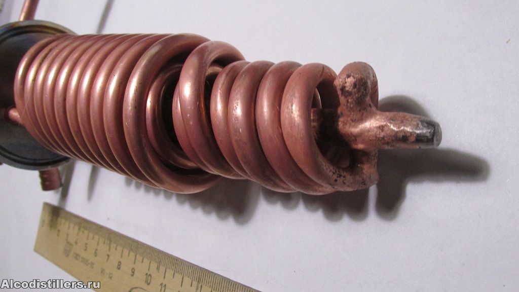

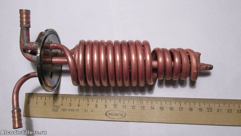

Сделал двухслойный двухзаходный димрот.
С трубкой по центру.
С движением воды по обеим спиралям навстречу пару.
Вот такой:
В толстой части две соосные спирали.
Вода подаётся в верхнюю часть обеих.
В тонкой один слой, но из двух параллельных трубок.
И в самом низу объединение двух спиралей в общую трубку выхлопа.
Вставляться сия конструкция будет в "бутылку" из 54 трубы переходящей в 35.
Ну а остальное - общепринятая конструкция.
Высота головы от клампа до верхней точки получилась 33 см.

722
kvic ©:
Называется холодильник димрота с холодным пальцем.
723
kvic ©:
"Это новое слово в науке и технике"  *En*  *Mechanic*
724
с холодным пальцем
Думаешь это можно назвать пальцем?
Там же как в классическом димроте.
Просто возврат горячей воды вверх.

727
mzen ©:
Можно подробнее?
Можно.
Начинаем мотать на малый диаметр сразу двумя трубками.
Делаем несколько витков.
Потом вывинчиваем одну спираль из другой и откладываем в сторону.
Имеем спираль с шагом немного больше, чем 2 диаметра трубки.
Далее продолжаем мотать оставшуюся на оправке спираль виток к витку до нужного количества витков.
Намотали.
Берём оправку большого диаметра, надеваем на готовую спираль.
Берём отложенную ранее вторую заготовку спирали, навинчиваем её на уже готовую внутреннюю спираль.
Подводим большую оправку к месту окончания второй спирали.
Начинаем мотать на неё вторую (внешнюю) спираль виток к витку.
Наматываем сколько надо.
Всё.
Скручиваем внешнюю спираль, снимаем большую оправку.
Снимаем внутреннюю спираль с малой оправки.
Имеем две спирали.
Соединяем.
В тонкой части получается два захода, в толстой - два слоя.
Далее начинаем извращения с соединением обеих спиралей в параллель.
Как у меня получилось видно на фото.
Пайка твёрдым припоем, мягкий вряд ли удержит.
Много близких соединений.
У меня получилось не очень технологично.
Просто толком не продумал.
Возможны более технологичные решения.
Но хорошая мысля как всегда приходит опосля.
(Толком ещё не пришла, но где-то зреет.)

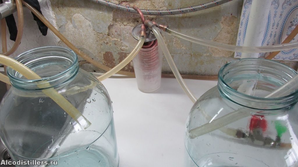

732 (2022-03-07 22:29:55 отредактировано kvic)
SLOG ©:
эта схема может потребовать настройки дросселированием- т.е. не факт, что поток воды будет нормально проходить по обеим спиралям с одинаковой скоростью.
Собрал стенд для проверки.
Поток воды включил "наоборот" в предположении, что гидравлическое сопротивление что "туда", что "оттуда" одинаковое.
Т.е. подал воду в центральную трубку, общую для обеих ветвей димрота,
выходов получилось два - с внутренней и внешней спирали.
Выходы в мерные посудины. В данном случае трехлитровые банки.
Разность уровней в банках покажет разность потоков в ветвях.
Расход воды где-то 100-120 литров в час.
Снял всё это на видео(середина ускорена в 4 раза):
https://youtu.be/WnD66gzG054
Получилось, что потоки практически одинаковы.
Через более длинную внешнюю ветвь прошло немного больше воды, чем через внутреннюю.
Но совсем не критично.
mzen ©:
думаю, что такая конструкция будет эффективнее работать без балансировки
Настраивать и дросселировать ничего похоже не надо.
Осталось провести испытание в составе колонны.
Думаю тоже всё будет нормально.

733 (2022-03-07 20:46:29 отредактировано mzen)
kvic ©:
Расход воды где-то 100-120 литров в минуту.
Сравнивать я бы предпочел в условиях приближенных к боевым. При 120 л/мин вы можете не заметить разницы, а при рабочем расходе, который меньше 120 л/мин (вы на пожарном гидранте испытывали?), она будет более заметна.
734
mzen ©:
kvic ©:
Берём две ёмкости 18-20 литров и уже при малом расходе проводим контрольный замер объёмов на длительном периоде работы димрота.   Тоже думаю, что разницы большой не будет по расходу. А вот по температуре воды на выходе каждой ветви интересно снять показания...

736 (2022-03-07 22:31:56 отредактировано kvic)
Крымчак ©:
Увы, в данной конструкции неосуществимо.
Ветви сходятся внизу в единую трубу.
mzen ©:
Пардон, 120 л/ЧАС, конечно, погорячился.  :D
Исправил.
Думаю при малом расходе разница будет ещё меньше.
Крымчак ©:
Ну его нафик, неохота.  :D
И так примерно понятно, как там всё течёт.

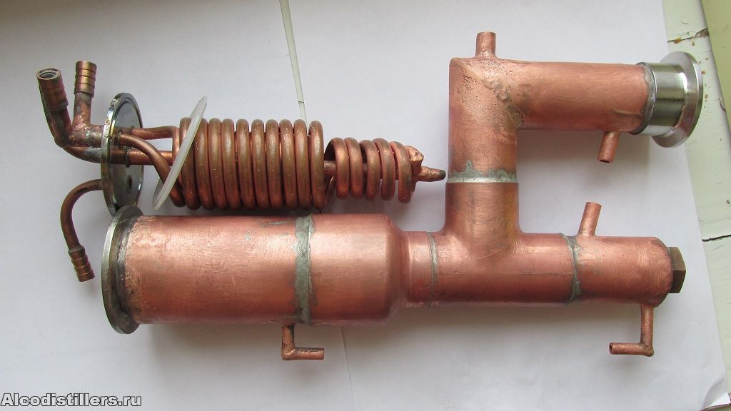

738
kvic ©:
А чем обусловлен выбор такой конструкции? Чисто научный интерес или таки утилитарный смысл присутствует?
739
JohnJohnov, и то и другое, больше второе.
Классический димрот можно опустить до уровня паропровода,
а двухслойный в конструкции с расширением нет.
Пропадает полезный объём трубы малого диаметра и перехода.
А по высоте они прилично занимают.
Для использования того объема и высоты и накрутил такую кракозябру.
Вот картинка, там видно для чего:
Можно было ещё опустить на сантиметр-два, но оставил как есть.
    size: 162.23Кб type: jpg
740
