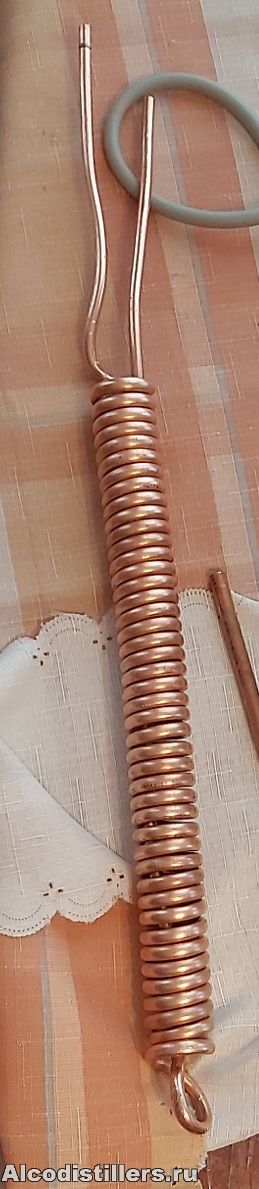

720 (2022-01-22 08:22:13 отредактировано )
по многочисленным советам брал водопроводную трубку 6х1 мм, мотал для трубы 35 мм одной рукой вокруг трубы 20 мм, второй отвёртку держал :) Лень сверлить было... но вышло хорошо  *THUMBSUP*
да, без всякой засыпи
