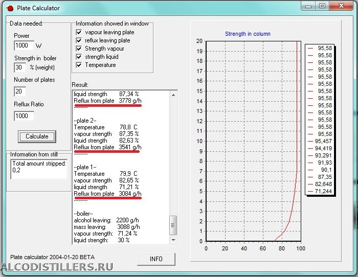

ASpirin ©:
Плейткалькулятор
При киловатте мощности из дефлегматора вытекает 4,3 кг спирта в час, а в куб за это время сливается только 3,1 кг спиртосодержащей жидкости.

Artem.SHitov, это говорит о том, что в колонне зависло 1.2кг веществ, правильно?
И если начну отбирать 1 кг/час, ф.ч. упадет до 3, и если т.т. (высоты) мало, то % спирта упадет, так?

ASpirin, это говорит о более активном переиспарении вверху колонны, чем испарение из куба. Соответственно там больше пара, выше его скорость, больше жидкости, и предзахлеб тоже там. А в нижней части режим "как получится". При увеличении сечения низа, теоретически, во всех режимах этот участок должен работать хуже.
ASpirin ©:
Для 1кВт и 30% СС в кубе- да. В том же плэйте все параметры можно потыкать. Только % спирта массовый, а не объемный, несколько неудобно.

Полезная программа. Как я понял можно посчитать сколько отбирать без ущерба для качества
при известных условиях и какое ф.ч. при этом.
Перед намоткой димрота посмотрел что есть из материалов в наличии.
Применительно к материалам стал подбирать параметры в калькуляторе РК.
Ввел диаметр и высоту трубы, и стал подбирать мощность дистилляции ориентируясь на рекомендуемый диаметр колонны.
Получилось, что для 49мм. трубы высотой 2.4м. (насадка) нужна мощность около 3.5кВт. количество т.т. при этом около 20.
Затем в калькуляторе дефлегматора указал получившуюся мощность - получилось 3.5м. восьмерки, поэтому намотал 3.8м.
(4м. - 20см. на концы).
Подбирал параметры и для 32мм. трубы, но... время ректификации 3л. из 15л. 20% СС получилось 10 часов!
PS: если ошибся где-то подскажите, плиз.

ASpirin ©:
Не совсем. Он только смесь спирт-вода подразумевает, а у нас еще куча примесей, с растущей в процессе перегона концентрацией. Но общую картину посмотреть можно.
