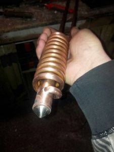

Не дает мне покоя двухрядный димрот в 35 трубу. Я мотал уже, работает, но трубка на малом радиусе заминается и продувается с трудом. Он у меня сейчас работает, но регулировать подачу воды несколько не комфортно. А тут, увидев обещание рп 5 мороза до -15, решил попытаться сделать димрот, заморозив воду в трубке. Получилось гораздо лучше. Так что пока морозы - мотаем!!!
https://yadi.sk/a/D8X9iUjR3RSNTa

Панаев, у внутренней спирали какой диаметр намотки получился ?
Внешний/внутренний?
364
мотал на 8 мм шпильку, по внешнему краю 18 мм
365
Трубка 5 мм ?
И какова длина трубки, если не секрет ?
366
трубка 6 мм, 3 метра с небольшим
367
Есть сомнения - делай такой
Господа винокуру, вот если такой димрот с ХП адаптировать под 35-ю трубу - какого диаметра лучше взять трубу под ХП? 15 мм или 12??? Если 15 мм, то зазор между пальцем и трубкой димрота всего 2.5. Не маловато ли будет???
368
Мне кажется норм. При более большом радиусе проще будет тонкую трубку гнуть в месте состыковки с ХП.

В общем ситуация следующая: достался мне по наследству :( кусманчик кондиционерной "шестёрки", всего 2.8 метра. Для намотки димрота в РК на 35-й трубе, что бы счётчик не крутился, этого будет маловато :(. Что-бы добавить эффективности и площади охлаждения, хочу поместить внутрь димрота "холодный палец" из трубы большего диаметра. Мотать шестёрку буду на оправку диаметром 20 мм. Т.е. в итоге получается. что если холодный палец делать из трубы диаметром 15 мм, то между холодным пальцем и трубкой димрота зазор будет 2.5 мм. Если из 12-й трубы (на самом деле не 12-й, а кондиционерной 1/2 дюйма т.е 12.7 мм), то зазор будет 3.65 мм. С одной стороны разница невелика, но гложут смутные сомнения - не будет ли при минимальном зазоре пролетать пар насквозь - свободный объём внутри димрота получается копеечный.

Нуууу, вообще-то этот конструктив Иван предложил, вот только не могу определить по фото диаметры и размеры...
