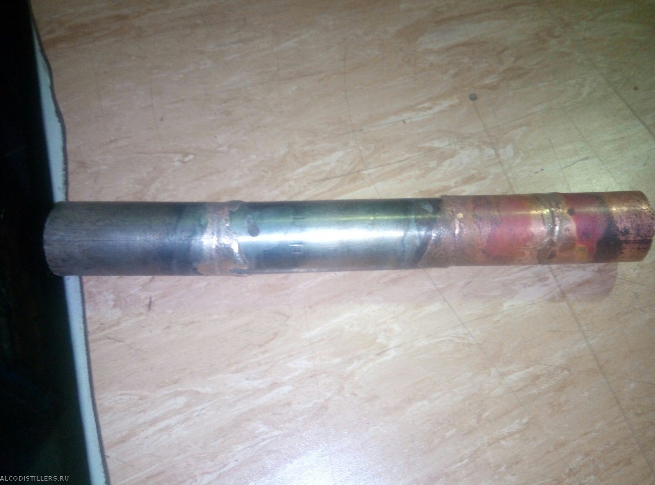

Сегодня имел "первый блин" пайки твердым припоем, и одновременно, испытание горелки. Не могу сказать что этот"блин" был"комом", скорее просто немного помятым))
Долго искал на просторах инета (и на форуме в частности) более-менее понятные и однозначные ответы на главный вопрос темы:" Как паять нержавейку?" !
Прочел много всякого и понял что результат пайки не имеет прямой зависимости от потраченной суммы на расходники. После усвоения нного количества инфы на данную тему, решил начать с дешёвых отечественных флюса и припоя. Также имел целью выяснить примерный потенциал горелки. Были использованы отходы трубы нерж и медь.
В данном эксперименте принимали участие (прошу не счесть за рекламу или удалить):
1. Труба нержавеющая 08х18н10т 28х3
2. Труба медная М3р 28х3
3. Горелка kemper 1062
4. Баллон Romapp
5. Флюс ФК-235
6. Припой П-14
7. Ваш покорный слуга))
Перед пайкой небольшое количество флюса было разведено до состояния сметаны и в дальнейшем наносилось кистью перед пайкой на обе детали. Поочередно были спаяны нерж+нерж, нерж+медь, медь+медь. Горелка разогревала детали секунд за 20 не на полной мощности.
На мой взгляд, потенциал для пайки твёрдыми припоями не очень габаритных деталей есть. Несмотря на свою дешевизну (в отличие от массово рекламируемых) припой и флюс хорошо справились.
Эксперимент не закончен, спрашивайте, уточняйте, будем продолжать)
    size: 441.99Кб type: jpg
    size: 348.63Кб type: jpg
    size: 361.15Кб type: jpg

kot_t ©:
Для себя эксперимент закончил давно.
МАРР не выгоден очень. Я на эту хрень бабла выкинул конкретно.
Самое простое паять с 5 литровым баллоном. Если не хватает мощности, то газовый (дихлофос) с горелкой в помощь.
Если на поток ставить, то либо бензиновая горелка, либо пропан + принудительная подача воздуха.
197 (2017-12-23 03:11:34 отредактировано )
Re: Пайка нержавейки
kot_t ©:
Вот об этом я тебя предупреждал сразу.
Нет, не так я начал. Начну с того, что "+" человеку за опыт. За "лабораторную работу"
Несколько моментов. Во-первых: что мягким припоем, что твердым паяется "внахлест". Встык - НЕТ! - сломается.
Много нюансов о "смачиваемость" нержавейки есть, припой нужен с содержанием серебра (причем 30% и более. По своему опыту знаю, иначе "как с гуся вода")
Ну а так - хорошо! :-*
либо КИСЛОРОД!!!
Поддерживаю! *HI*
198 (2017-12-23 07:41:47 отредактировано )
Так я и не собираюсь все делать на нем. Только для мелких деталей и тех узлов, которые когда-нибудь может возникнуть необходимость разобрать. Для остального есть аргон!
Alex.bcn ©:
Конечно внахлёст, это понятно.
Кстати, насчёт "смачиваемости", в той комбинации, что я использовал (флюс+припой) нержавейка смачивалась припоем просто великолепно! А в этом припое нет ни молекулы серебра))
ЗЫ. Спасибо за "+"
