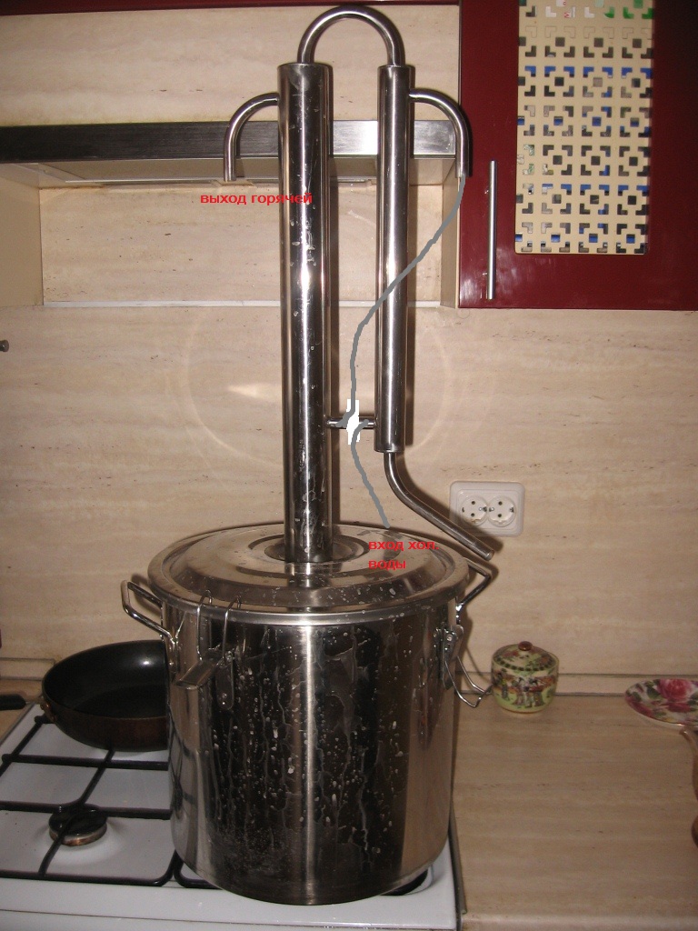

Здравия всем!
Так как эта тема существует, задам вопрос здесь.
Прикупил я китайский аппарат; погнался за дешевизной. 3 т.р. с кастрюлей на 20л. и всякими нишчячками. Но сделан но не правильно. В конденсатор вода подаётся не в противоток, да и какая-то не понятная конструкция. Что вы посоветуете переделать, чтоб он нормально заработал? Внутренний диаметр трубки 10,5 мм по всей длине, высота типа дефлегматора 50 см.

Поднять царгу, перепилить трубу между дефом и холодильником, пересоединить шланчиками.. ... чего тут еще можно придумать. Сам деф вварен, скорее всего просто прямая труба... ничего там уже не сделать.
Куб-то нормальный?  Если сделать съемные крепления,  этот агрегат оставть как есть для получения более крепкого сырца, и доделать к нему еше колонну.

Поднять царгу,
На сколько?  Перепилить так?
я б спилил трубу, приварил молочную муфу (на ибее, или на алиэксперс покупается),привариварил бы к муфте трубу , сколько позволяет потолок, и деф в конце, толщина крышки какая?

Сендвич нержавейка-утеплитель-нержавейка 0,7 мм-10 мм- 0,7мм.

Подача воды для охлаждения не правильно.
А, точно! В противоток. Т.е. с верха холодильника в верх дефлегматора, а выход горячей воды будет с того огрызочка, который перепилю. Так?
Так, вода должна опускаться вместе с флегмой. Так мне объяснил один опытный самогонщик.

Спасибо за советы! Потихоньку начал понимать что к чему. Ещё хочу спросить вашего совета: у меня есть два термометра, один я поставлю между дефлегматором и холодильником, а куда второй? В куб или на выход воды из  дефлегматора ( я больше склоняюсь к этому)

Раз он откручивается от крышки, переделывать ничего не нужно.  Его оставить для перегонки браги + нормальную колонну собрать дополнительно. Там вообще не понятно... может там просто труба верикально засунута а-ля дефегматор ... хрен ее знает как там все устроено внутрях... пущай остается просто инструментом для Спирта Сырца.
А зачем второй? Достаточно того, что будет после дефа.
