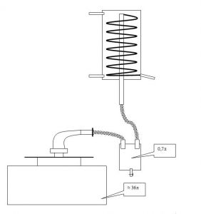

Поизучав форумы голова конечно сразу распухла. Посмотрев на готовые аппараты - разнообразие многобразное, на сайты по изготовлению и продаже даже заходить страшно, но красиво.
Доступ к нержавеющим материалам у меня есть, хоть и достаточно ограничен, сварка имеется.
Первоначально родился на бумаге такой вариант для перегонки спирта сырца. Теперь понимаю, что так называемый сухопарник - это лишнее.
А вот с вторым вариантом (типа РК) начались потуги. Очень хотелось использовать первый (большой) холодильник, ну чтобы не изготавливать новый, но изучав готовые конструкции зашел в тупик. Стало ясно, что для самостоятельного ее изготовления не хватит мне мозгов. Но вот открыв для себя нечто среднее между дистилятором и РК, а именно бражную колонку - решил, что пожалуй посилам. А в качестве дефлегматора как раз должен подойти мой маленький прямоточный холодильник, если его перевернуть и чуточку заточить под это дело.

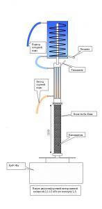

И так родился такой эскиз
Он еще не переделан с учетом новых данных по внутренностям большого холодильника, по этому вода как бы подключена не правильно. Завтра переделаю и выложу со всеми размерами.
Ну и теперь прошу совета подсказать на сколько все это дело реально будет работать? Понимаю, что для идеальной работы, все сечения, объемы, мощности нагрева должны быть просчитаны, но как всегда все с нуля сделать нет возможности, а расчитать самостоятельно не хватает знаний. По этому следующие исходные данные у меня неизменны:

Итак, что пока родилось на экране монитора. Очень смущает, что после дефлегматора до змеевика идет большой отрезок трубы малого диаметра 21мм вертикально.
Что скажете?
48
Re: Альбом чертежей
Привет. По сути, это БК. Верхний холодильник у Вас играет роль просто доохладителя дистиллята. Подвод воды ИМХО, на первой картинке был правильный. А то, что трубка после дефлегматора длинная, не страшно. Вы просто виртуально пригните ее к низу вместе с холодильником, и увидите, что это получится типа прямоточного доохладителя. Да и вообще, не проще вместо него прямоток воткнуть? Зачем там змеевик в 3 метра?

Прочтите тему "Работа с бражной колонной" и вперед к испытаниям. Если деф справится с подводимой мощностью, то работать будет. Только подвод воды обязательно через плавный кран.
