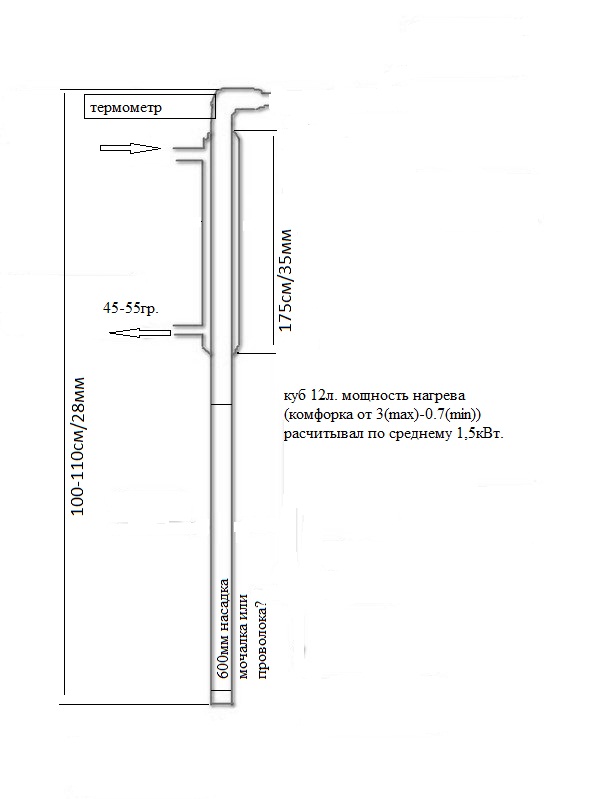

приветствую господа винокуры! скажите пожалуйста сей аппарат имеет право жить??? дефф считал по расчетам Вадима П. если считать калькулятором выходит окола 40-ка см.

ДЕФФ 20см!!!!!!
1,5-2кВт.

anfimychev, что то с цифрами не то, у вас деф длинее общей высоты царги...
конфорка газ?

Пардон конечно царга 100-110см а дефф 20см
Да газ
Простите ради Бога перепутал...
Длинна дефа 20см а 175.84 квадратных см. Его площадь

тогда имеет право быть, только для 28 трубы ватт многовато, 500-700 за глаза.

денис приветствую вас! подскажите в таком случае велика ли разница тогда между царгой 28мм и царгой 22мм?

anfimychev, огромная разница, и примерно такая же между 28 и 35.

Правильно! Вот и я так же думаю... И сразу же задаю себе вопрос, почему в таком случае на 28-й трубе мощность 500-700 ватт? а скажем не 1000-1200. Ведь как я понимаю производительность на 28-й выше 22-й, диаметр 28 позволяет избежать захлеба при мощности 1000-1200 ватт, а правильно рассчитанный дефф на эту мощность сконденсирует пар с ВКК и отправит в виде флегмы вниз по насадке или по стенкам при отсутствии насадки...
Ведь для чего увеличиваем диаметр, для увеличения производительности... Или я не прав?

anfimychev, прав, только увеличиваем до 500-700 с 300-400 .
Смотря как забъете насадку. У меня на РК из 28 трубы рабочая мощность не более 500 Вт.
