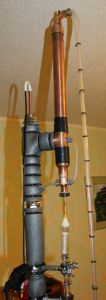

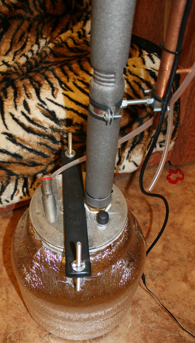

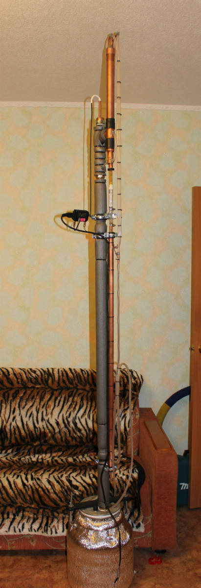

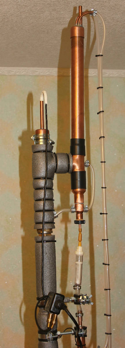

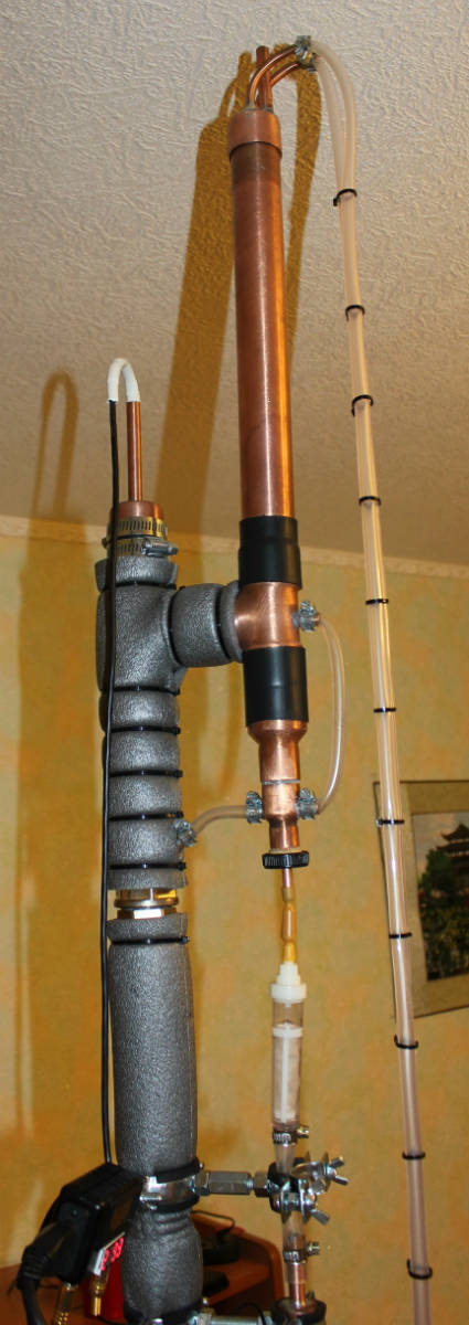

Хотел было уже на выходных предоставить на суд общественности подробный отчет по изготовлению комплектующих и сборке самой колонны, но пока решил отложить этот вопрос, так как сборка не завершена и колонна не готова к промышленным испытаниям....)) на выходных буду вести распайку и полную чистку от свинца.
Пока же решил предварительно похвастаться тем что у меня получилось)

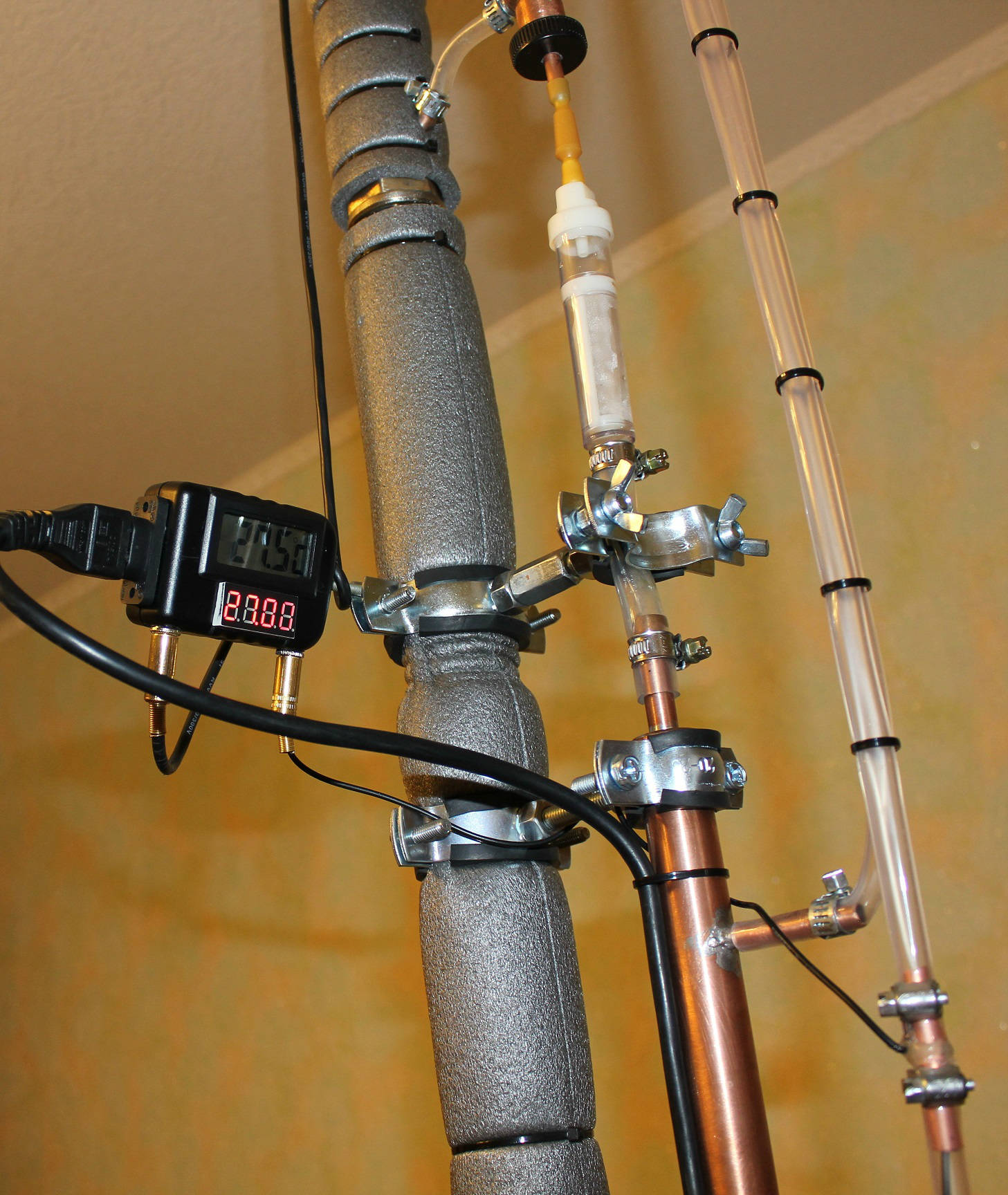

Может будут какие конструктивные замечания и коментарии к моей колонне? Если таковые будут, то обязательно учту при повторной сборке РК.
Вот несколько фоток из будущего подробного отчета по изготовлению РК..)
Не терпиться услышать замечания в свой адрес!:) :) :)
"Ты должен сам стать теми изменениями, которые хочешь видеть в мире" Махатма Ганди

Да там не чистый свинец, а вероятно ПОС, можно разобрать только деф с узлом отбора, нижние части царги не критичны, окислы свинца не должны попасть.  А так все отлично...
74
Re: Фотографии самогонных аппаратов
Холодильник тоже не нужно перепаивать - там пайка с продуктом совсем не соприкасается.
Добавлено: 2015-02-10 11:53:08
Mihalich ©:
Красиво! :)
А что это за термометр такой? Он с двумя датчиками? Куда второй тогда установлен?

Добрый день, Иван!
Я больше склоняюсь, что там больше свинца, чем олова.
Вымерял на точных весах по закону архимеда. до краев стакан с водой, прям по капелькам со шприца добавлял воду, до первой капли через горку... Измерения провел несколько раз, для исключения ошибки и вычисления погрешности... в моем случае объем бруска составил 8 см3. при расчете плотности по формуле = масса/обьем, получил плотность чистого свинца.... ну +- сотые отклонения на погрешность....
Так что оловом там и не пахнет... (((( а почему сомнения закрались? сравнил паку швов, холодильника (его поял с помощью ПОС-90) и швов узла отбора и дефлегматора, так последнии были значительно темнее и с синюшным отливом...
В общем, оказалось, не казалось.... :(

Да это все Очумелые ручки))) Это два разных термометра врезанных в один корпус от старого блока питания))) один стандартный китайский для аквариумов с алиэксперсс (тут таких много у кого), а второй посурьезнее - с частотой обновления че-то около 700 в секунду и точностью измерения 0,06. Первый на  выход воды с дефлегматора (знаю что скорее понты, чем необходимый элемент, но сто рублей нынче не деньги, вот решил забабахать себе для солидности так сказать). второй  - меряет температуру пара перед дефлегматором.
на счет холодильника - верно!. нет т смысла так себя насиловать))) если еще и его перебирать, то моя психика не выдержит стресса! :)

Тоже в скором времени паять колонну. В связи с этим возник вопрос по колонне Mihalich. Мне показалось, что зажим аля кран отбора опущен слишком низко от трубки возврата. Если зажать зажим, т.е занизить отбор то не много ли спирта скопится в трубках пока не пойдет в возврат, намекаю на инертность регулировки.
77
Ivanov & Co ©:
Так он сделан по принципу капельницы. В верхней точке очень маленькое отверстие для отбора (около 1,5 мм), и как только зажимаешь трубку капать в полость фильтра от капельницы моментально перестает без всякой инерции. Сам фильтр от капельницы стоит скорее для визуализации капательного процесса, енжели как отстойник :) А от места забора до точки возврата порядка 5 см3 объема. даже подумываю, что этого мало.... есть мысль поднять трубку возврата четь выше, при повторной сборке....
Вы правы, я просто не в курил, что это капельница, тогда вопрос исчерпан. Спасибо
