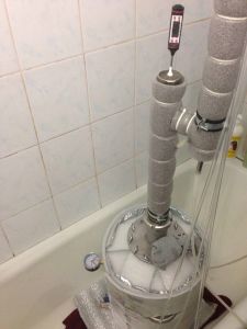

Добрый день.
Вот такая ситуация - запустил колонну на выгонку из браги спирта сырца.
Температура в кубе показывает 78 градусов, а вот температура в верху колонны показывает 91 градус, и по одной десятой в течении 4 часов доросла до 97 градусов.
Так должно быть? Это первая работа с колонной да и вообще первый раз произвожу продукт.

ipkpoiii ©:
ipkpoiii ©:
Так должно быть?
Этого не может быть.
Если наоборот, температура в кубе 91, в вверху 78 и потихоньку растет - так и должно быть даже если отбор открыт полностью.

Заменил электронный градусник, тоже самое.
Термометр на кубе так и показывает 80 градусов. Наверно навернулся или что-то не так.

ipkpoiii ©:
Вы брагу на рк гнали???
152
Re: Работа с бражной колонной
Да. Без центральной царги.
Сравните термометры в кипящей воде, что-то с ними не так.
Калибровка китайских термометров
Он другие найдет!!!

Вдобавок брага стояла 10 дней и не заканчивала играть. Я ее вчера пробовал, так вкус как у шампанского был. Распереживался что слишком долго, вот сегодня и запустил процесс.

Какая бы брага ни была, температура в кубе не может быть ниже той же в колонне.

Антон ©:
согласен.От себя добавлю, что если и гоним брагу на рк, то насадки внутри колонны не должно быть.
И отбираем СС примерно до 96-97 по верхнему термометру, при том атмосферная трубка  должна быть закрыта.

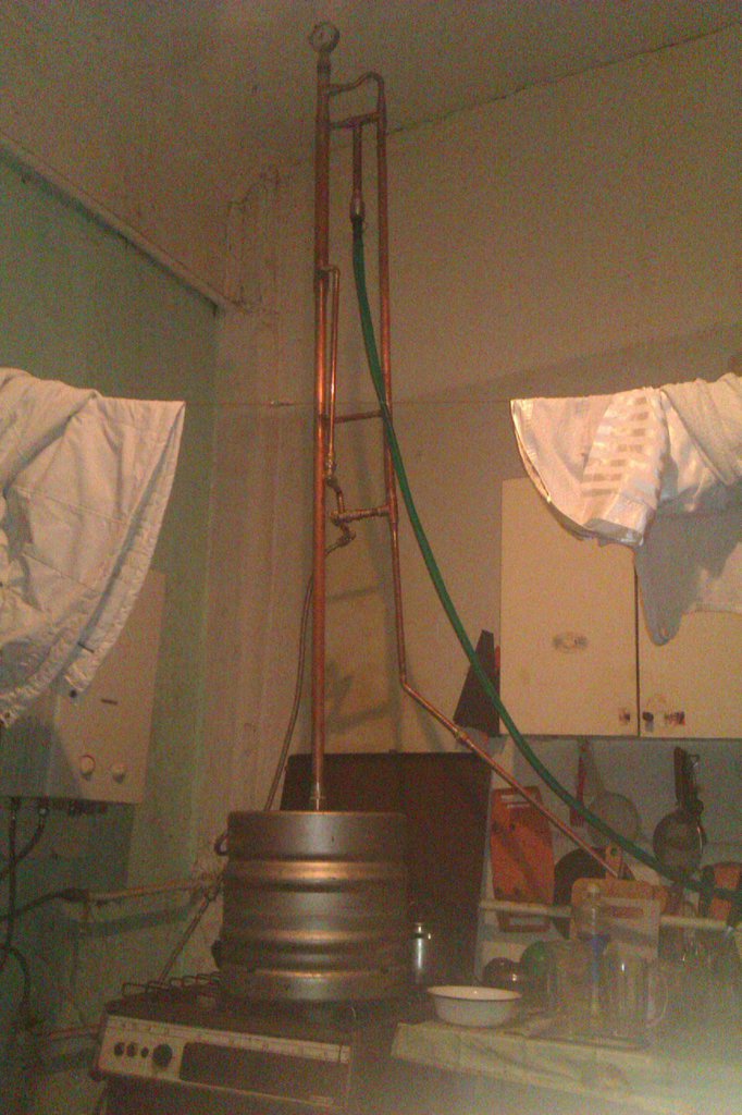

На ЭТОЙ ГОНЮ
158
santexshoy ©:
На ЭТОЙ ГОНЮ
Подача воды против потока пара?
159 (2015-05-13 17:46:37 отредактировано Вадим П)
santexshoy ©:
На ЭТОЙ ГОНЮ
Охренеть, высота-то какая.
А насадка внутри вертикальной трубы на сколько см от куба засыпана?
Всего доброго!
