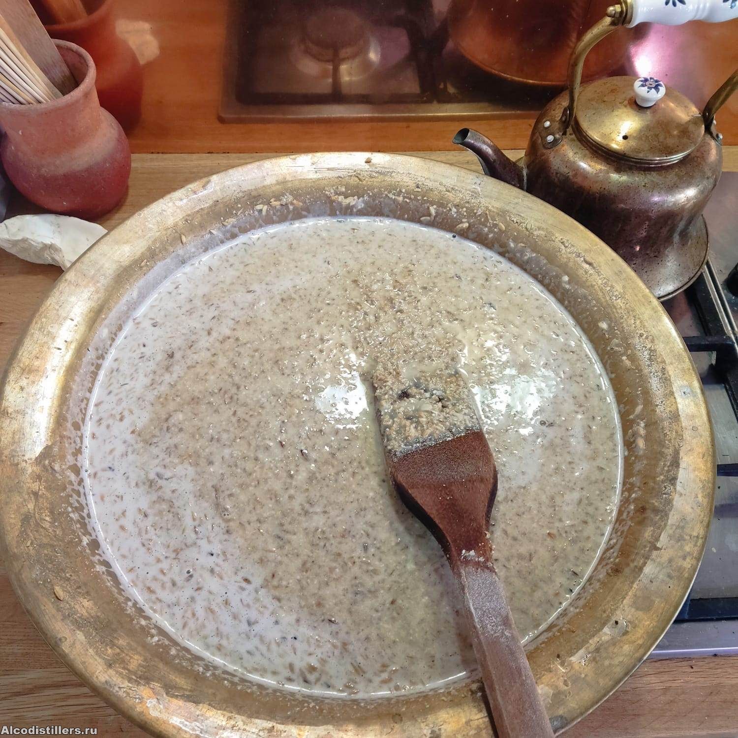

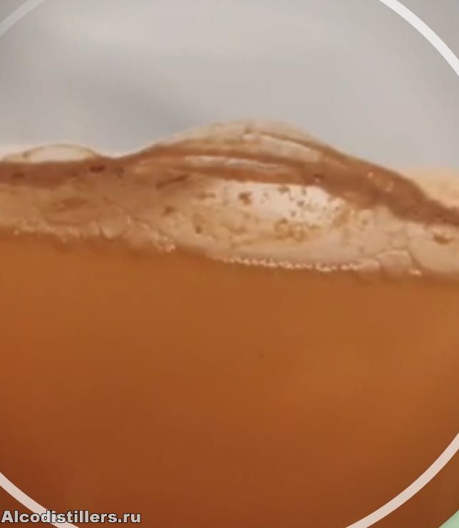

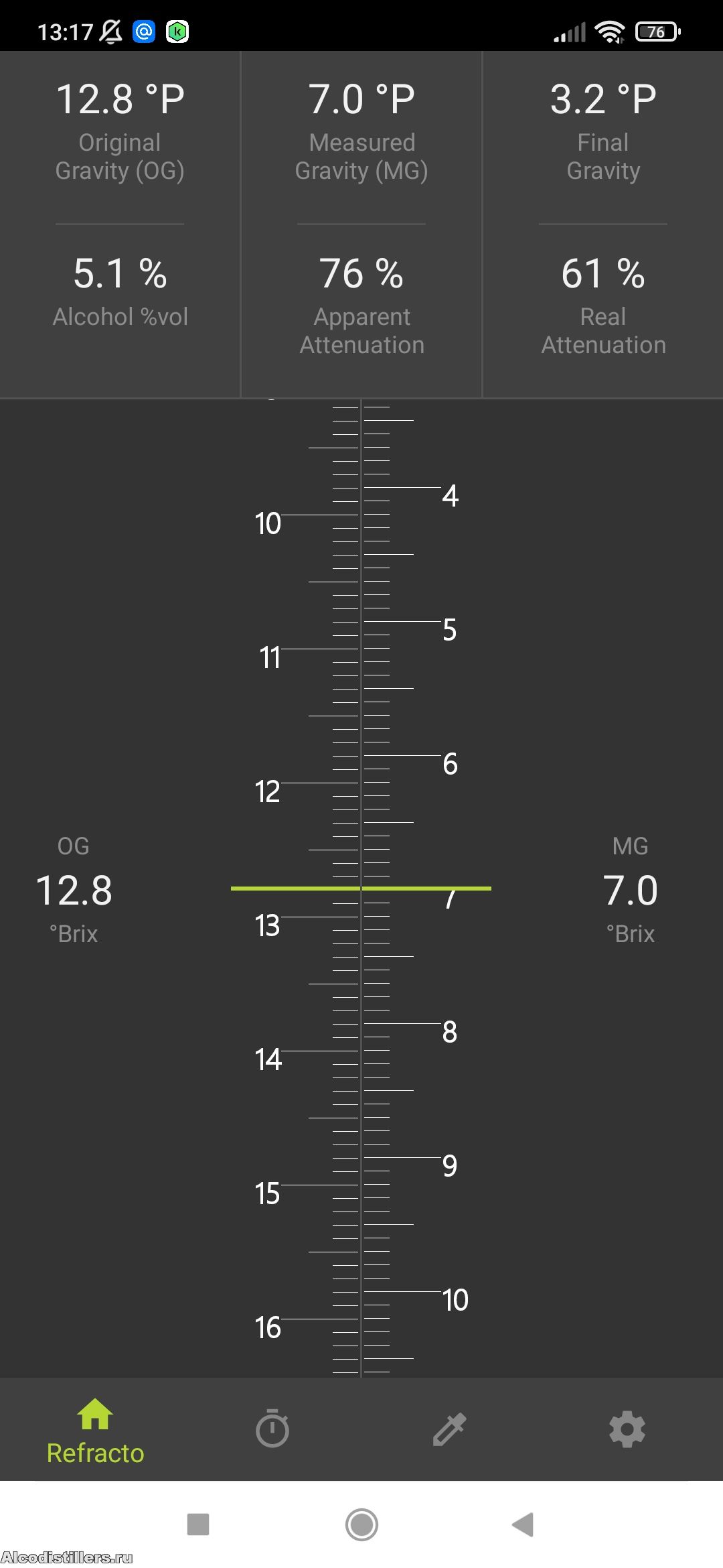

Crfq,  один раз приноровишся и всё получится. Главное не давай пригореть... Моё, сваренное в понедельник практически добродило
До расчетной осталось 0,2 Brix.
Цвет не попал. Но классный. Апельсин.

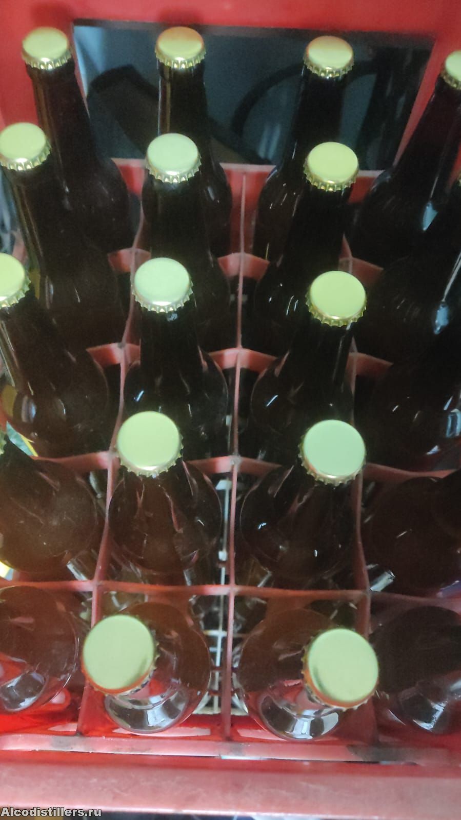

Вчера розлил на карбонизацию. Наверное это будет не совсем этот рецепт так как из ингридиентов только хмель один в один.
Замена по солоду на Курский, и дрожжи US-05 SafAle. Карбонизация декстроза  9.1 г на литр.
По технологии: отварками ни разу не попал в заданную температуру, кипятил по 10 литров в тазике.
До целевой нагревал прямым нагревом. Фильтровалось отлично.
Брожение, делал регидрацию дрожжей, внес в теплое сусло, за 6 часов не стартанули. Простояли пару суток, пришлось заново в доме запустить отопление, так как в комнате было 16-17 градусов. На температуре в 20 + градусов бродили отлично.
Первый раз разлил в стекло, теперь не знаю, как узнать протекание процесса карбонизации. Пластик пожимкал все понятно.
Получилось 51 бутылка 0.5, соответственно чуть меньше чем в рецепте.
По запаху, прям пиво. Вкус мне понравился, посмотрим что будет в итоге. Я надеюсь на полнотельность, и мука и хлопья были.
В целом не сказал бы что муторно делать отварки, были сложности именно отбора с чана, но это тупо мое корявое оборудование.
Добавлю потом в стакане.

Re: Cream ale рецепт
Crfq ©:
Норм.  Все получилось и хорошо.
Crfq ©:
Так если помол правельный то и фильтруется хорошо.
Crfq ©:
Через пять дней одну бутылку охлади в холодосе как минимум пол дня и попробуй. За 5 дней карбон должен появиться.
Crfq ©:
Глаза боятся.....
Через неделю в холод убирай. И со света тоже. Хоть бутылки и темные. Вообще при карбоне сахарами пару бутылок делают под бугель. Как раз чтоб пробовать и смотреть карбон.
Crfq ©:
Вот как попробуешь узнаешь. И оно будет прям по крепче расченого, за счет декстрозы

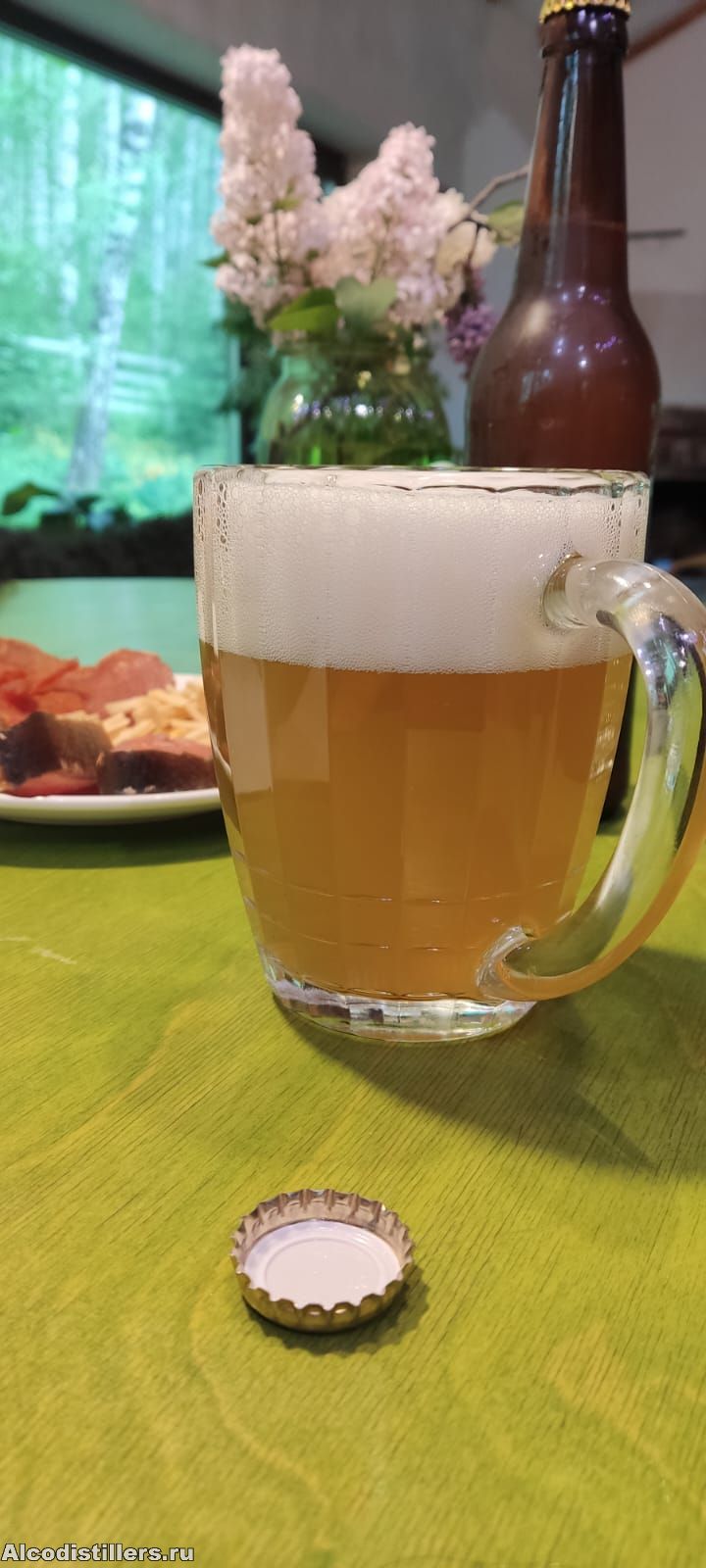

Сегодня прилетел с Кыргыстана,открыли с мамой по бутылке, вкусное. Но по ароматике после брожения было вкуснее).
Остальное спустил в подвал.
