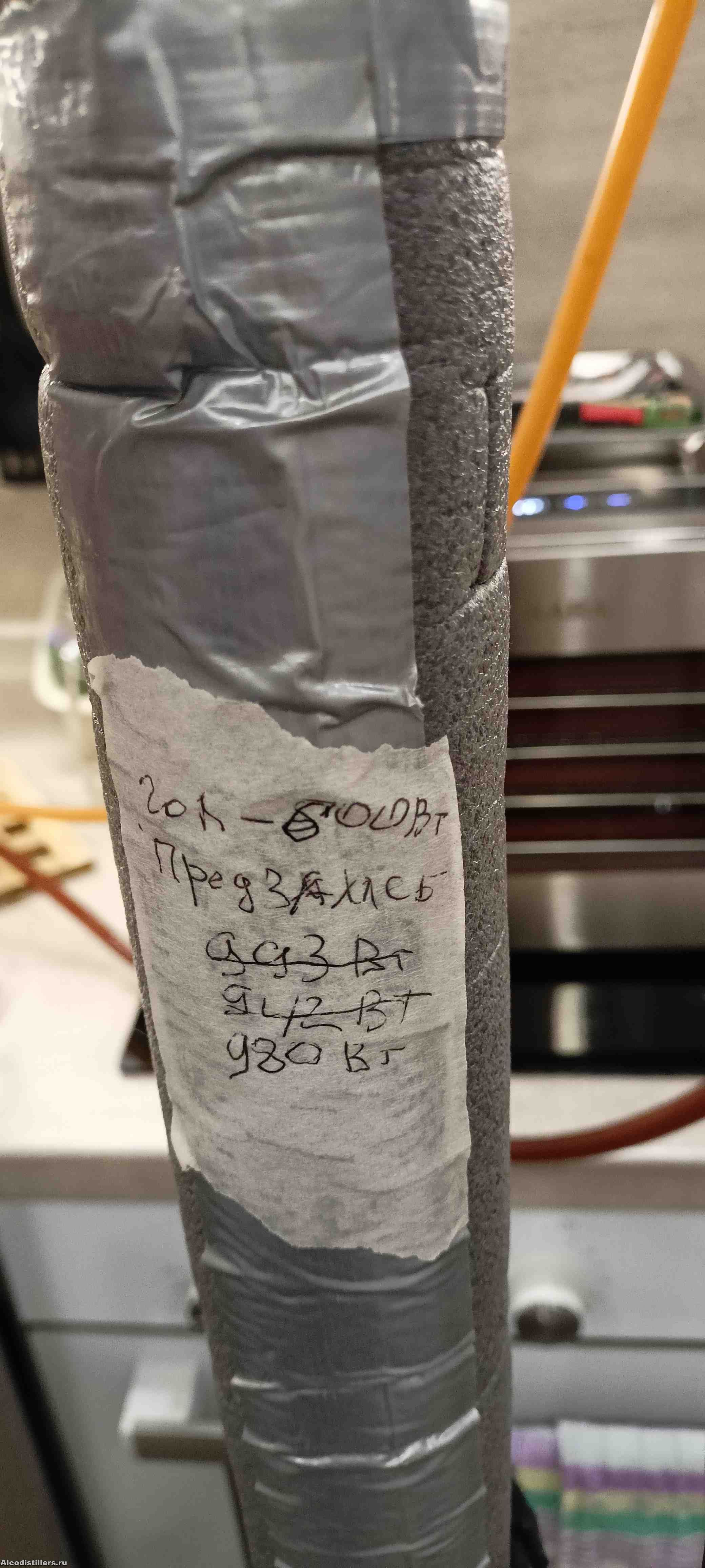

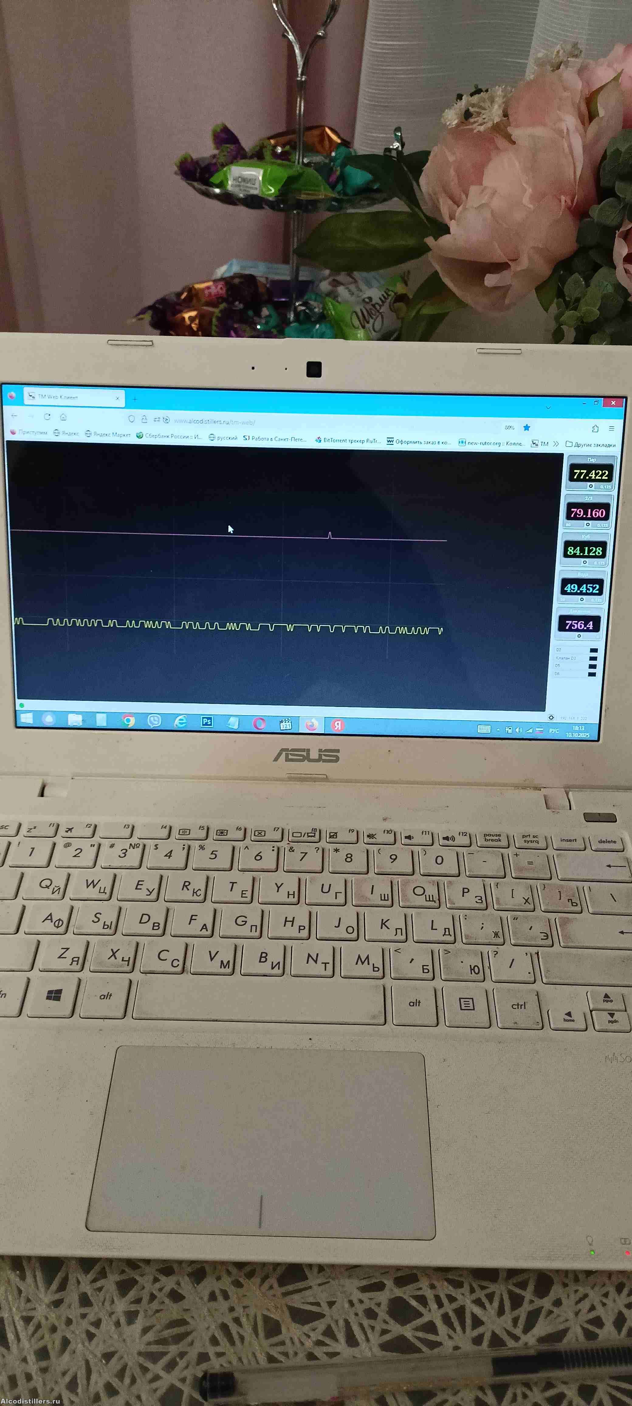

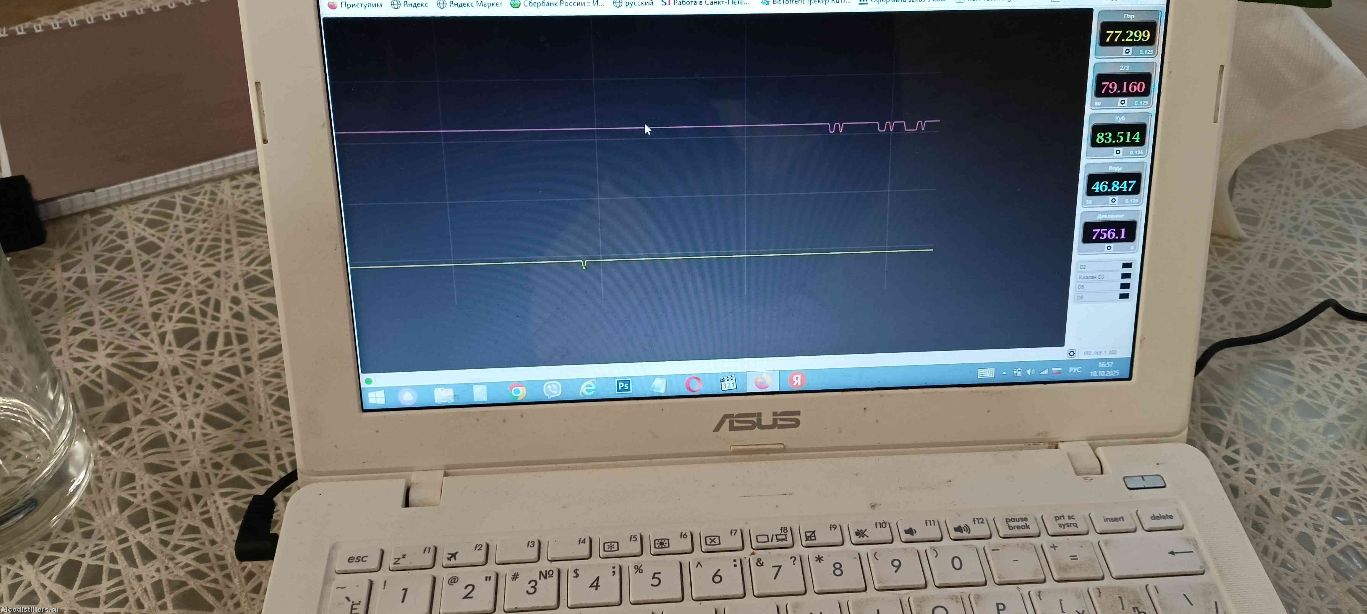

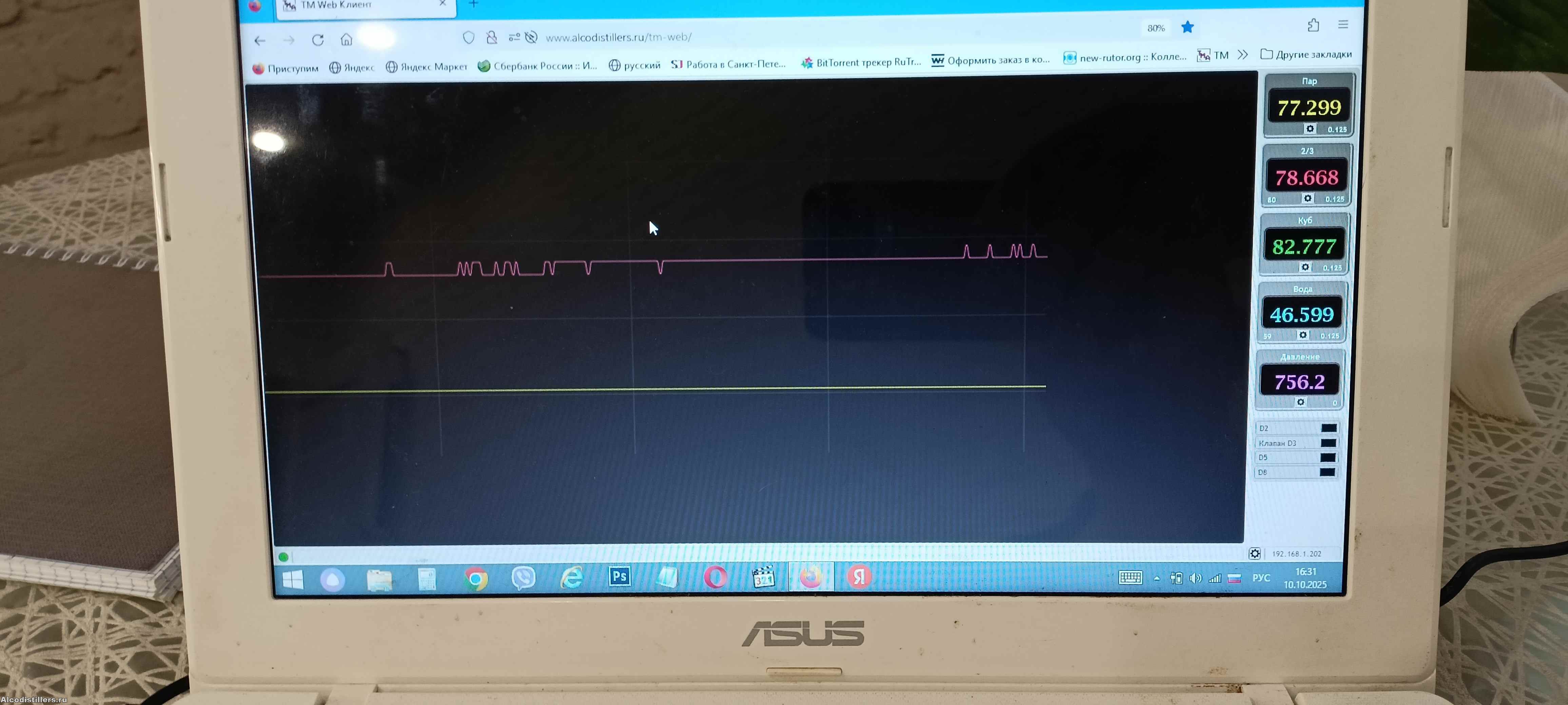

1.поставил 1000Вт
2.Отбор покапельно
3. Появилась пена в диоптре - убавил до 948 Вт.
4. Отбор на ~1000мл.
Итого:
Головы ~ 500мл отобрал.
Появление пены в диоптре:
https://rutube.ru/shorts/d4f1ce77909219 … 06df20c16/
Предзахлеб:
https://rutube.ru/shorts/a0484ed02a4b02 … d1312a376/
Обрати внимание на гидроуровень и трубку возврата.
Отбор ~1000мл/час:
https://rutube.ru/shorts/465bed27c9b772 … 655c05017/
В итоге остановился  на 942Вт
Т 2/3 - 79.160 записал.
Пены в низу диоптра чуть.
Если чуть исчезнет из диоптра и Т2/3 начнет снижаться - добавлю по 5Вт
Отправные данные записаны давно.
    size: 289.94Кб type: jpg

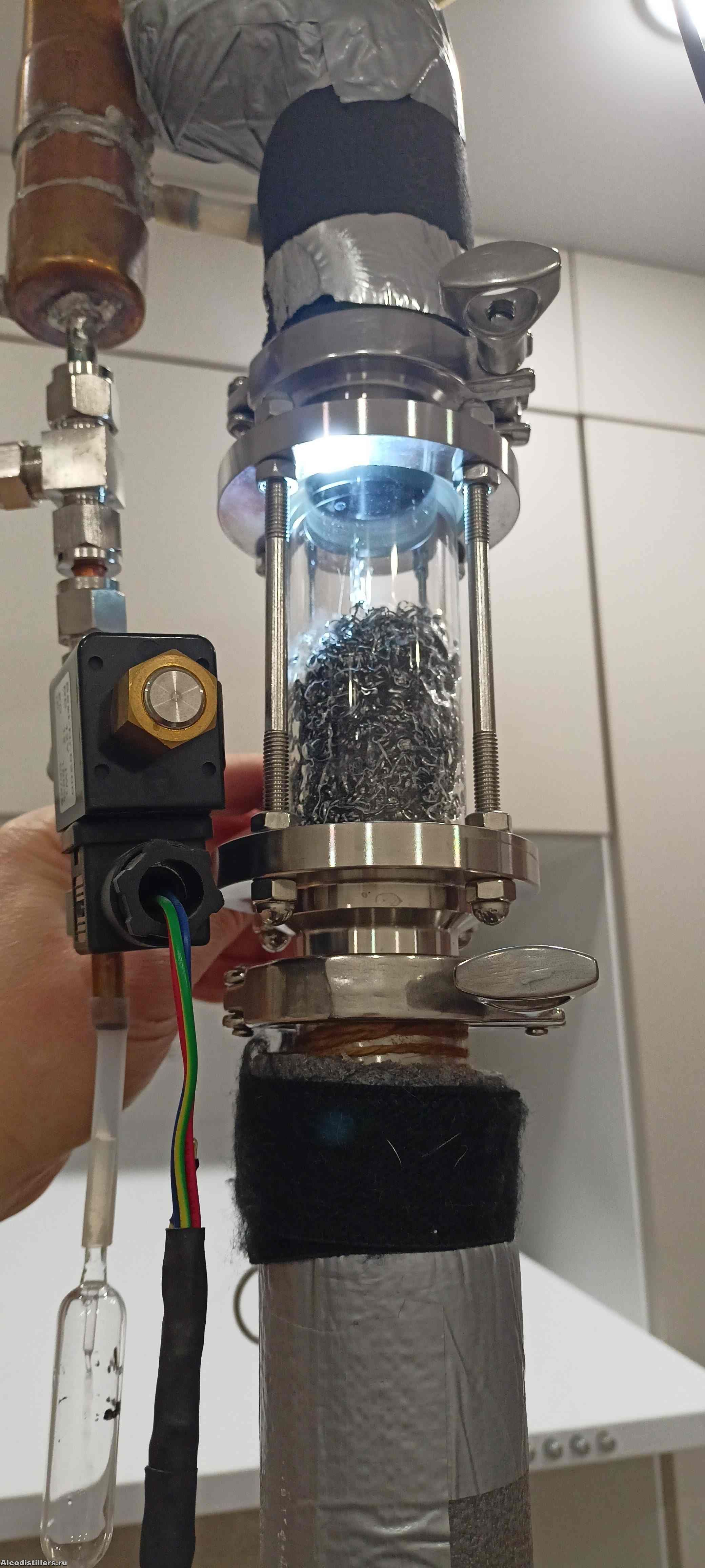

skoff, можешь снять видео отбора не по скорости отбора, а что при твоем отборе в верхнем диоптре происходит?
557 (2025-10-10 18:18:31 отредактировано skoff)
Re: РК Олегана, на двухдюймовой царге
Олеган ©:
Отбор тела.
    size: 288.75Кб type: jpg
    size: 287.77Кб type: jpg
558
skoff, а видео можешь снять? по фото не понять, есть ли кипение/брызги выше насадки....
559 (2025-10-10 18:21:17 отредактировано skoff)
Олеган ©:
видео
