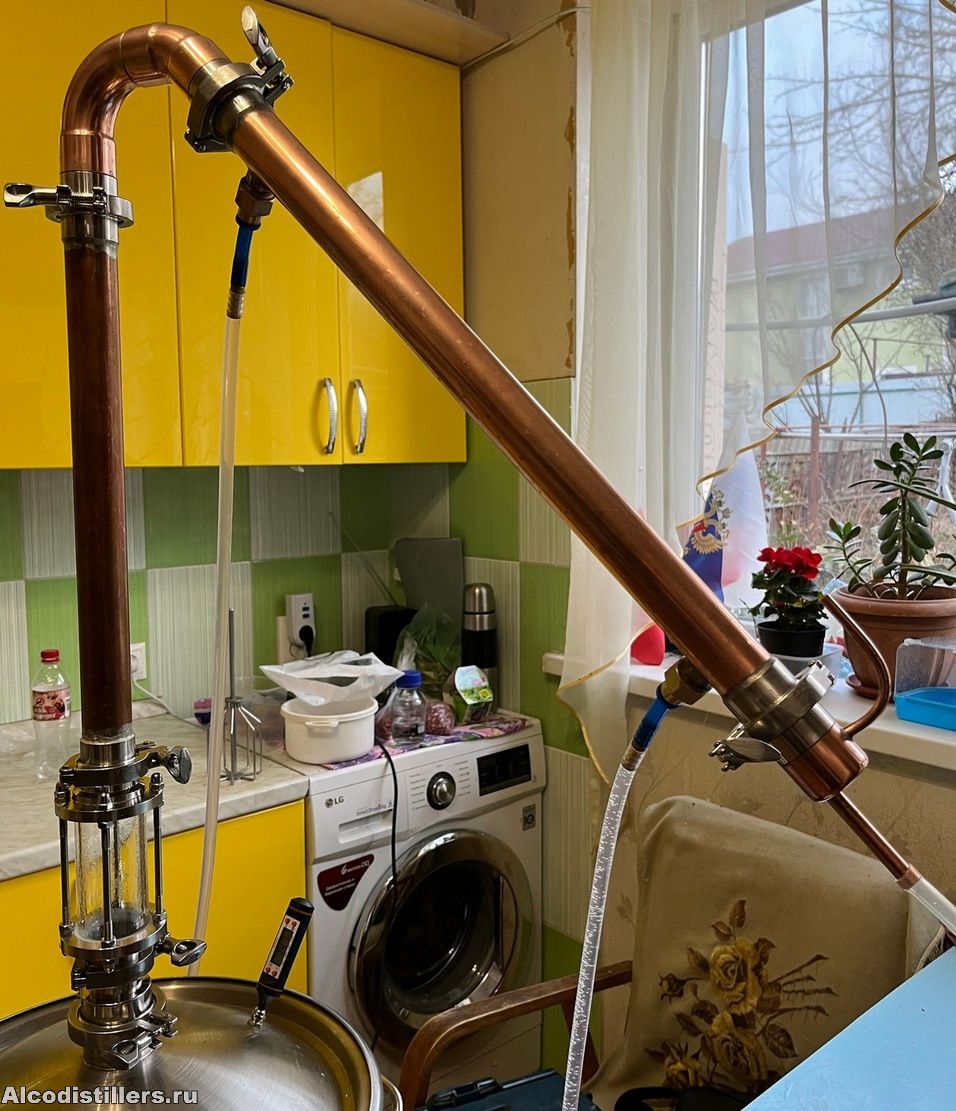

Всем привет.
Первый раз перегонял брагу на бурбон на меди.
Все написал в теме бурбона, тут просто оставлю фотку аппарата  :)
Приехало все красивое и уже окисилилось  :(
Анонс - провел очередную ректификацию... Что-то никак не выходит у меня каменный цветок. Что-то с каждым разом как-то заковыристей и заковыристей  :D
Соберусь с мыслями и временем и напишу отчет...

Sandro77 ©:
Да так и должно быть, со временем медь покрывается не абы чем, а благородной патиной.

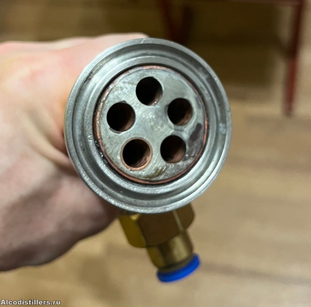

Кожухотрубник красивый, только непонятно, зачем ему медная наружная труба.
Вот не было бы на нем быстросъемов пластиковых...Прям напрашивается из него  сделать "холодильник наоборот". Воду в трубки, а спирт будет радоваться - кругом медь, медь...
Нормально там все. Хороший дистиллятор.
