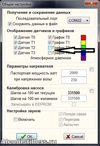

kvic, Сейчас идет очередной "процесс" и возник вопрос и идея :)
Вопрос. Вертикальная шкала графика в проге ( температура) подстраивается сама. У меня все графики вверху экрана. можно как то изменить шаг (цену деления ) вертикальной шкалы и "перетащить" графики вниз, до середины экрана?

wady1 ©:
Убери график воды и тогда температуры головы и 2/3 будут посередине. График воды все равно нафиг не нужен.

Danil, Ни фига. Убирается панелька справа. а положение графиков не меняется   :(

wady1 ©:
Убирай галку с "График..", а не с "Датчик.."
Показывать датчик - это для панелек справа.
Показывать график - для графиков.
wady1 ©:
Если есть неиспользуемый датчик, отключи отображение его графика.

kvic ©:
получилось, спасибо

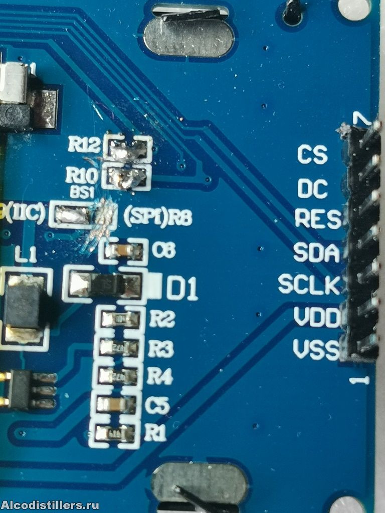

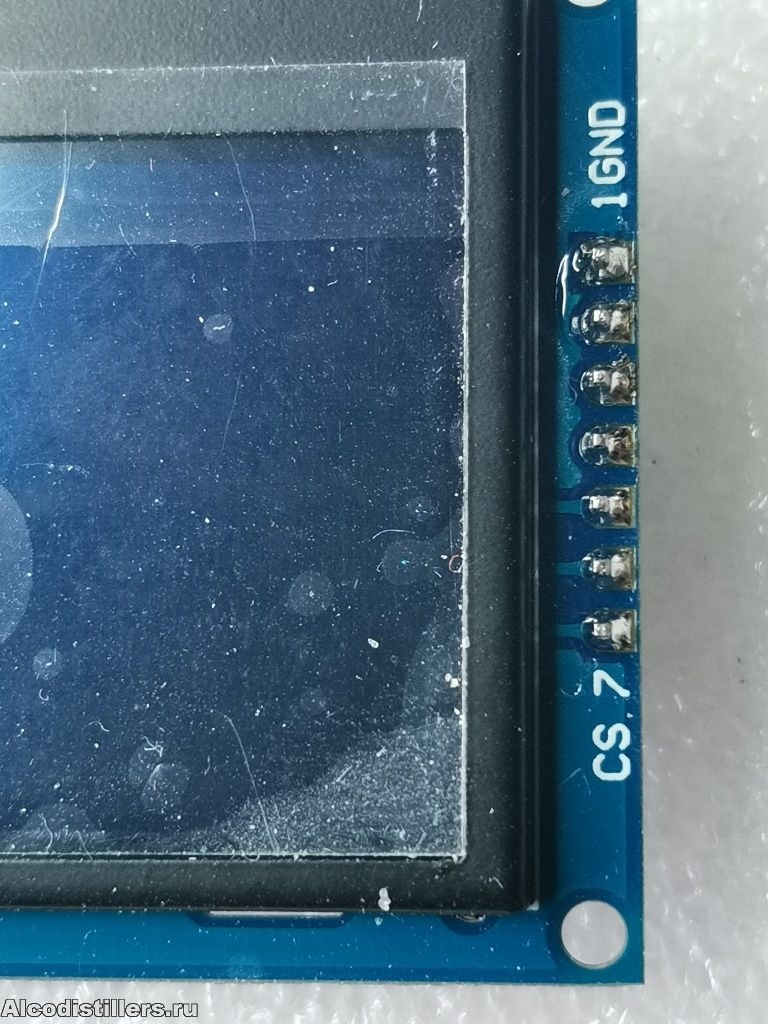

Вот дисплей 2,42' 1309
Где указано перемкнул/разомкнул. А где тут GND. Есть VDD и VCC.

Bob Kalachinsky ©:
VDD - плюс
VSS - GND
572
kvic, А на втором фото 1 GND, что тогда, не подскажешь?
вмеру...
573
AG ©:
Так это те же яйца только в профиль.
Снизу VSS сверху GND.
Кому как больше нравится.

kvic ©:
VSS - GND
Опять моя невнимательность. Правильно VSS а не VCC.
Все равно не работает. А вот 0,96' работает.
Может R11 замкнуть или только лупа поможет? :lol:
Подумай, прежде чем подумать!

Bob Kalachinsky, CS, DC, RES - куда-нибудь подключены?
577
JohnJohnov ©:
нет
578
Bob Kalachinsky, пробуй RES и CS - на плюс питания, а DC - на минус.
579
Bob Kalachinsky, там еще под шлейфом надо паять. Делал?
580 (2023-03-06 12:41:16 отредактировано )
JohnJohnov ©:
Эта таблетка не помогла
Теперь пропаял, но увы
