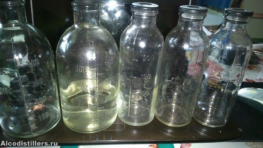

Приятель у меня немного болезный. "Медикаменты" от печени в аптеке берет и лечится понемногу. Ну и мне польза, головы отбираются, а я фанфурики нумерую:
Думаю... надо еще пару десятков заказать :D

Андрей6319 ©:
Неудобная тара, спирт со временем испаряется, пробка держится плохо, а бывает прикипает так что отвернуть сложно.
РК 35 мм длина царги 1,1 м. вертикальный дефлегматор
23
Re: Мой перегонный комплекс
sergk ©:
Неудобная тара
Неудобная - это мягко сказано. Если использовать, то надо с пробкой что-то думать. А друзей лучше иметь с мелкими детьми - и баночки от съеденного детского питания у них реквизировать :).
24
SLOG ©:
Хреновая тара.
Крышка не держит.
25
kvic ©:
Хреновая тара.
:o У меня банки из старых запасов - пока жалоб не было. Как сейчас - сказать сложно. Года четыре уже не покупал детское питание... А в какой таре сейчас модно хранить подголовники?
26
SLOG ©:
я от физраствора фуфырики пользую, удобно, градация есть... а чтоб спокойней, под крышку пищевую плёнку подкладываю.
вмеру...

29 (2022-11-09 10:41:37 отредактировано Андрей6319)
sergk ©:
Неудобная тара,
SLOG ©:
Что, пару недель с подголовниками не постоит? Ну вы, блин, даете :D
Эти пузырьки мне только для разобраться с запахами. Занимают мало места и по 100 грамм.
Пробка на этих точно такая же, как на водочных. До этого он покупал какой-то другой "физраствор", вот там пробка была тонюсенькая, даже завернуть потуже не удавалось.
SLOG ©:
Это с крышкой типа той, которой сейчас все соленья, соусы, пасты и пр. закрываются? В прошлом году в такой пару месяцев чача постояла и пришлось вылить - огуречный запах. Причем эти крышки год минимум огурцов-помидоров не видали.

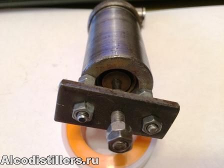

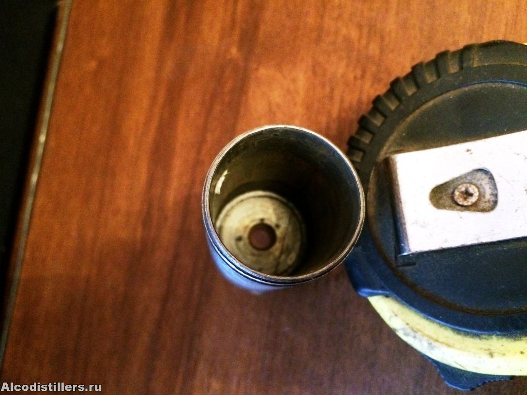

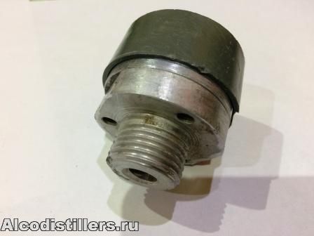

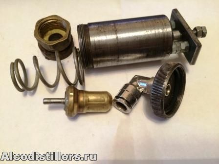

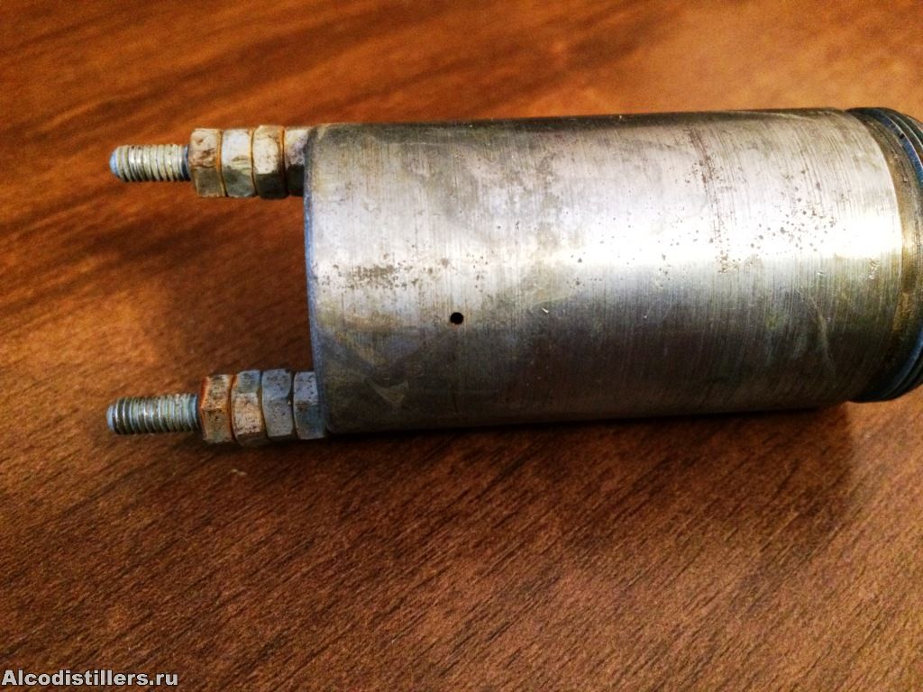

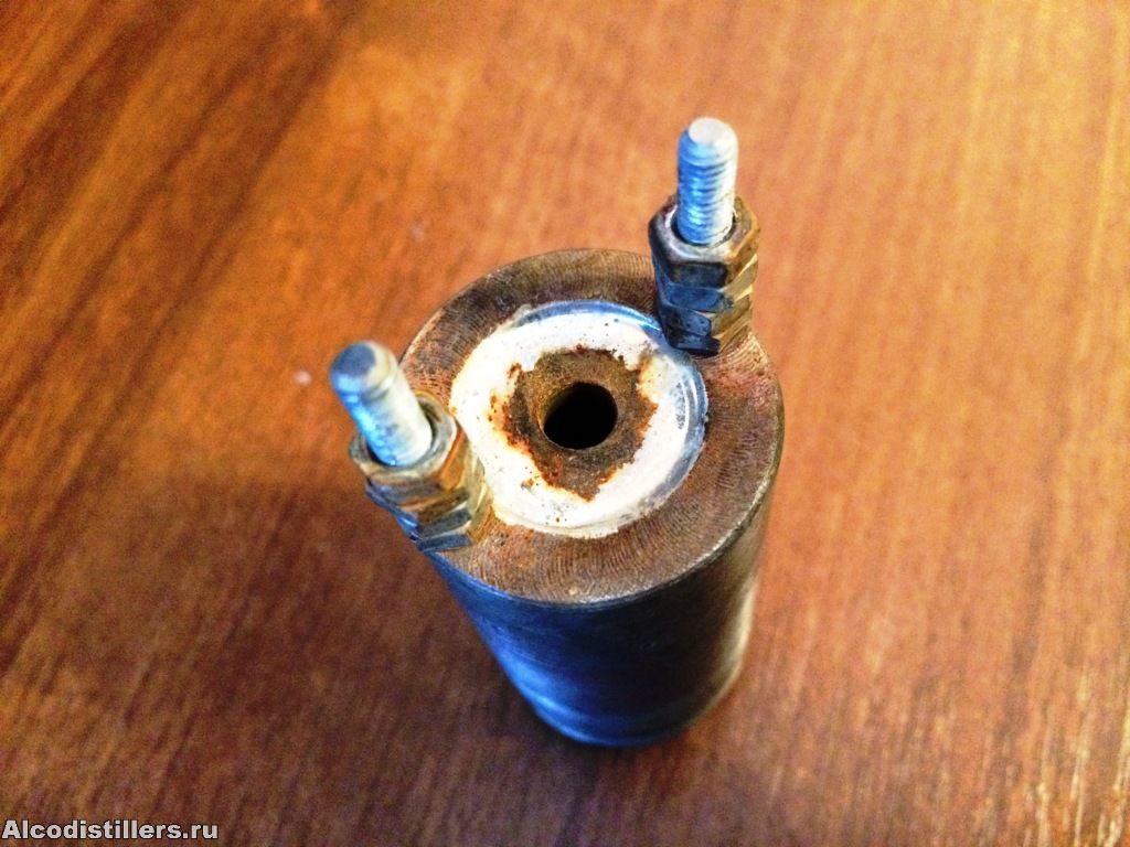

Захотелось попробовать стабилизировать(до определенных пределов) температуру охлаждающей воды с помощью термостата, типа REX 100, и клапана. В процессе поиска фитингов, попалась такая штуковина:
Откуда она у меня? Разобрал для глянуть что это:
Это оказался "Сигнализатор давления универсальный". Отложил в сторону, очень хорошо пойдет на автомат отключения ТЭНов при пропадании воды.

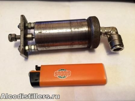

Продолжил поиск - еще находка:

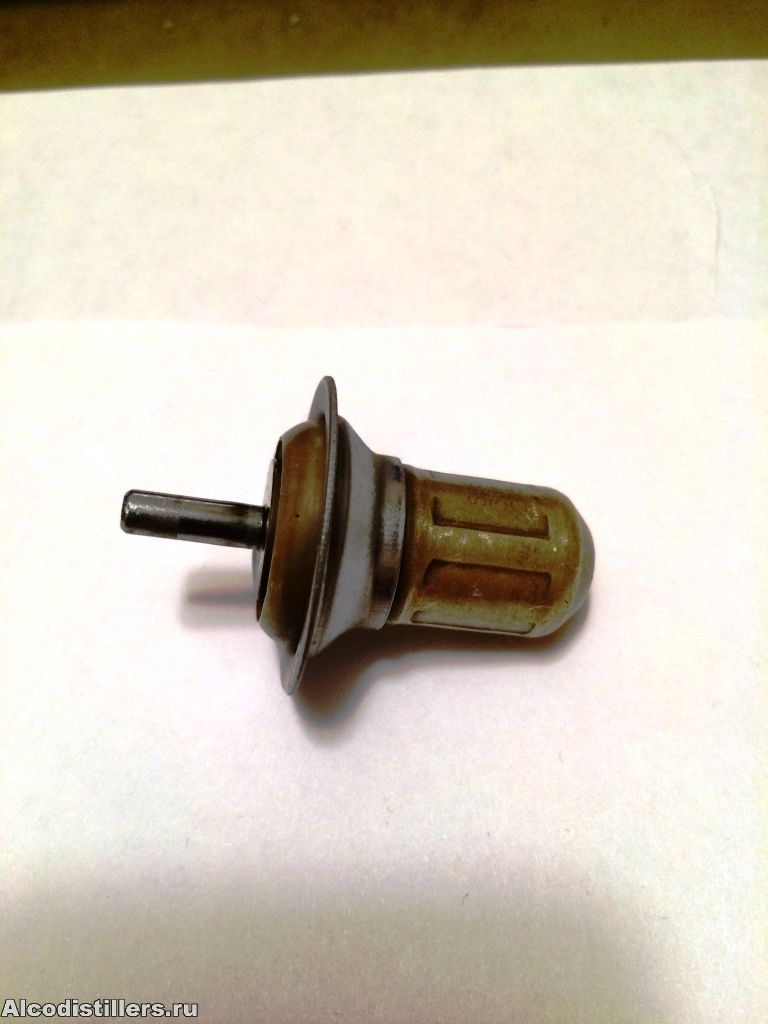

Термоэлемент от какого-то термостата. Слегка погрел горелкой - шток выдвинулся. В сувиде нагрел воду до 60 градусов, опустил в нее элемент - шток немного выдвинулся. Из подручных железяк, на скорую руку, набросал эскиз:

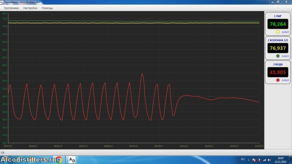

Сегодня перегоняю СС, так что попробовал подключить это на выходе с дефлегматора. Что получилось:
Ну очень крутая характеристика. Но попробовать довести до ума заманчиво, если начнет работать, то никаких дополнительных блоков и проводов.
Седло клапана получилось около 19 мм, думаю что оно сильно велико для данного протока воды. Попробую уменьшить и запорный клапан сделать конусом.

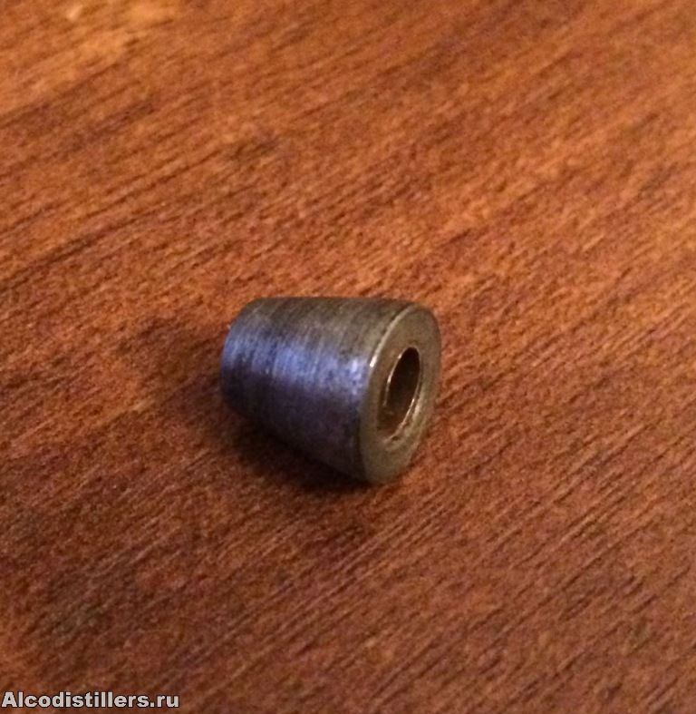

36 (2022-11-16 17:26:32 отредактировано )
При перегоне первых 15 литров СС, залез в хвосты. Прежде чем исправлять, немного поправил свой эскиз термостата. Для уменьшения протока воды выточил заглушку с конусным отверстием и впаял ее в корпус:
Толщина 5 мм, конус 8 на 6,5 мм( тупо сверло так заточил).
Выточил конусной запорный клапан:
Высота 8 мм, конус 8 на 5,5 мм. Отверстие под шток термоэлемента - 4 мм.
Пружинка в качестве временной меры. Она прижимает конус к корпусу элемента. Для герметизации сочленения вырезал из силикона прокладку.
Получилось что клапан довольно герметичен, так что пришлось в корпусе термостата просверлить отверстие диаметром 1 мм:

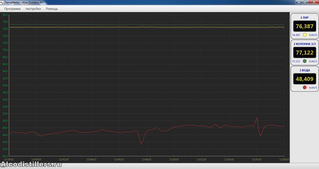

Подсоединил на выходной шланг и, пока колонна прогревалась, оно выходило на режим :)
Давление в системе 2,2 кг. Краном на вводе к квартиру удалось уменьшить до 1 кг:
Попытался еще уменьшить, но, т.к. крантик шаровый, а после него еще и гидроаккумулятор, ничего путного не получилось:
Открыл на всю.
Тут плавное изменение от 1,3 до 2,2 в разные стороны:
Наверное народ начал просыпаться и заработали унитазы :D
На этом графике какое-то резкое увеличение давления, а потом мое открытие крана для помыть чашку:
В общем интересная игрушка получилась :)
Дать 3,3 кг не получилось - при работе частотника прога зависает.

37
Андрей6319, т.е. эта штука у тебя регулирует поток охлаждения в зависимости от температуры выхода, пытаясь ту температуру удержать вблизи уставки, правильно?
38 (2022-11-17 11:27:12 отредактировано Андрей6319)
Ага.
Типа в творческом поиске :) Плунжерный редуктор как-то невнятно работает на малом давлении. Управлять электроникой по температуре - еще провода и блок, так что не особо хочется. Это на глаза попалось - решил попробовать что выйдет, вроде вышло, но надо довести до ума и организовать нержавеющее. Еще надо разобрать кислородный редуктор( где-то должен валяться), там мембрана и регулировка снаружи, мож из него более точный, на малых входных давлениях, что-то путное выйдет.
С этим изделием еще по термоэлементу под вопросом. В нем шток торчал маловато и я немного обжал корпус в патроне токарного станка( на фото видна продольная, узкая, полоса сбоку). Шток выдвинулся и, при этом, возможно еще и чувствительность увеличилась. По этому он стал срабатывать уже от сорока градусов.
В общем пока рассматриваю варианты.
Ну и рассказываю :)
