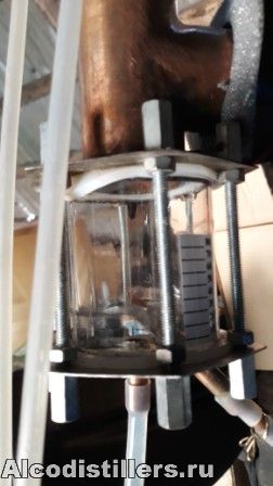

Теперь к своей колонне, почему датчик температуры 2/3, в 2/3, а не в 3/4 или 1/2. Возврат охлаждает флегму выше 2/3, далее он превращается в пар и снова поднимается вверх. И это превращение стекающей жидкости в пар происходит на определенном участке колонны в 2/3? Уменьшаю отбор спирта краном, увеличивается количество возврата из стакана отбора - уменьшается температура в 2/3, ну и растет ф.ч. Таким образом, что показывает датчик в 2/3? Очень много чего: 1. Колебания - нестабильность работы колонны
2. Димрот завоздушился
3. мощность в кубе упала или поднялась
4. атмосферное давление скакнуло
5. давление в колонне изменилось.
6. Хвосты подходят.
7. Что еще?
  Так почему датчик температуры 2/3, в 2/3? Опытным путем?

Температура в 2/3 повышается, потому что 1. Возврата меньше (вижу в стеклянном стакане отбора)
2. температура возврата выше
Прошлый раз такое было, 10 мл. натекло из ТСА, хорошо, что рядом был. И все-таки правильно, что сделал стакан отбора стеклянный с регулируемым объемом.
Т.е. в стакане отбора видно, как уменьшается поток флегмы из димрота на 10мл за сколько-то минут? За сколько минут, кстати, 10мл набежало?
Блин, это как надо завоздушить, чтобы из ТСА потекло. Честно говоря, с трудом представляю.
А откуда воздух в димроте? Первый раз такое слышу. Даже если и будут какие то пузырьки, они с током воды выйдут.
Бывает такое. У меня деф наклонный, подача в спираль и напор о-очень маленький потому что вода в кране холоднючая - нет-нет завоздушивается, приходится напором продувать.
А физика проста: пузырьки возникают в низу дефа, где самое тепло, и пытаются подняться вверх. БОльшая часть из них вылетает с потоком в выходную прямую трубу, а меньшая часть попадает в спираль, если напор несильный, и там, в спирали, зависает, поскольку архимедова сила тянет вверх, а поток вниз. Через какое-то время таких заблудших пузырьков накапливается достаточно чтобы выключить часть дефа из процесса охлаждения. Образуется воздушная пробка. Врубаешь напор на всю и даёшь системе проплеваться.
