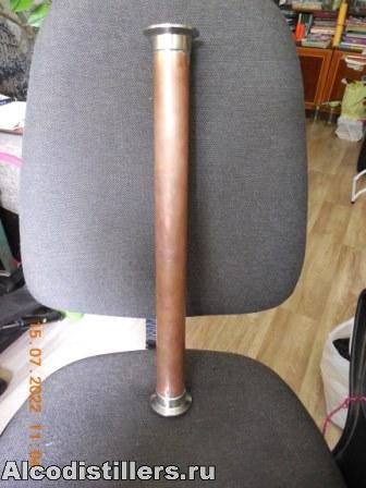

Ну, у нас в городе и цены  ]:-> посмотрел, что  у других - в два раза дешевле, продам царгу 50 см., (вчера спаял из остатка), куплю диоптр.

Loshkar73,
А что за стекляшка?
Может попробовать ребра жесткости от клампа к клампу хоть из той же медной трубки 6мм напаять, чтобы нагрузку перераспределить?

перец мельница, есть еще бутылочка 100гр. водка диаметр самое - то, меньше клампа на 0,5 мм, как раз под герметик.
JohnJohnov ©:
нет - колхоз - трубка мягкая. только если клампы сверлить под тонкие шпильки. Оно того не стоит.
От клампа до застежки 6мм. - более чем достаточно. можно отверстия 3-4мм., резьбу в них и шпильки вкрутить заподлицо. Не знаю только как в этом клампе резьба будет резаться  :[  :[

Loshkar73, а чего пайку забраковал? Пайка проще и кламп не ослабит. А напаять можно и пруток из чернухи.

JohnJohnov ©:
Можно что угодно напаять, но необходимой жёсткости не будет. Ерундой Вы тут однако, занимаетесь. Просто в итоге испортите два клампа, да и всё. Можно было бы рассчитать ну потерю устойчивости и на изгиб. Но смысла не вижу - и так понятно, что стремный колхоз получится. Особенно с пайкой, которая в любой момент отвалится.

SLOG, чего это пайка вдруг в любой момент отвалится? Да и нагрузки там небольшие и осевые. И чем шпилька на резьбе в покупном диоптре сильно отличается от такой же шпильки только припаянной?
У меня к кубу на 40л. снизу к дну (а дно ни фига не плоское) напаяны ПОС-61 болты М6, а на них накручены дешевые мебельные ножки - шестой год уж не отваливаются.
На токарные резцы и пильные диски твердосплав тоже ведь напаивают, а там нагрузки ещё и ударные.

JohnJohnov ©:
Или медью или латунью раньше паяли, сейчас не знаю, может технология изменилась.

JohnJohnov ©:
...в своем проекте на самодельном минидиоптре подходящих шпилек из нержи под рукой не оказалось, пришлось сваривать по два винта чтоб длину нужную получить. Правда сварка по-любому крепче пайки..

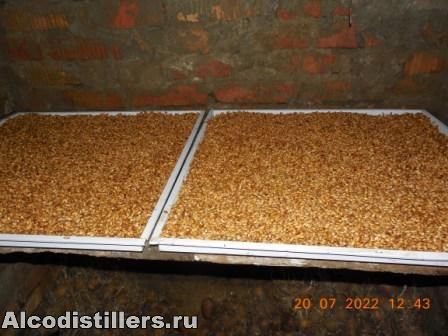

, Поставил на проращивание ячмень в погребе, температура +11 град. Боюсь, плесень может появиться. Может быть раствором перманганата калия ее периодически побрызгивать, слой 1-2см.

Re: Переделываю дистиллятор
Loshkar73 ©:
Промывать проточной водой хотя бы пару раз в день
