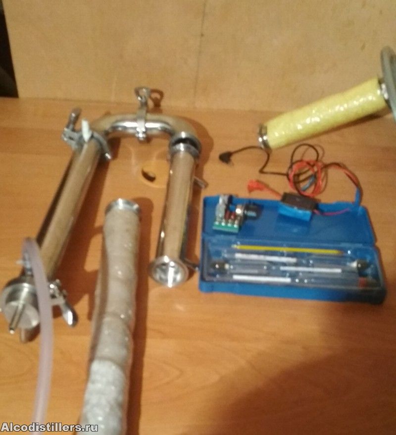

Бражная колонна 1.5 дюйма.
Собирал из китайских комплектующих. Дефлегматор восьми трубчатый. Холодильник из 4-х трубок.  Для царги нашел кусок нержавеющей трубы, сварщик приварил клампы.
В целом конструктор очень удобный. В дальнейшем буду его наращивать разными приблудами.

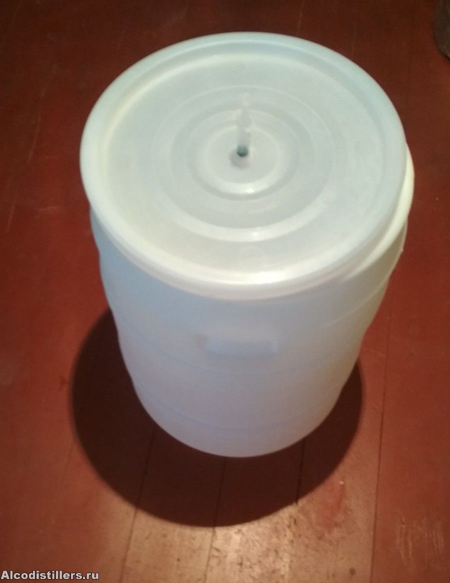

Емкость для браги на 50 литров пищевого полиэтилена. Это мне друган подогнал.

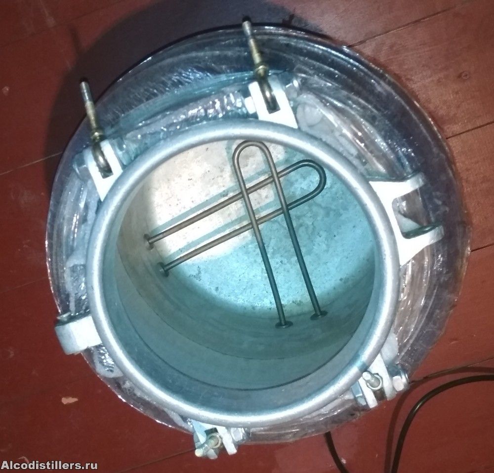

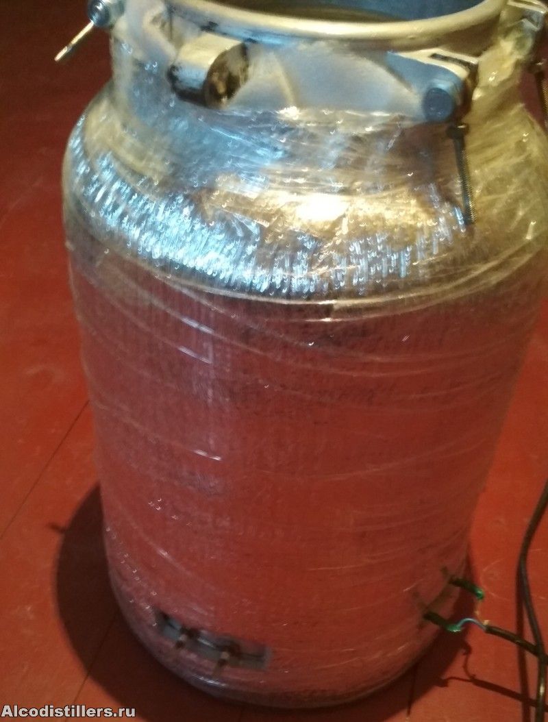

Перегонный куб из молочной фляги.
Врезал в него два тэна по 1.5 квт. Один включаю через китайский регулятор. Другой тэн нужен для быстрого разогрева. Он имеет просто вилку, и когда нужно выключается.

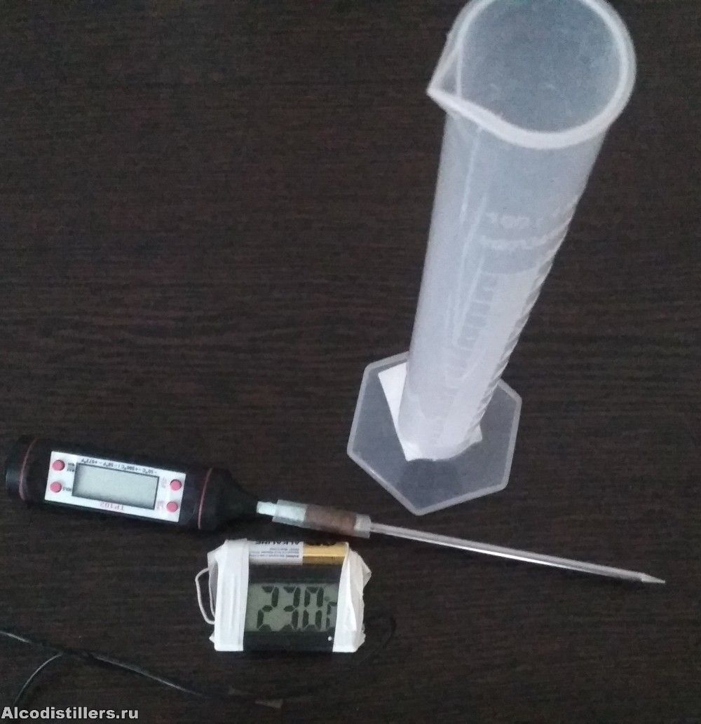

    size: 157.49Кб type: jpg

Это не бражная колонна, а дистиллятор с укреплением. Люди, которые переводят на эти так называемые колонны кучу материала  и чужих денег просто не честные люди.
Влад, это без обид,  понятно почему именно дистиллятор с укреплением, а не колонна? Если  немного освоил теорию должен разобраться. Надеюсь уже есть версии для общего обсуждения.
7 (2021-12-07 15:48:25 отредактировано Oldman)
Re: СэмоВарный уголок
Почему так решил? Есть царга (правда, неизвестно ничего о насадке в ней) + дефлегматор + U + холодильник. Чем не БК?
Он сам комплектовал свою конструкцию, основываясь на своих тогдашних знаниях и представлениях.

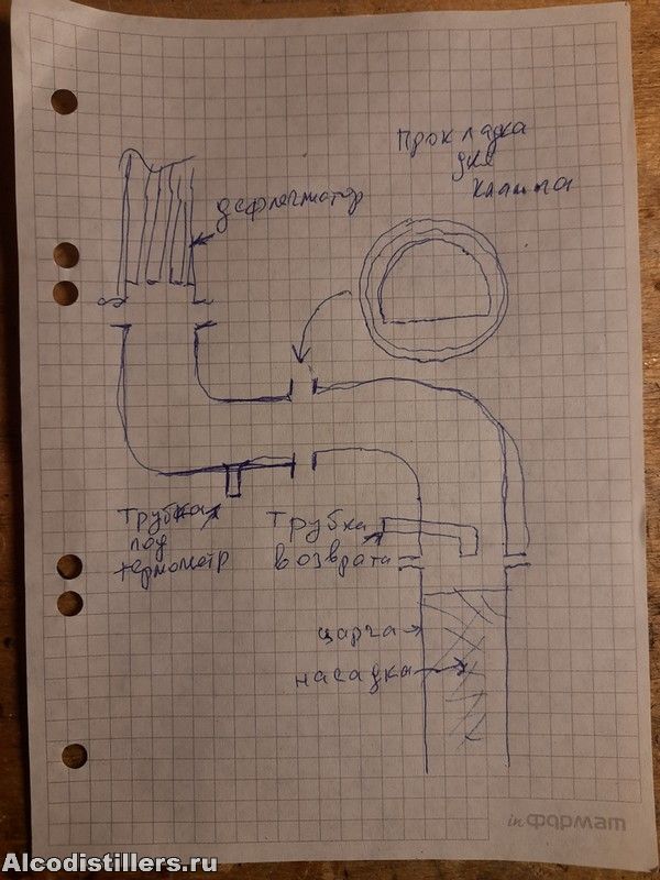

Автор, у тебя уже почти есть дефлегматор, но ты еще не знаешь об этом.
Если, конечно, руками что-нибудь умеешь. Вот эскиз, как твои железки превратить в дефлегматор, узел отбора и узел возврата.
Правда, кожухотрубник очень хорош как холодильник и очень плох ка дефлегматор. Но попробовать можно.
В уголке иногда делают трубку для термометра. Если ее нет - сделать нетрудно.
В другом уголке - трубка возврата. Ну и самая главная деталь - прокладка.  Можно самому отлить из силикона, или кусок фольги приладить к имеющейся. Чтобы получилась "плотина" для флегмы.
В общем, все детали для дефлегматора есть.
И дефлегматор лучше будет ставить не вертикально, а отклонить от вертикали градусов на 20-30.

Likhoslav,
ты уверен, что это эскиз, но ты еще не знаешь об этом?
Likhoslav ©:
Для рук нужно кое что еще.
СэмВар,
думай!
Likhoslav ©:
Для чего? Температуру флегмы измерять?
Likhoslav ©:
А где ее вторая часть?
Likhoslav ©:
С какой целью?
PS. Какая-то уж совсем корявая конструкция. Не надо это повторять. Перевод денег и времени.

Посмотрел схемы, почитал описание. Нашел одно отличие. У меня дефлегматор проходной, но с заужением сечения за счет трубок охлаждения.
Потом прочитал вот здесь.
Работа с бражной колонной
После прочтения и осмысления схватился за голову.
Все неправильно. Схема подключения к воде, отсутствие (да-да, вот так затупил) насадки, отсутствие нормальной регулировки подачи воды. А еще постоянно прыгало напряжение, что сразу же сказывалось на работе колонны.
Результат — действительно дистиллятор с кое-каким укреплением.
По дефлегматору. Конструкция такая, то флегма падает из трубок в куб, почти не соприкасаясь со стенками колонны. А отсутствие насадки вообще свело насмарку весь процесс.
Прочитал теорию ректификации. Пока понял так, что нужно обеспечить в насадке хороший контакт падающей в куб флегмы с поднимающимися парами. Тогда на поверхности насадки будет возникать тепловой массовый обмен, за счет которого в царге выстроятся различные вещества в зависимости от температуры кипения. Вверху — кипящие при более низких температурах, внизу колоны — при более высоких.
И только тогда можно говорить о какой либо очистке самогона.
Я не смог обеспечить вообще никакой ТМА ( ну может быть чут-чуть, за счет стекающей части флегмы по стенке цраги). Поэтому говорить о получении питьевого продукта пока не приходится.
Какая высота этого куска?

От крышки куба до клампа первого уголка ровно метр. Две части. Первая на крышке куба 20см и сама труба 80см, соединяются клампом.

Уже хорошо. Про насадку ты уже понял. Самая простая и доступная - это мочалки из нержавейки. По запуску почитай здесь...
Запуск ректификационной колонны, стабилизация, вывод на рабочий режим
Если коротко, то нужно будет найти баланс между нагревом и охлаждением. В такой конструкции и при отсутствии опыта так же не помешает диоптр между царгой и дефлегматором для контроля захлёба. Потом диоптр можно переставить на РК.
Поищу, куплю.
st ©:
Спасибо. Об этом тоже подумал в первую очередь. А то как слепой котенок.

СэмВар ©:
Здесь основной и нерешаемый вопрос использование кожехотрубника в качестве дефлегматора. Именно он нарушает всю физику. Поэтому, если оставлять эту схему, то либо димрот либо правильный рубашечник использовать.
Без насадки не будет работать ни одна колонна. Нужно тупо получить большую площадь соприкосновения флегмы и пара. РПН- тоже не лучшая насадка.
СэмВар ©:
добиться правильной работы колонны. А вот как это сделать,
На этой железке не получится. Дистиллятор большой мощности получается. Колонна нет.
СэмВар ©:
Нужно иметь хотя бы метр насадочной части.
