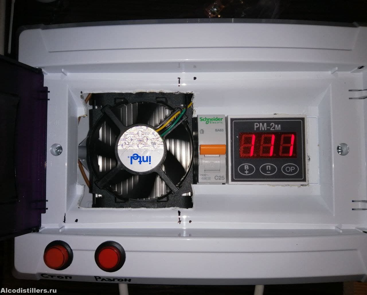

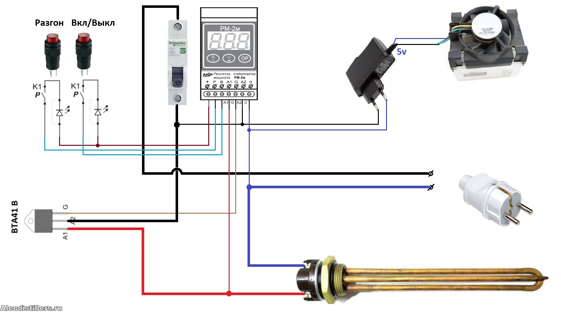

Собрал регулятор, опирался на эту тему Инструкция по сборке регулятора мощности на базе РМ-2.
Проверял без нагрузки, но РМ-2М регулирует, вентилятор вращается, кнопки святятся

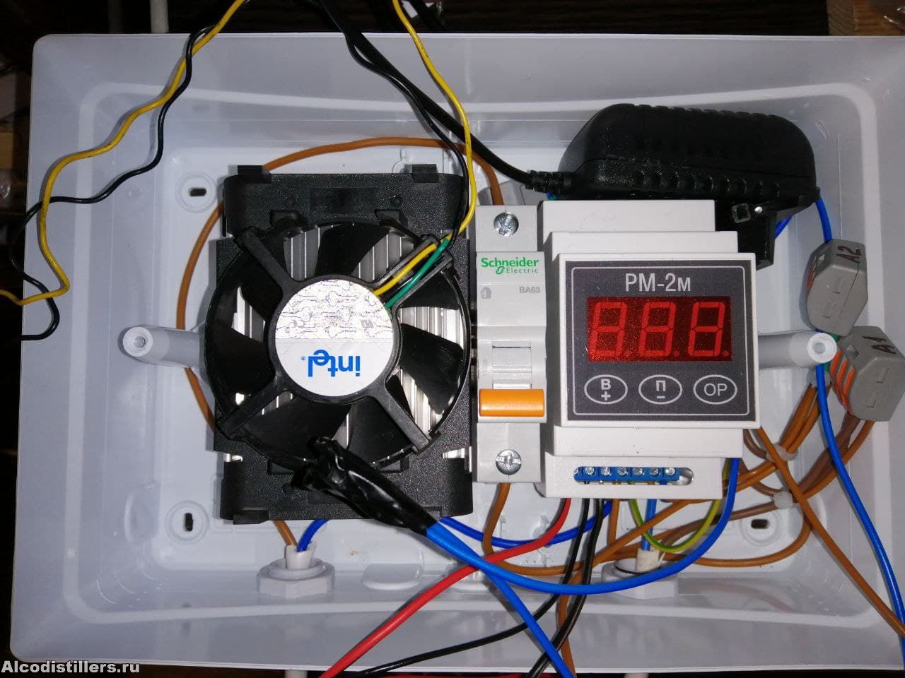

я вентилятор через термостат подключил
Можешь подсказать как подключал?
...элементарно. в разрыв любого провода питания вентилятора. термостат с нормально разомкнутыми контактами. у меня на 45град.Цельсия был в наличие.дома когда в помещении+26, при работе примерно на 2000Вт, с моей твердотелкой и радиатором, после прогрева, пять минут работает вентилятор, примерно пять отдыхает.
teRmirt, что такое термостат понятно?
У этого термостата корпус потенциальный
Обязательно одеть трубочку, что в комплекте.! Иначе посадите на фазу питание вентилятора. И это, 25 градусов не маловато?
закажу керамический на 45 градусов
