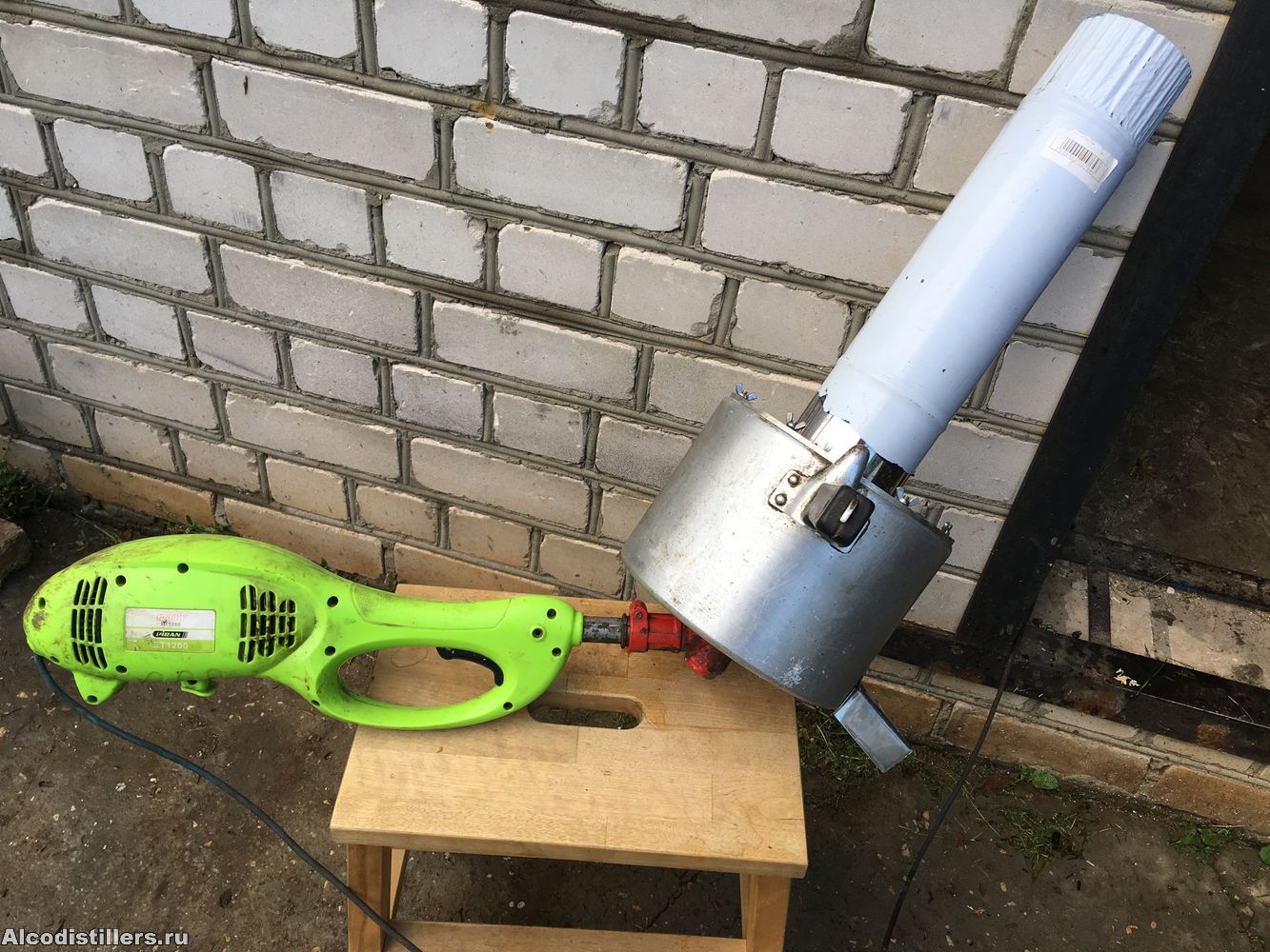

Для дробилки я использовал старый триммер для скашивания травы, скороварку Made in USSR, кусок нержавеющей дымоходной трубы ну и по-мелочи.
Триммер укоротил до удобных размеров, в дне скороварки сделал одно центральное отверстие и три маленьких для крепления редуктора, установил редуктор:

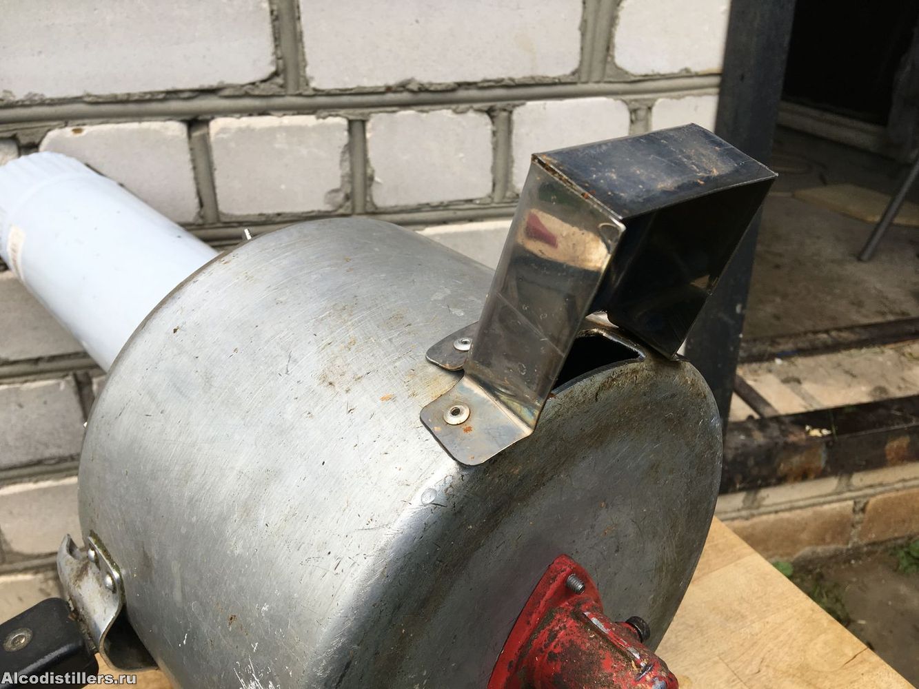

Для выхода "пюре" внизу скороварки прорезал окно и прикрыл его согнутым из нержавейки козырьком:

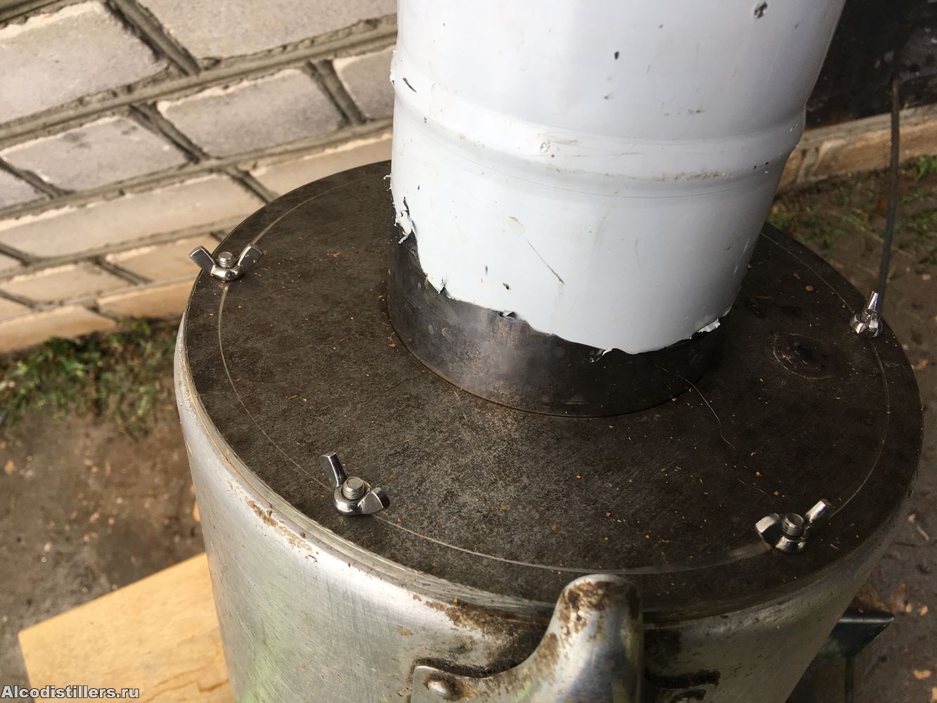

Сверху крышка из нержавейки с приваренной к ней дымоходной трубой:
