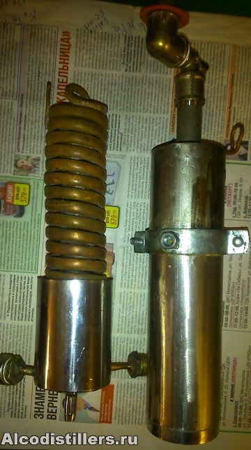

У меня знакомый избавился от проблемы путем вставлении медных проволочек в кожехотрубник сделанный из нержи,,сейчас хочет сделать многотрубник из меди.

Так он это и делал,а вот кому посоветовал сделать брагу по рецепту с добавлением зерна,вот здесь как бы меня смутило,звонит и говорит,мол СС пахнет г....цом,я сам в недоумении т.к. сам делал по этому рецепту и всё было нормально, потом разобрались из-за чего был запах,оказывается аппарат был  чисто из нержи,от сюда вывод медь должна присутствовать для связывание серы,как в первом случае,а там только были лишь проводки вставленные в кожухотрубник.
Sergey.Ignatovich ©:

Про неё и писал,в колоне диморт медный так-то, у меня и на дистилляции тоже стоит диморт сделан так.
    size: 117.92Кб type: JPG
100
Re: Стабильная ректификационная колонна от АД
аналогично.
Для дистилляции у меня медная метровая труба 35мм.
