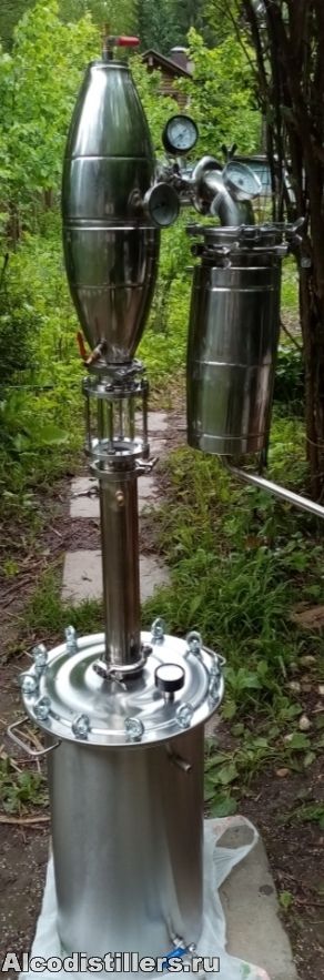

Здесь смесь китайского оборудования с нашей "Вяткой" автоклавом.  Хомуты на 2.5 дюйма. Куб с приваренным фланцем крепления 77.5 мм., имеет Обьём 37 литров и гильзу для электронного термометра. Высота трубки 350 мм. с внутренним сечением 52мм., имеет контур подачи хладагента, сейчас на две трети установил насадки (сетки).  Далее идёт стекло за которым установлена элипсная колонна 345 мм. высоты. По середине колонны, внутри приварена сетка, на которой покоятся керамические шарики. Колонна вверху имеет кран с сообщением с атмосферой, с низу кран слива тяжёлых фракций. Нижняя часть представленой колонны, в разрезе, представляет собой замкнутый конус с краном для слива тяжёлых фракций, а над ним, сантиметров на пять, возвышается патрубок приклепленный к предъиидущей колонне. Далее расположены изогнутые переходники на которых висит холодильник.  Холодильник внутри имеет два размера трубок, герметично сваренных между собою. Первые " на приёме" паров имеют больший диаметр, нижние меньшего сечения. Они запакованы в общий контейнер, по которому циркулирует хладагент.  Никогда не занимался этим процессом. Подскажите что мной упущено? Может быть дадите дельные рекомендации?

Гранатомёт прям какой-то! :D
Все
Kirill ©:
Можно для начала убрать второну это убожество и почитать форум...

Kirill, если не секрет,сколько потрачено на сие чудо?
Какая-то пародия на БК....
Kirill, Работа с бражной колонной

Денег не жалко?
Kirill, а почему тему так назвал? Надо было Китай назвать!

Kirill ©:
Это спирт выпускать?
Kirill ©:
Это чтобы в кухне запаха было больше, кайф ловить?
Kirill ©:
Модераторы помогите
Почитайте и попробуйте разобраться. Денег жалко, считайте, что это оплата за знания. Почитаете, немного доработаете свою конструкцию и получите отличный дистиллятор.
