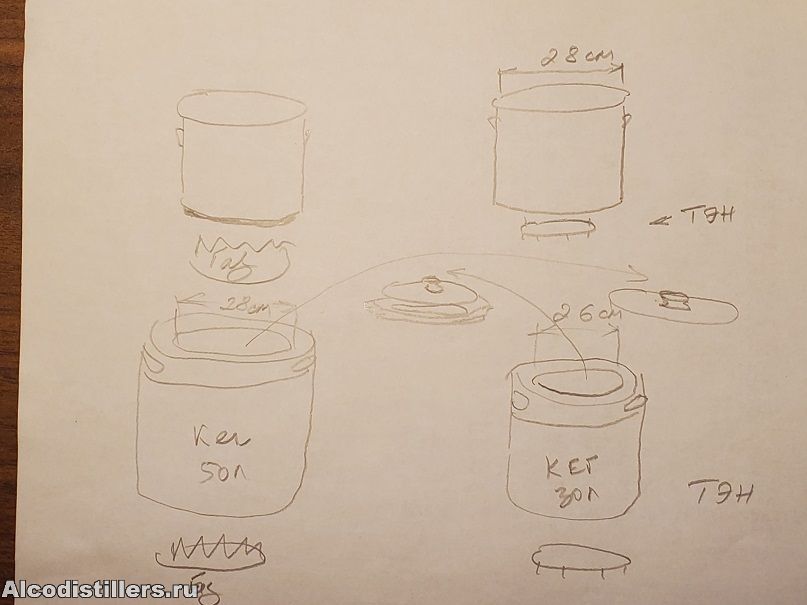

По зрелому размышлению я должен сказать, что у меня есть еще одна крышка и кастрюля. Крышка диаметром 32 см. Я эту кастрюлю хотел продать или обменять или выбросить, что раньше наступит. Но вот вспомнил про нее.
А теперь следим за руками. Итак, посадочное место первой крышки 28 см при диаметре 30 см, диаметр второй крышки 32 см, а посадочное место 30 см, обе крышки из тонкого металла, равно как и кастрюли. Большой ценности не представляют, но пока лежат в ожидании нахождения им применения.

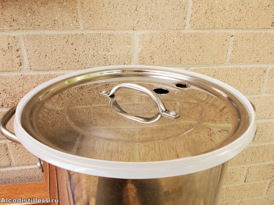

Теперь я вырезаю верх одного кега диаметром 30 см. К вырезанной части припаиваю снизу бортик от крышки диаметром 30 см и получаю прочную и практически вечную вещь.
В кеге, который я планирую использовать для себя я вырезаю отверстие 28 см и моя вновь обретенная гибридная крышка (верх кега + бортик, диаметром 30 см) садится и на кег и на кастрюли. Я уже сказал, что прокладка есть.
К настоящему времени у меня кеги размножились и теперь их у меня 4 30-литровых и 3 50-литровых. А все жадность! Но ведь почти даром!

Так вот, к чему я эту байку рассказал. Если вы еще не забыли, я планирую использовать два кега для себя под универсальную крышку с посадочным местом 28см.
Соответственно, в этих кегах я вырезаю отверстие диаметром 28см и получаю две крышки для кегов на продажу, в которых режу отверстие диаметром 26см, после чего получаю две крышки диаметром 26 см для последующих кегов. И так далее.
А? То-то! Все при деле и ничего не выбрасываем.
Кстати, сегодня удалил клапаны. Занимает примерно 15 секунд. Что евро, что американский стандарт.
Вот я тут радуюсь как ребенок, что нашел решение распила кегов с минимальными отходами, а вдруг на самом деле я ошибаюсь? Непредвзятым взором обсмотрите мое решение. Будет работать?
