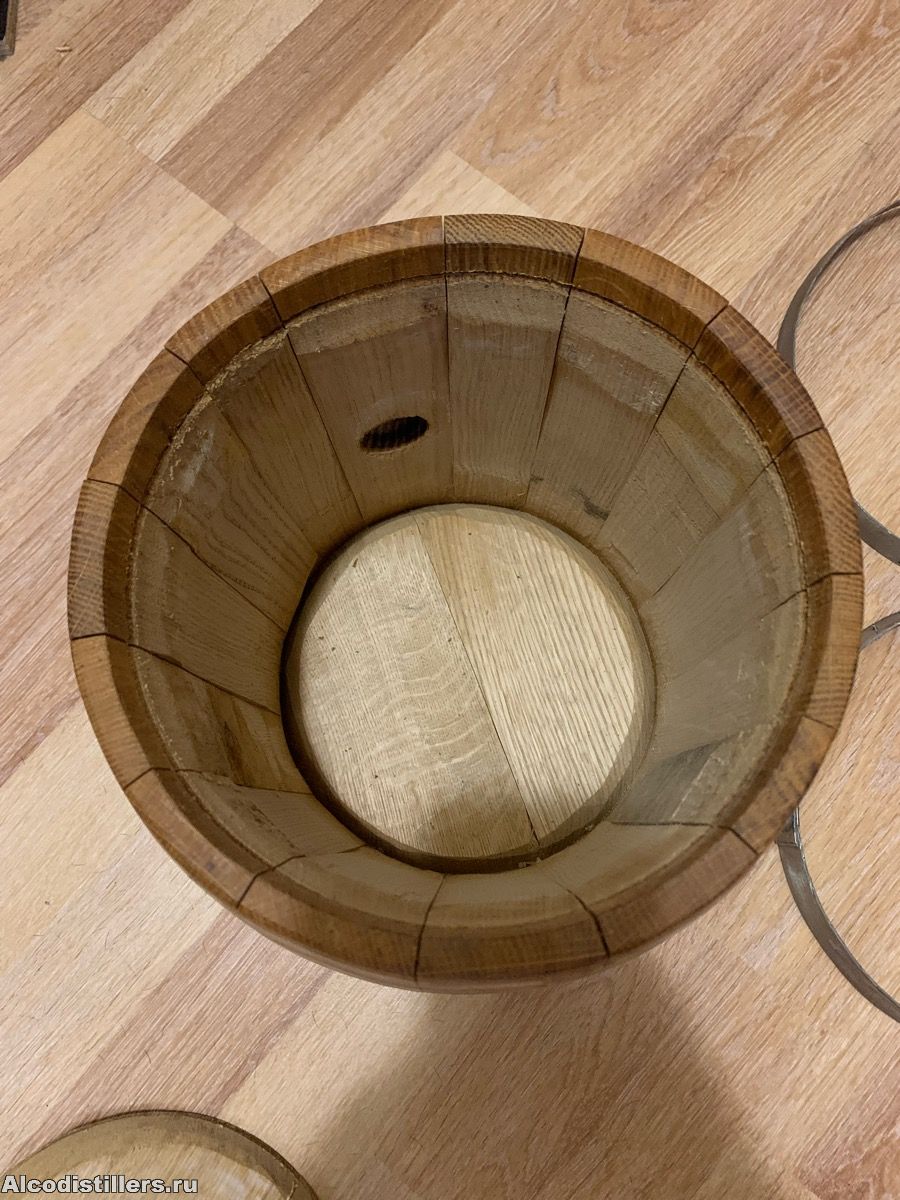

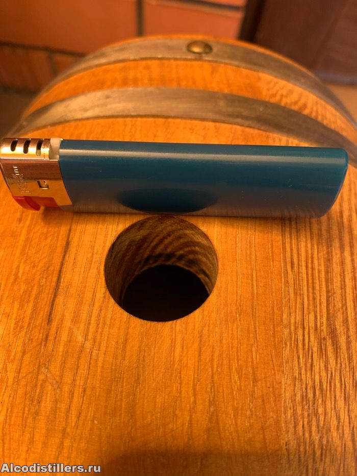

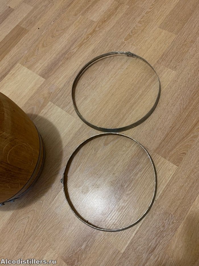

Разобрал бочонок, что скажете , есть смысл с ним заморачиваться ?

Re: Подарили бочку неизвестного происхождения, что с ней можно сделать?
TaurusR ©:
Обжигай смело, донца только не жги... Кран выброси, потом пробку от шампанского (пробковую) вставишь или еловой-сосновой, короче затычку из мягкого дерева можно сделать. Проще просто пробку...
TaurusR ©:
Я бы не стал.
Веня, думаешь потечет?
Веня ©:
Я бы не стал.
Что настораживает ?
Куб 28 литров ТЭН 3 кВт, царга 35 мм 50см +50 см +30 см,нерж, РМ-2М. Царга 50,8 мм 142см.
Иван,  нет, думаю, что родит лютого Буратину, и ни один раз))
Если, конечно, перед заливкой её конкретно не изнасиловать водой, содой, ССЖ и пропаркой,  с особым ценизмом))
Объём меленький, доска столярная...
Течь, то можно вылечить..
