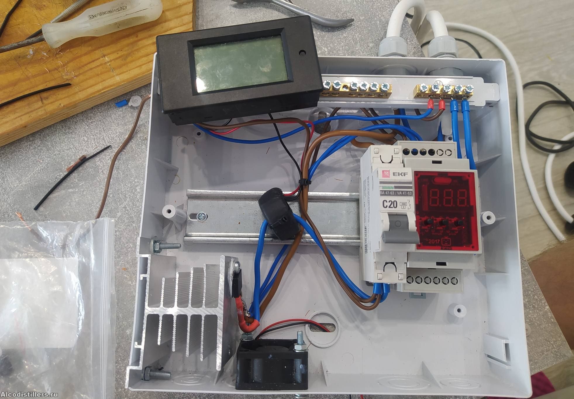

Ну вот, собрал наконец то регулятор я себе на базе рмв-к, теперь с скачками напруги мучаться не надобно будет 8)  поставил ещё понижающий редуктор на воду, проверял-намного стабильней вода бежит чем раньше, провалов практически не осталось. Завтра планирую до сварного ехать, голову стабильную сварить, уже все размечено, нарезано, просверлено - только вари :) и можно будет пробовать запускаться на новом аппарате, 40л сырца в ожидании :)

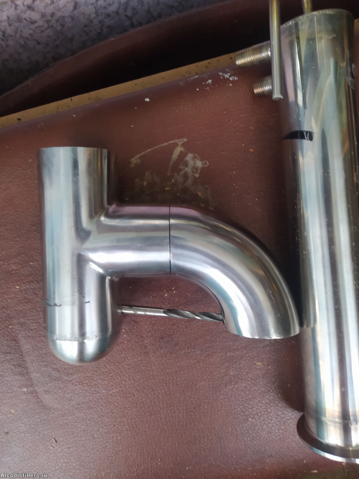

Думаю хватит такого наклона трубки возврата? 8мм трубка будет вварена

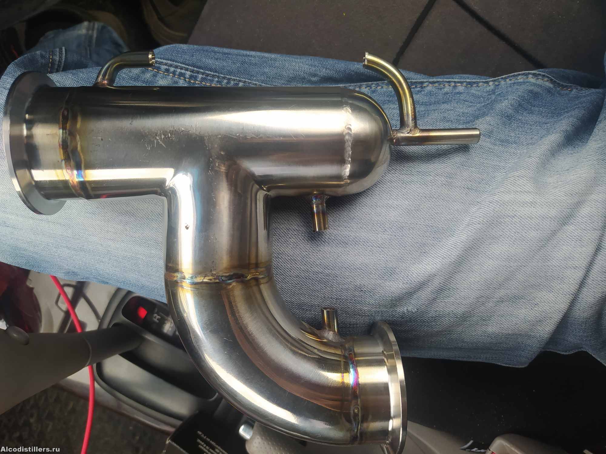

Такая вот в общем конструкция вышла:) осталось ниппель под термометр в повороте сделать да шланчики надеть и можно обкатывать 8)
Ну ещё швы почистить для красоты  :)

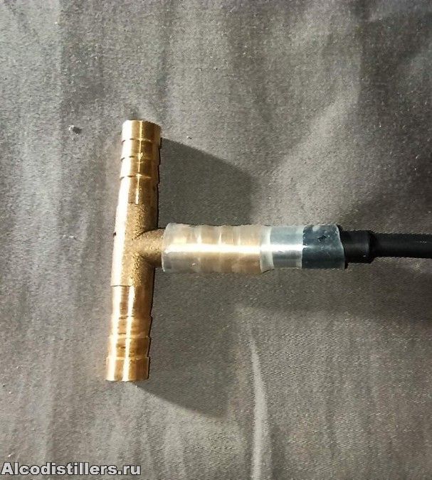

Санëк ©:
Можно не заморачиваться а трубку на 8 сварить и все.
Датчик герметизируется обычной трубкой силиконовой на 6

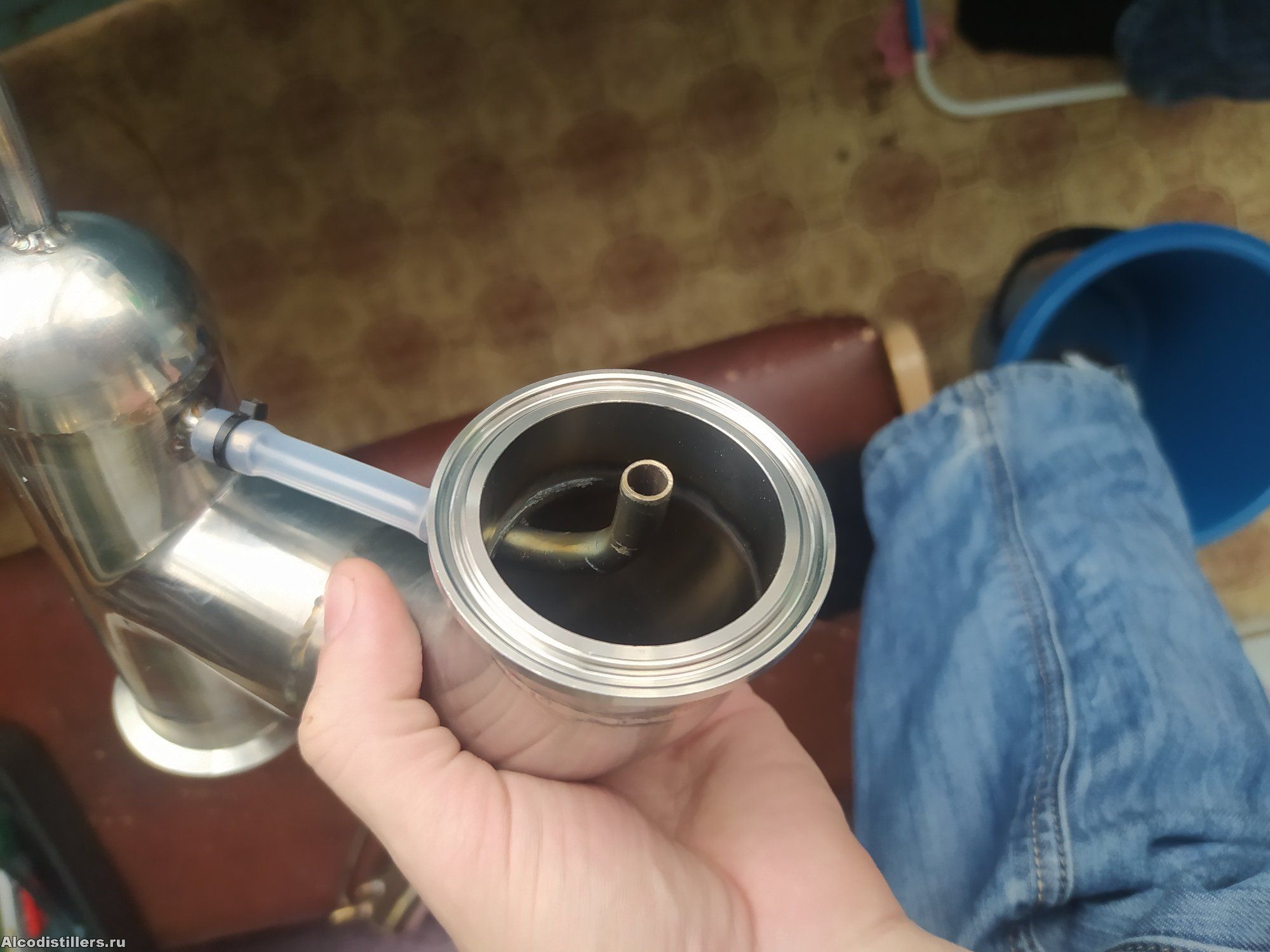

Re: Ректификационная Колонна 1000/50 с узлом отбора в царге, нужны советы
Санëк, а можешь показать как возврат сделан?
Алексей30RUS, я думаю речь про термометр на пар.
69 (2021-05-18 13:55:44 отредактировано )
st ©:
st ©:
Все верно. На пар в повороте. И ниппель мне реально врезать проще чем вварить трубку, тем более что сверло и ниппель есть, а вот сварщик мой в соседнем городе живет это ехать нужно

70
Санëк*THUMBSUP*
Санëк ©:
На пар в повороте
Эта штука называется отвод.  :)
Санëк ©:
Чем герметизировать? Пайка?
71 (2021-05-18 14:40:57 отредактировано )
st ©:
Покупной ниппель. Он на гайке а внутри силиконовая прокладка. Затягивая гайку силикон сжимает шток термометра. И у телу колонны тоже крепится гайкой изнутри+силиконовая прокладка
st ©:
Ну она же поворачивает на 90° - значит поворот :lol:
72
Санëк, проще трубка впаять обычным припоем.

74 (2021-05-18 17:37:32 отредактировано )
st ©:
А получится изнутри? Доступ есть?
Все ходы заранее продуманы  :) уже установил собственно.
Первую недоколонну тоже сам собирал и уже представление есть как чего и куда :)
Наверное, но я с припоем на "ВЫ". Слышал бы кто сколько я матерился пока три ноги bta41 припаивал когда регулятор собирал :lol:
Собственно, вот такая конструкция получилась которая встанет на царгу. Отвод/подвод воды - времянка т.к. димрот не мой. Попробовать взял. Под электроколапаном встанет доохладитель тоже пока временно на силиконе. Обкатаю-приведу в божеский вид.

Алексей30RUS ©:
Кстати, вот таким образом термометр не герметизировать китайский. У него щуп тонкий а шланг силикон меньше 6мм У нас в продаже я не видел. Можно конечно при желании фум ленты потолще на щуп намотать, я так на воду термометр приспособил :)

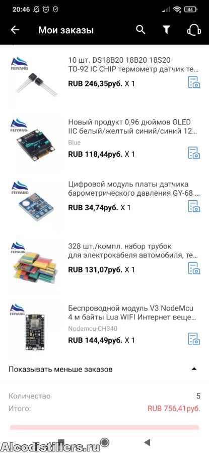

Алексей30RUS ©:
Я думал ds18...
Потом будут. Не все сразу, финансы, время...

Санëк ©:
Прям один в один мои слова по началу. Тм-веб мне обошёлся вообще копейки. Термометры тонкие вышли эти Вам по-любому дороже.
Плюс корпус от роутера и собрать.
