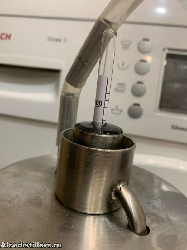

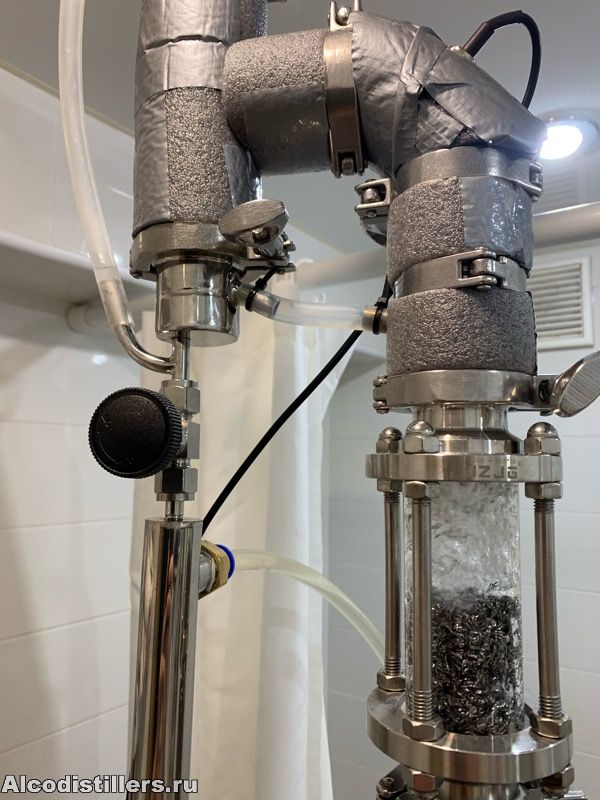

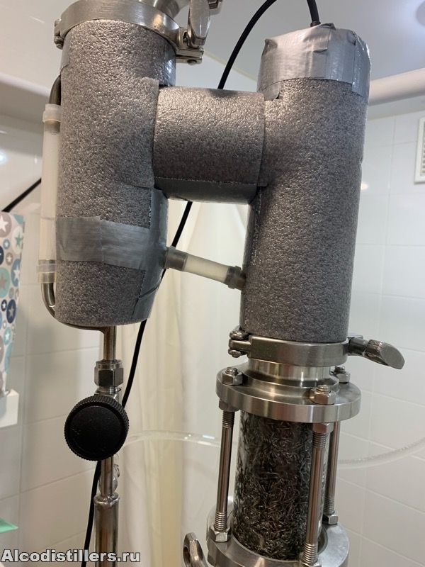

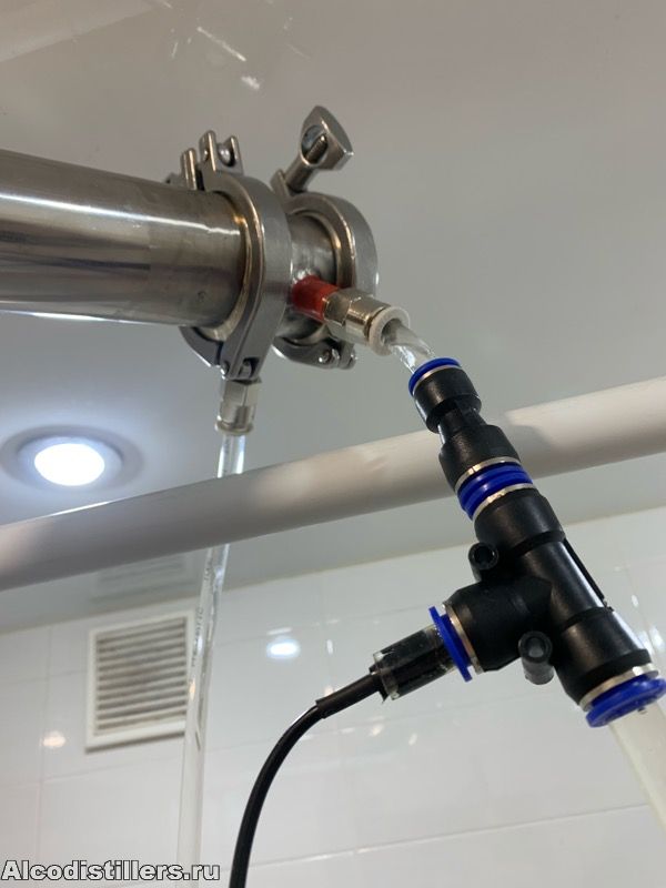

Сам в шоке , сейчас поставил свою старую полторашку, все нормально , стабилизировалась , вода со спичку температура на выходе 55-+, димрот такой на ней
Может надо на ф25 намотать или мочалок напихать  как советуют , явно охлаждения не хватает.
С 1,5 -кой как то сразу получилось, а с 2-й танцы с бубном какие-то...
Сейчас на полторашке 1215 ватт, температура в 2/3 77,5*С, температура верх-77,1*С, отбор 900 мл/ч
И вот, с поправкой на температуру 96,35% получается.
Стабильный предзахлеб.
Давление 765 мм.рт.ст.

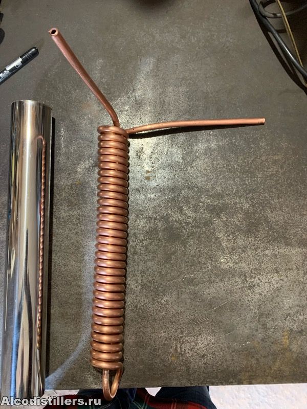

Эксперимент продолжается , перемотал димрот из трубки ф8мм , длина с петлей 34 см, 31 виток , намотал на трубку ф25 , диаметр 41 в итоге получился .
Всё не теряю надежды получить нормальный димрот , обеспечивающий стабильную работу колонны .

Совершенно верно, предидущие димроты не справились с этой задачей, ф6 мм труба не подходит для 50,8 мм царги , ф10 мм труба большеватая и тяжело мотается на 25 оправку, хотя и справилась бы , остановился на ф8 мм как самой оптимальной и зазоры между холодильником и цангой нормальные стали по 4 мм с каждой стороны , длина получилась  4 метра . По расчетам должно хватить .

Не забудь сделать зазоры между витками, эффективнее будет.

Сделал 1.5-2,0 мм , достаточно? Или чуть больше сделать?
Вполне.

Наконец руки дошли до проверки последнего димрота , сделанный из трубки ф8 стенка 1,5мм, залил СС 12800 30%,запустил колонну , предзахлеб увидел на 2050ватт, димрот показал себя идеально, ничего не фонит, капать с тса начинает при 74*С, до этой температуры держит отлично. Верх 76,9*С, в 2/3-77,8*С , и стабильный предзахлеб.
Какой вывод , между стенкой царги и витками димрота в наклонном положении обязательно должен быть зазор , иначе флегма заполняет зазор между витками и не успевает стекать образовывая так называемую «трубу» по которой пар проскакивает к тса не успевая конденсироваться , поэтому зазор обязателен, ну и конечно трубка ф8 по размеру заполнила царгу побольше чем 6-ка.
