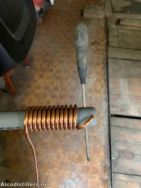

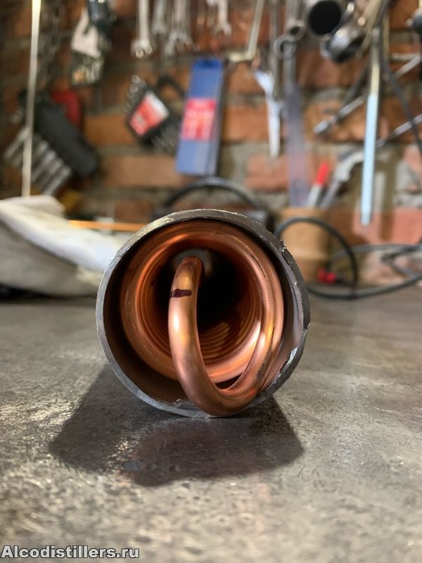

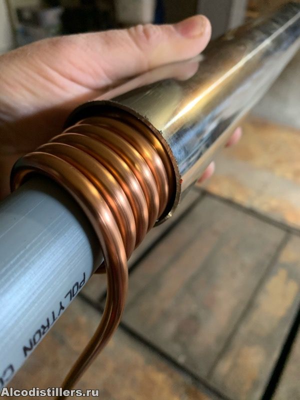

Перекрутил димрот вот такой получился , трубка ф6 мм х1,5 мм , длина 6,3 м , использовал ф32 канализационную трубу , аккурат стало ![]()
Так в итоге![]()
51 виток , по длине стала в старую царгу, т.е. размер такой же в сборе, только петля немного выпирает.
Проверю версию что эффективнее двухрядный или однорядный и насколько сильно влияет длина готового димрота на эффективность его работы.
В этом однорядном теперь получилось большое "пустое" пространство внутри спирали.
Посмотрим, что получится. Но двухрядный тоже нужно правильно мотать. Внешний ряд мотается с увеличенным расстоянием между витками примерно в один сантиметр.
Еще , при таком диаметре корпуса дефлегматора можно было брать для димрота трубку 8мм для однорядного варианта.
Отличная мысль использовать ф8 мм трубку
, чуть бы раньше поступила она.
Это точно! Я для 42мм трубы из 8-ки легко мотал, со стенкой 0,8мм. Геморр был только кольцо сделать нижнее без залома.
