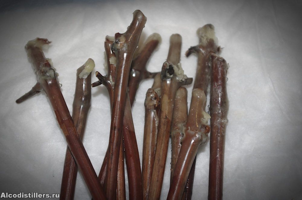

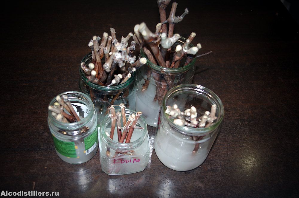

Собственно сделал как рекомендовали... Правда на три почки у меня мало было чубуков, так как я раньше рекомендаций почикал почти все на две...
Но это же эксперимент...
Выдержал сутки в воде, подсушил холодным феном и завощил верхние срезы,  потом поскоркал вилкой на концах и поставил в раствор корнероста на 4 часа, потом в воду... пленкой темной прикрыл, в рекомендациях пишут - полезно убрать свет. Посмотрим что получится  *SCRATCH*

115
Re: Размножение винограда
Чубуки на хранение надо резать длинными, почек на шесть- восемь. Это делается для того, чтобы средняя часть чубука не пересохла. После вымачивания крайние почки отрезают (считая, что они непригодны), а остальную часть чубука режут на 2-3 почки ну и далее как писал выше.

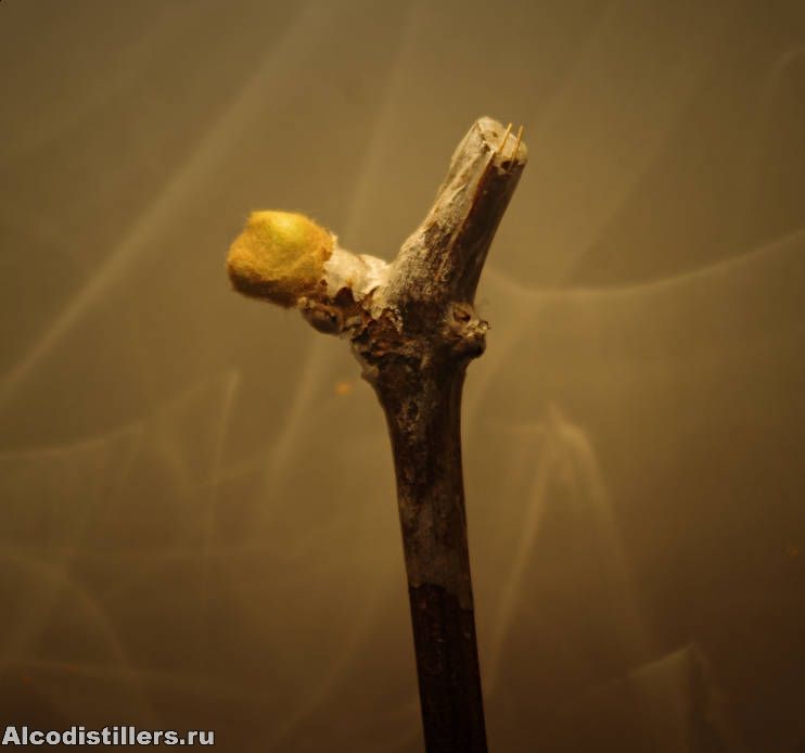

Прошло 8 суток, на некоторых чубуках появились почки... отсадил их в отдельную банку.  Вату вытряхнул из всех, так как она путается и прицепляется..

120 (2022-02-13 13:05:12 отредактировано VVB)
Вату надо было блинчиком свалять или салфеткой прикрыть. Но если за уровнем следить, то можно и без неё.
