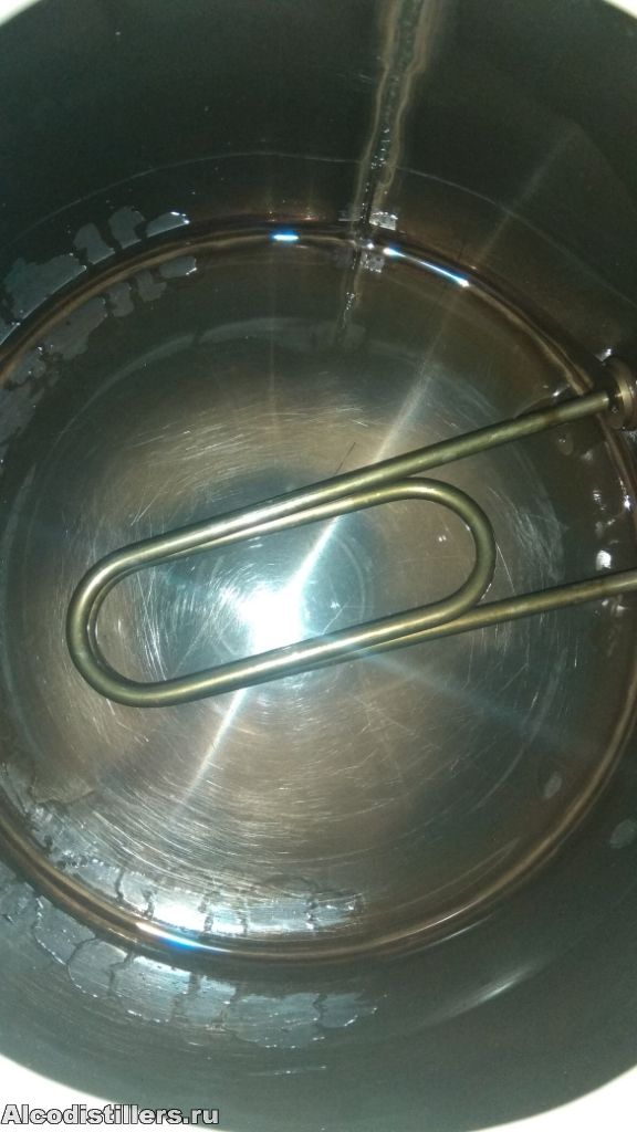

Alex62 ©:
мой "нержавеющий" куб от дистилятора "Мечта"  внутри покрылся налетом ржавчины
В выходные наконец то занялся очисткой куба. Сделал всё по рецепту, предложенному Mzen
mzen ©:
перекись водорода - 100 г, лимонная кислота - 30 г, соль - 10 г. Срок травления - 1 час, после чего промыть деталь раствором соды, чтобы нейтрализовать действие кислоты.
Сразу вроде бы ничего не поменялось, а после того, как более смело  потер металической мочалкой куб очистился:
по результату могу сказать, что по-моему это всё таки был "пригар", вероятно от мелких фракций солода(мучки), который проскакивает через  отверстия сита, которым я процеживаю брагу.

Re: Моя РК 35*1500M c наклонным дефлегматором. Александр.
Alex62 ©:
Если пришлось оттирать после травления, то точно пригар.
