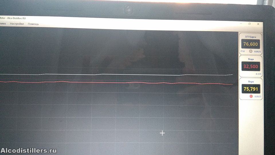

В настройках датчика убери флажок "отображать на графике" или как-то так
Для получения хорошего спирта нужна высокая царга, 1500мм минимум
предполагается делать хороший спирт 94% макс, надеюсь такой царги хватит. Она от куба до верхнего клампа 103 см.
Убери график воды
попробую. А нельзя поменять датчики местами в программе? Один датчик гораздо стабильнее всех остальных, я его на 2/3 царги назначил, а в ТМ он сверху.
Да ножницами отрежь просто
Пойду ножницы точить
нельзя поменять
Просто назови его как надо и все
Если навести на окошки где отображается температура, то там должны появиться серые кружочки, нажимая на них эти окошки перемещаются вверх или вниз.
Если речь про график, то он должен быть сверху.
Как надо я его уже обозвал, а поменять нельзя?
Про температуру. Что-то вчера не разобрался, вечером попробую.

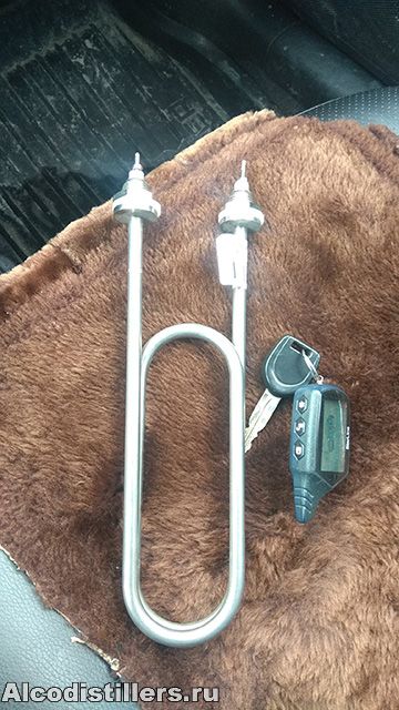

Купил вот такой Тэн и врезал в куб
Заявлено 3 кВт, а по факту около 2,5

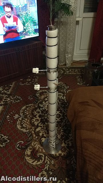

Мочалки долго искал нужные, в конце-концов обнаружил вот такие
Раскатал в небольшие колбаски(раскатывал, расправлял, пока из пружинок не получилась путанка)
В мою 103 см царгу удалось достаточно плотно запихнуть 7 шт
Утеплил царгу, поставил хомуты для крепления доохладителя

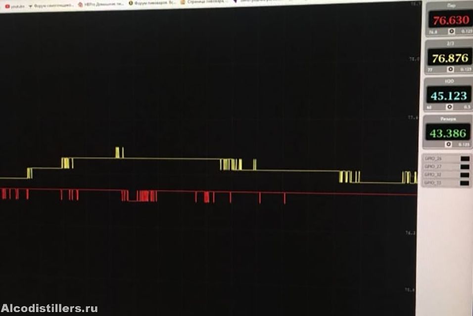

Коллеги, подскажите, пожалуйста
На форуме у людей видел графики такого вида
на них скачки температуры происходят резко, а у меня
температура меняется более растянуто по времени, это где-то настраивается в ТМ?
Alex62, вода тоже на графике есть?
Только показания. График не рисуется, галочку не ставил.
Alex62, странно, обычно из-за графика воды так рисует, есть полное фото ?
Так фото вроде полное, у меня если увеличить видно показометры.
Alex62, в тм этого нет.
И не нужно сравнивать графики ТМ и ТМ ВЭБ - в них используются разные библиотеки грфики, так что одинакого не будет.
понятно, будем пока работать с тем что есть.
d.styler, В ТМ тоже есть вменяемые и более информативные графики TempMeter программа для USB термометра, ректификация и дистилляция
Есть мысли, почему такая разница в отображении?
