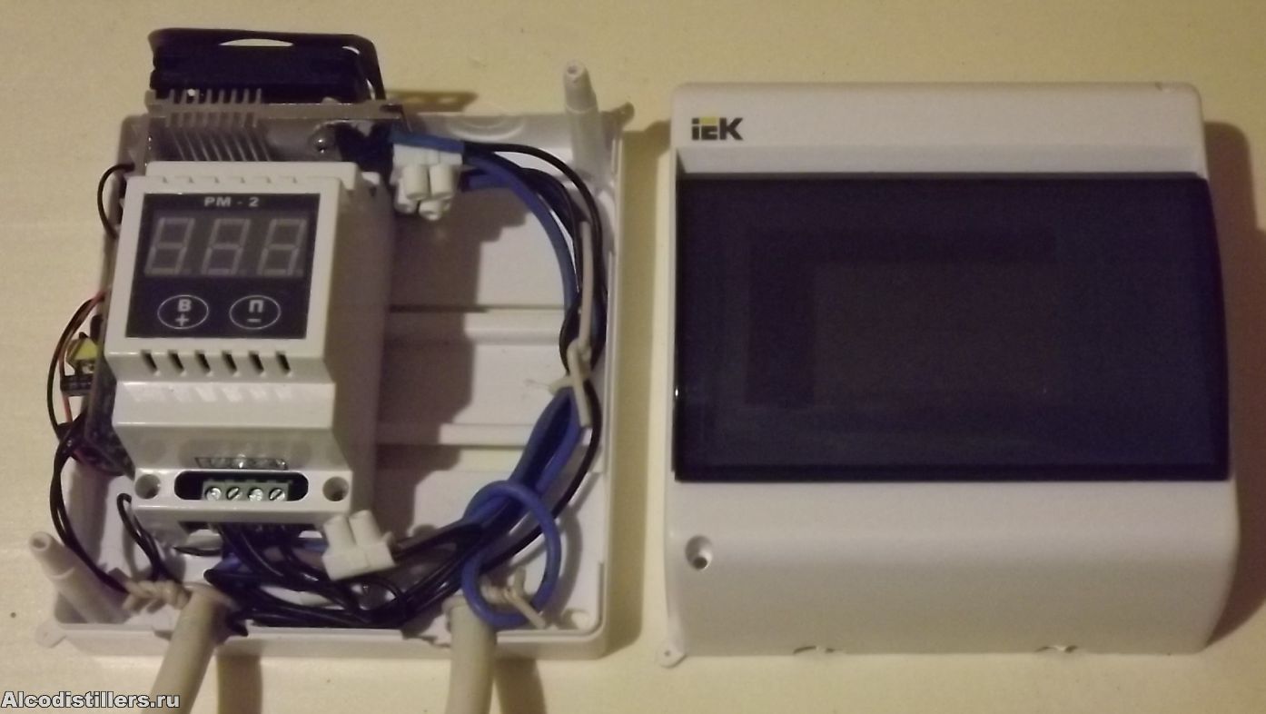

Оформил РМ. Толстые, 2.5кв.мм., провода паять не стал.
Не то чтобы поленился, рассыпался 100Вт паяльник.
Соединил клемниками.
Да. Силовые ноги триака тоже на клемниках.
Пока не поставил автомат форсажа. Не хочу покупать, на даче полно автоматов ждут своего часа.
Радиатор небольшой. На всяк случай поставил вентилятор. 12В, запитан от 5в.
О! Чуть не забыл. Надо еще прорезать дыхало в крышке. Уно моменто.

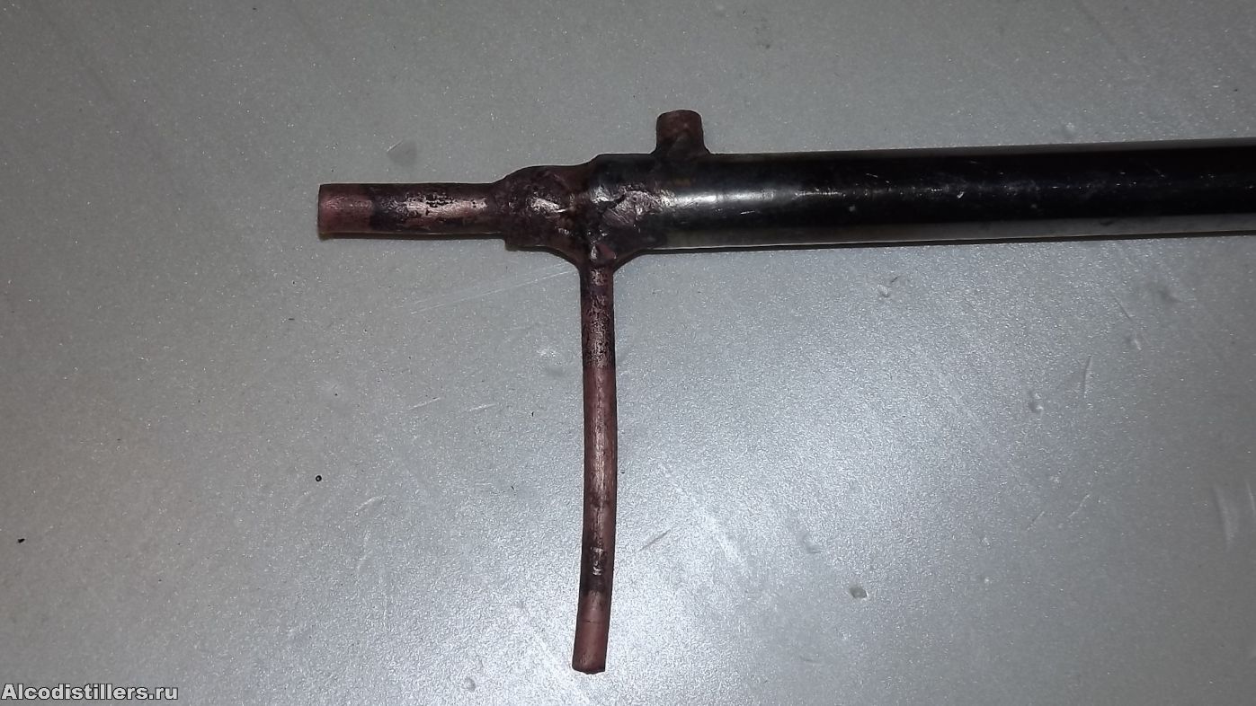

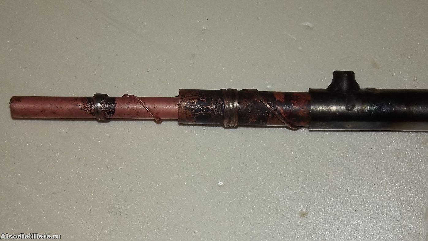

В хламе нашлась тонкостенная труба 18мм хромированной латуни. 560мм. Повертел её и так, и так, и вот что получилось:
Это примерка перед сборкой. Две рубашки. Внутри и снаружи вода, в среднем слое продукт.
Внутри трубка 10х1, затем 15х1, снаружи 18х... на замерил. тонкостенка, возможно 0.2мм.
Почти собрал, но скоропостижно закончился твердый припой. Вот так гаденько на сегодня выглядит.
Нижняя трубка для продукта. Торцевая и верхняя для воды. Осталось запараллелить водяные рубашки.

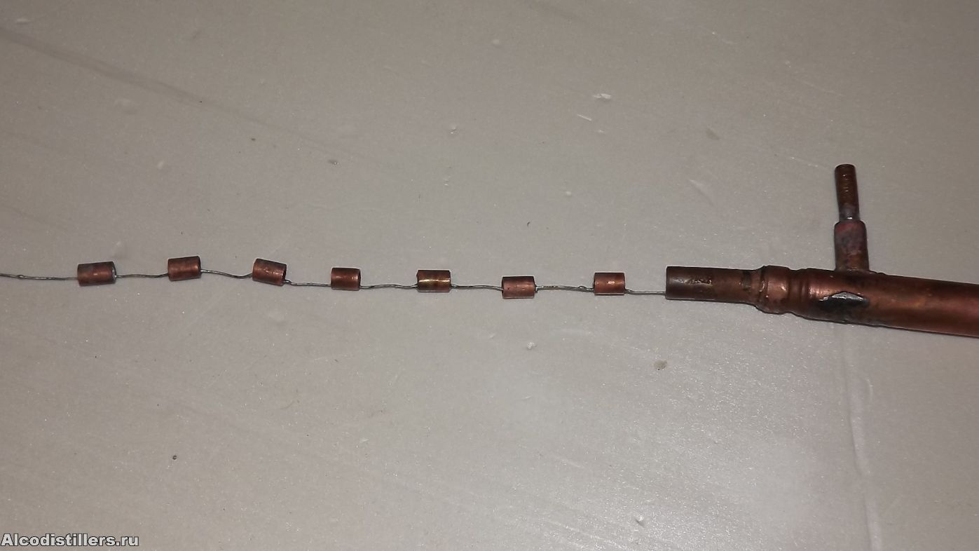

Решил сделать из прямоточника пародию на шариковый холодильник.
Из трубки 6.35 нарезал кусочки по 8-10мм и собрал их в бусы на проволоке. Бусы друг от друга на 15мм. На 500мм прямотока 25шт бус. Параметры определял методом экспертной оценки.
Поставил дистиллятор для перегона браги на СС.
Сначала гнал на прямоточнике. В конце погона немного ужал воду. До момента, когда из холодильника начал пробивать пар.
Тормознул процесс, вставил бусы и запустил дальше.
Эксперимент я поставил не вполне чисто. Нужно было-бы зафиксировать Т воды на входе и выходе, расход воды, подводимую мощность и т.д, и т.п.
Так что отчет качественного характера.
Процесс шел к завершению. Температура пара перед холодильником 95°С. Охлаждающая вода 8-9°С. Подачу воды дополнительно ужал до того, что её Т на выходе дошла до 85°С.
Выходной продукт холодный.
По моему эффект налицо.

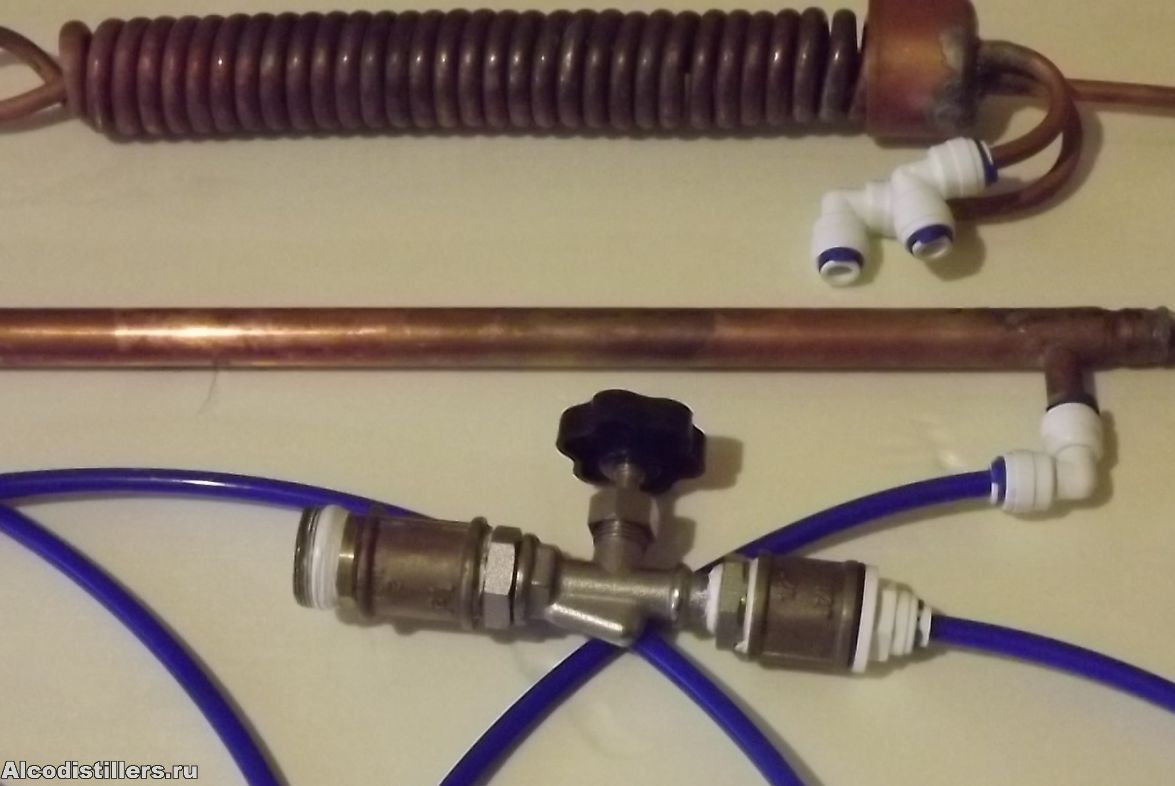

Подключение воды охлаждения выполнил на "Valtex / Переходник для трубки фильтров, пластиковый"
Переходники хорошо садятся на 6мм медь.трубку. Никаких утечек. Быстрый монтаж/демонтаж. С меди переходники не снимаю, чтобы не драть лишний раз уплотнитель. Отключаю пластиковые шланги. На них заметен небольшой износ, но в случае чего, укоротить шланг на сантиметр будет совсем недорого...
