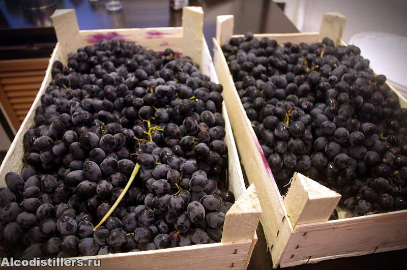

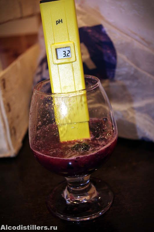

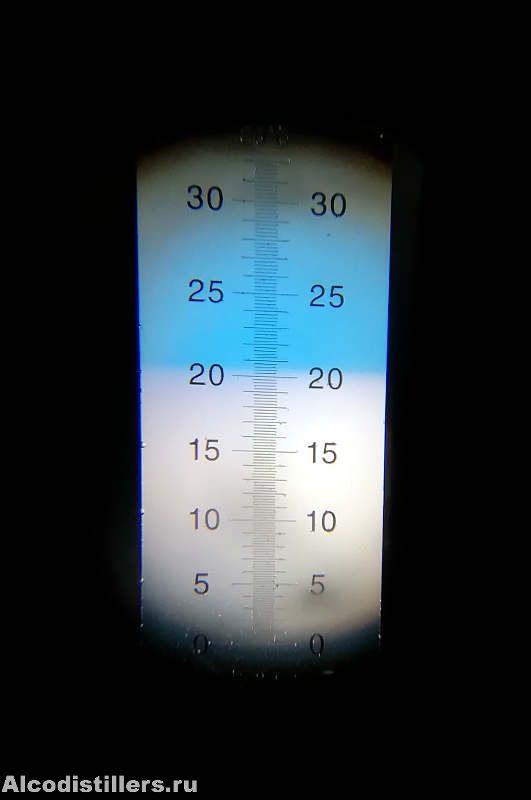

Поставил сегодня на разброд партию в  32.8 кило.  Часть брал как некондицию, но походу продаван сам себя перехитрил, очень радовался когда по 35 рублей часть винограда отдавал. В итоге я граммов 100 может выкинул ягод, остальное помыл частями в тазике холодной водой.. Общая цена винограда получилась 46 рублей.
Переработал 5 ящиков

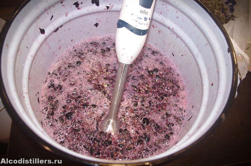

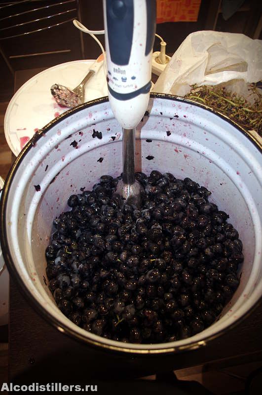

За час по нашей форумной методике, реально ничего не мельчит в прах, все нормально.  Методика заключается в самой низкой скорости блендера, он просто разрезает ягоды не рубя семечки и не превращая в пюре. Закладывал в эмалированный бак килограмма по 3-4 на заход и чутка давилкой потом проходил на всякий случай.
Буду подслащивать фруктозой и держать под шапкой минимум неделю, хочу сильно ядреного вина поставить на хранение лет на 5, больно мне нравится такое выдержанное вино.
Сахар и баланс ph

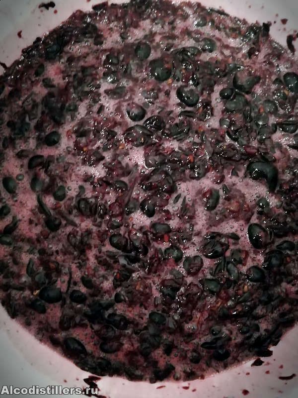

Уже все забродило, то есть сутки. Целых ягодин нет, это половинки так плавают, как подбродят, отожму.
