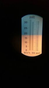

Передавил свой виноград на вино, очень сладкий в этом году, отдельно сока чуть слил, чтобы посмотреть на сахар. Вот что показал бытовой сахоромер. Думаю сахар вообще не добавлять, сделать чисто сухое вино. Знаю, что желательно довести до 18-20, но хочу попробовать на 15.Что скажите?
Я бы добавил минимум до 18, но лучше до 20

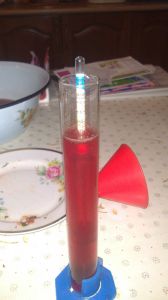

С изабеллы почти 60 литров стоит, 21,5 brix показал. И за 6 дней выбродило до 6,5 brix.  o_O  Булькает раз в минуту. Вот думаю, добавлять сахар (фруктозу) или как... Виномер показывает 8%. На вкус ну очень молодое сухое. С другой стороны, сухие вина никто не пьёт. Дождусь, пока хотя бы частично осядет, солью и добавлю чутка фруктозы.

Рома, если виноград свой, то не рви! Пускай дозреет. Я сусло для чачи мелкими порциями делаю. Так вот за неделю сахар в винограде поднялся с 15 до 17. Может конечно и погрешность прибора.. Бытовой виномер

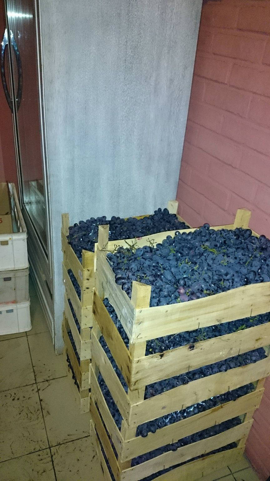

Приобрел Молдову 100кг, померял- 18 брикс. Через пару недель вернусь займусь виноградом, может сахара больше станет. В отпуске время будет подумать, что кроме вина сварганить.
79
Александр174, в прохладе только храни..  Я бы часть отжимок положил в прикрытую ёмкость, чтоб бродили без воды, а потом по итальянскому методу сверху в кубе подвесил... Если конечно интересно поэкспериментировать.   Вино с этого винограда получается отличное.  Если есть время, можно надавить литров 10, потом приедешь, этим разбродившимся суслом всё остальное залить, там уже будет много спиртоустойчивых и активных дрожжей.    Ну и на шкуре долго не подбраживай основную массу, буквально, всплыла шапка, 2-4 суток и отжимать на чистую, потом вино отдельно-отжимки отдельно (т.н. красная схема).  До конца брожения вино на отжимках не держи...
