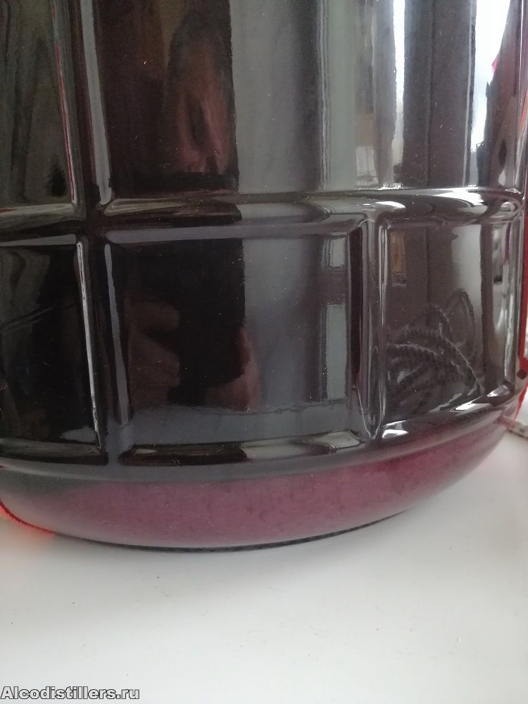

Вино без жмыха стоит 5-й день. Уже выпало прилично осадка, сантиметра четыре.
Не пора ли снимать?

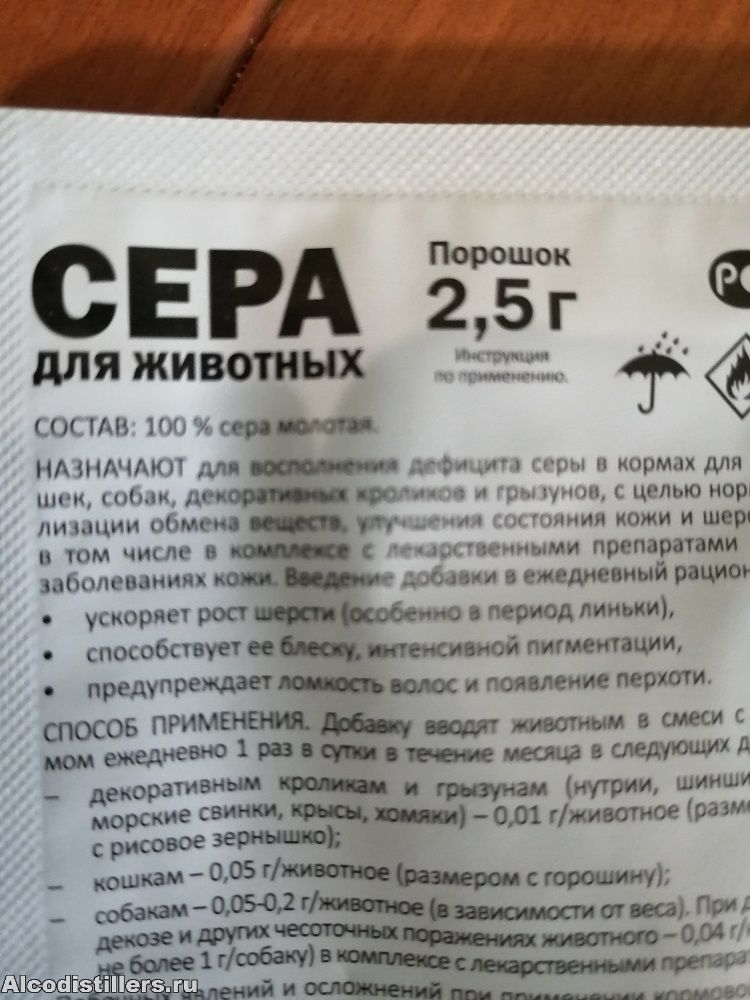

Также Иван советовал при первом снятии с осадка вино закурить. Купил вот такую серу.
Написано 100% молотая сера. Такая подойдет?
Вина у меня 23 литра будет. Правильно ли я считаю: по 20мг диоксида на литр=460мг, значит серы надо 230мг, с учетом потерь 300мг?

Не пора ли снимать?
Уже отбулькало? Снимать после окончания бурного брожения, где-то через недельку.

Нормы внесения посмотри Сульфитация вина, серные фитили своими руками и польза диоксида серы Там табличка есть.
Я, например, в белое вносил из расчета 50мг/литр мезги, а в красное - только 15. От кислотности сусла зависит и от типа вина. В белое вносят больше.

Не спеши, пусть отбулькает. Осадок уплотнится, легче будет снять, не подняв муть. У меня белое почти месяц после бурного брожения в подвале простояло и только вчера снял с осадка. И все равно, в конце муть зацепил. Теперь стоит на холоде, в террасе (+8 у нас днем). Будет стоять до морозов. И только потом опять сниму с осадка и буду кислотность корректировать (если понадобится)
Да..
