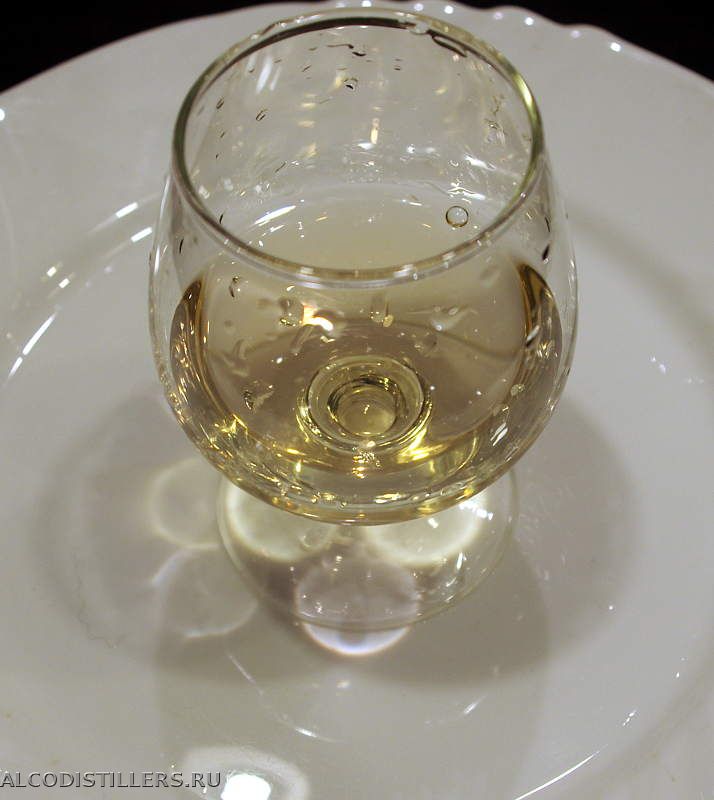

Забыл его измерять и уже добавил сахара... тут все получилось удачно, запах обалденный, почти как свежий виноград, вкус очень сбалансированный и немного напоминает грушу. И цвет, в котором сомневался, что получится рыжее.. оно еще побелей большинства белых из магазина, правда с легким розовым оттенком... то есть, цвет соломенный с небольшим розовым оттенком.
Сфотографировал на белом фоне чтобы можно было оценить его реальный цвет:
Есть такой виноградарь- винодел-любитель в Днепре. Владимир Маер. Смотрел его ролик по осветлению "белого" вина. И бентонит и яичный белок. Да, вино стало прозрачным, но оно у него - рыжее!
Никаких белков, никакого бентонита... только одно минимальное закуривание после первого перелива... цвет на фото реальный, но не видно очень легкого розоватого (именно розоватого) оттенка. Так что не нужно никаких бубнов и тем более Маеров, если все делать аккуратно.
Хотя... видно все-таки розоватый если присмотреться..
