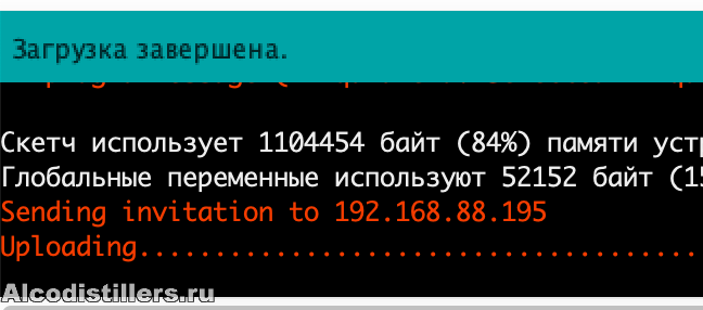

Обновление по воздуху!? Как она должно отображаться в поле ардуино, что все прошло успешно????
Статью читал...
У меня точки пробежали, пока и сами точки закончились и тишина.... ни верификации ни единого сообщения.... пока точки бежали, пробовал жать boot...все как бы идентично.  :(

valerio70 ©:
У меня это показывает так:
После загрузки должны перестать бежать точки, и должен перегрузиться Самовар. Это видно по времени работы Самовара в веб-интерфейсе или в Blynk - оно будет меньше минуты.
valerio70 ©:
пробовал жать boot
При обновлении по воздуху это не обязательно

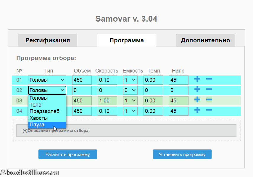

Доброго утречка всем. Возникли опять вопросы к автору товарищу Косому по проекту Самовар. В схеме присутствует бипер  пин D12/ SG1 -Спикер /Звук, оповещение/ . На какие события   отрабатывает звуковое оповещение. И будет ли срабатывать на паузу прописанную в программе отбора, если вообще возможно прописать паузу  в программе например для смены тары. Предполагаю ручную смену посуды, после отбора N-го количества продукта.
Что Вам мешает в программе добавить паузу???
ни чего.
А на первую часть вопроса
это об оповещении, есть ответ?

Kamram ©:
На текущий момент такой возможности нет. Добавлю настройку, чтобы после завершения каждой строки программы пищал зуммер.

Косой ©:
Спасибочки. Это было бы великолепно.

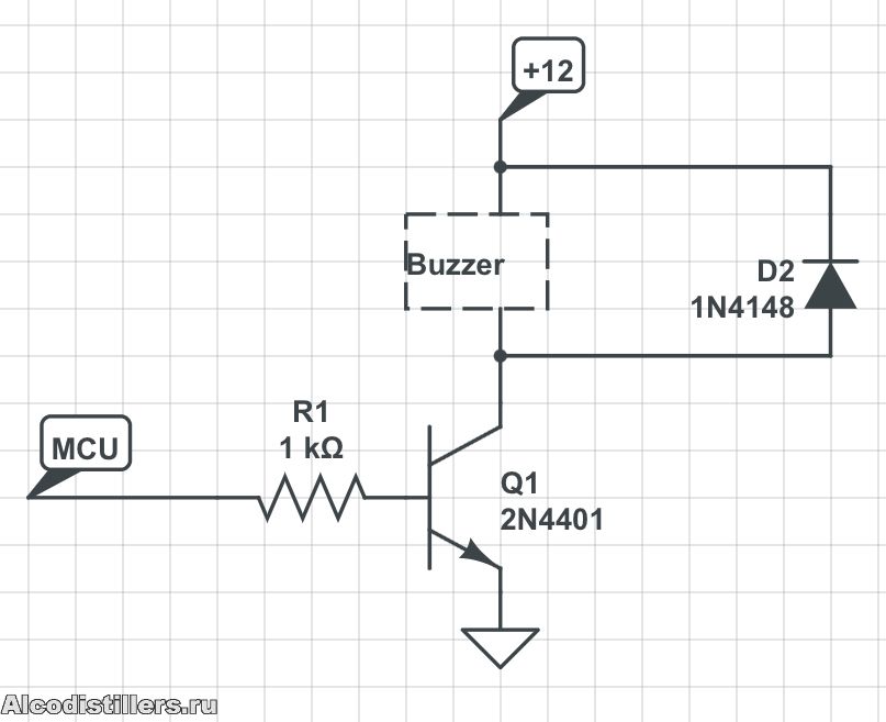

Санëк ©:
есть зуммер у Меня на 12v-возможно ли и как его подключить что бы он пищал при повышении температур?
Просто подключить - не получится.

Re: Проект "Samovar" автоматика для ректификации и дистилляции
Например, вот так:
На мой взгляд, проще купить активную пищалку на 3.3в

Косой ©:
Это что за зверь такой?  *ROFL* ну не понимаю я в этом ничерта. Куплю не то, ждать ещё две недели пока прийдет не то...
