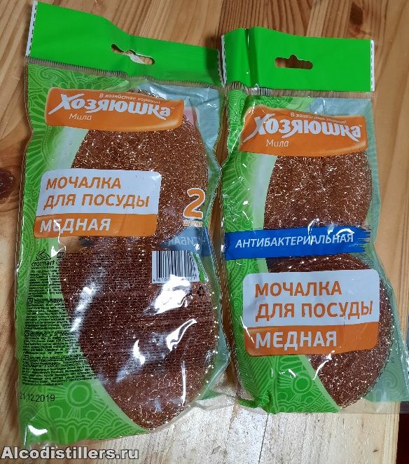

36 (2021-03-14 23:37:30 отредактировано Valerich)
Re: Ректификационная колонна 2"НС 1650 ДСД.
Пришёл к тому, что для  зерновых правильно будет использовать медную колонну, а потому допаял голову и 2  медные царги, 0,5 м для дистилляции и 1 м для РК.
И купил вот такие мочалки для насадки
В метровую зашло 7 штук.
    size: 208.54Кб type: jpg
1,5" сталь 1800 д, сд.
1,5" медь  1000 д, вд
37
Valerich ©:
мочалка для насадки
Надо бы их проверить, там может быть омедненная черная проволока...
38
Царги промывал с ними уже, около 2 часов, цвет не меняет.

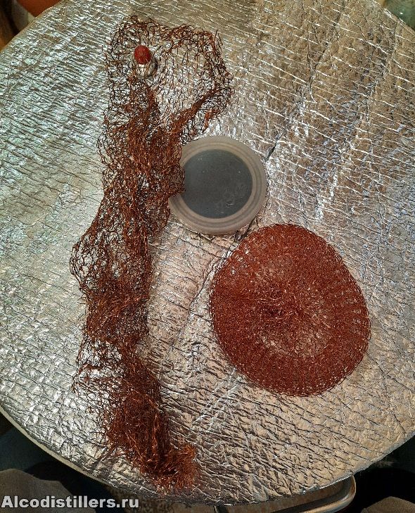

39 (2021-03-15 00:39:27 отредактировано d.styler)
Valerich, Странно - у меня медная сетка при погоне чернеет.
40
d.styler, оказывается, меняет, когда рядом с новой поместишь :(
