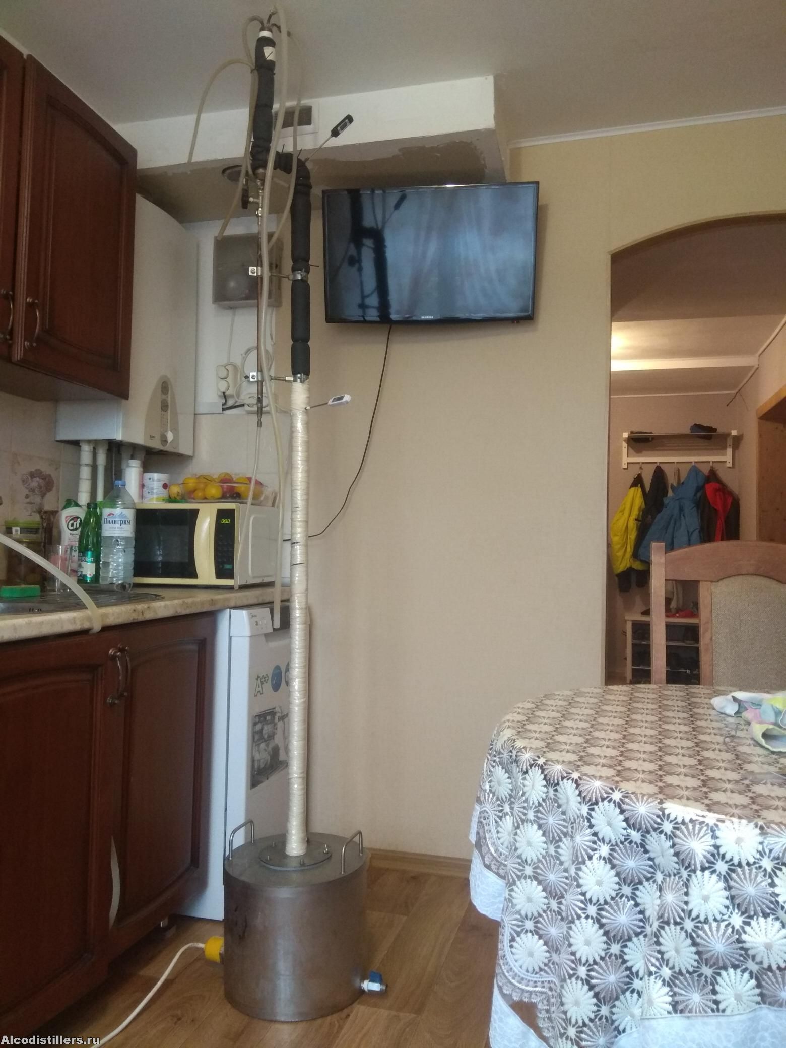

Рассчитал холодильник на калькуляторе и намотал на 13 мм. оправке. Холодильник плотно вошёл в 28 трубу. Купил спец. припой и начал паять колонну. Колонна получилась высотой около метра, царга 500 мм. остальное голова РК. Градусник был только вверху колонны. Куб сделал из старой 10 литровой кастрюли. Приобрел РМ -2. По рецепту форума приготовил идеальную брагу. А затем начал читать форум и запускать РК, снова читать форум и запускать РК и т. д. пока у меня не кончились вопросы. Потом была модернизация колонны и поиск своего напитка...
