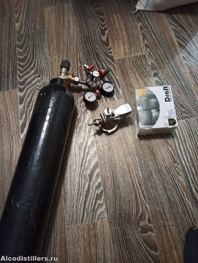

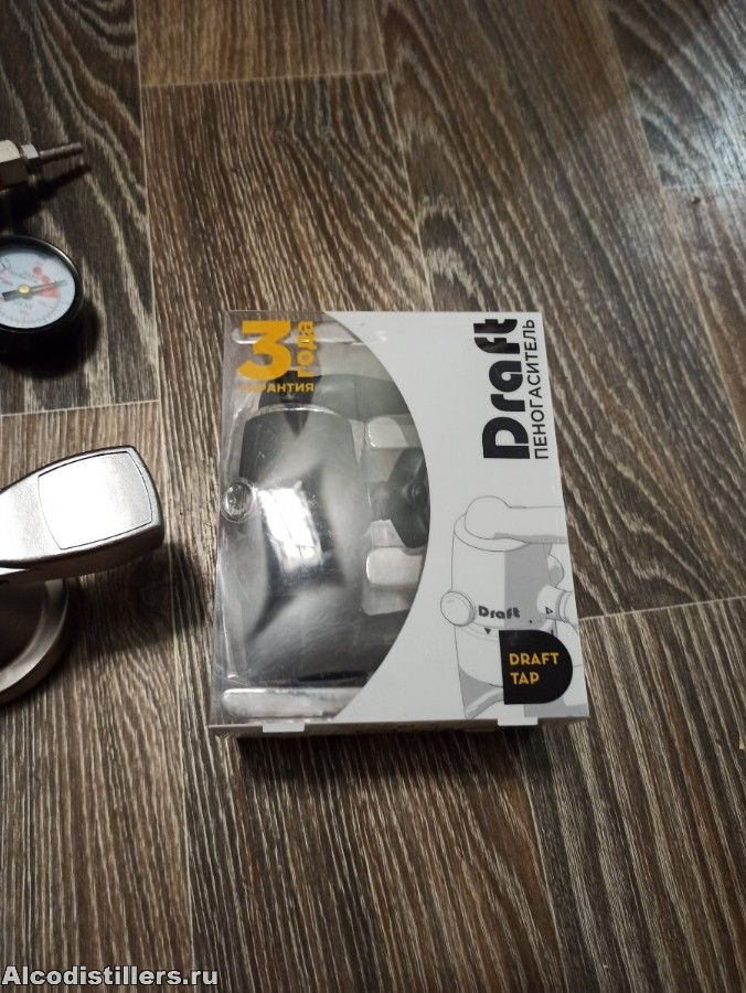

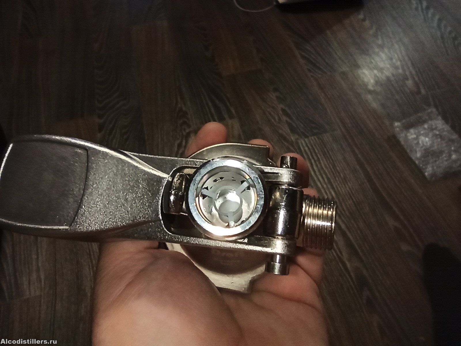

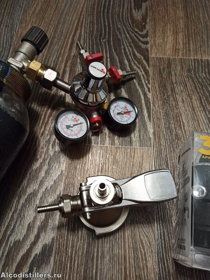

Эх, не успел я до повышения цен....
Начал собирать улучшалки для пива
Пока взял только балон на 10л с углекислотой, редуктор микроматик (немного б/у) и заборную головку с пегасом  решил взять новые, драфт.
Шланг для СО2 не нашел метражом а брать бухту 50 м без надобности. И с кегами пока никак, то везде куча хоть бесплатно а тут что-то не нашел Пэт. Надо забрать у товарища холодос старый и купить терморегулятор.

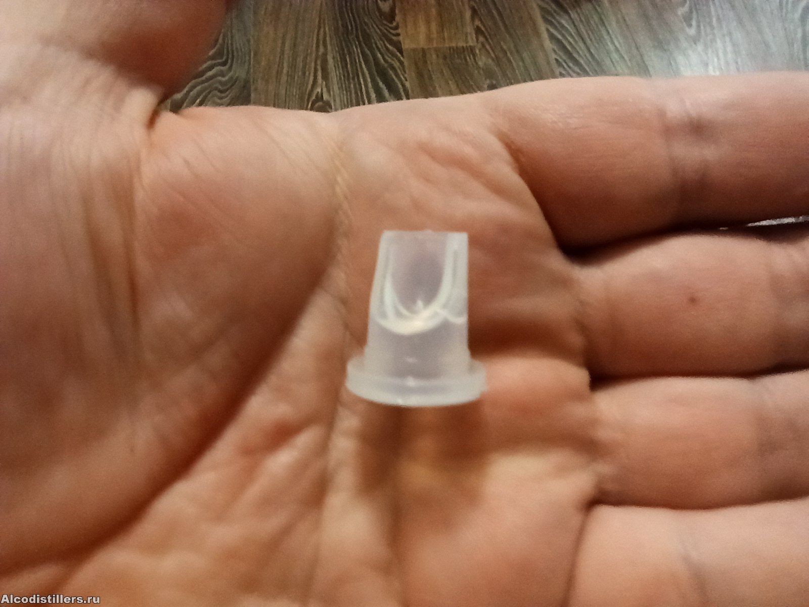

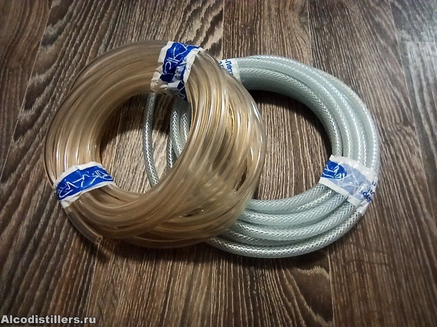

Раздобыл одну Пэт кегу, пришли заказанные шланги (взял с запасом по 10 метров)
Вечером буду собирать все воедино и испытывать на воде. Жалко пиво испортить, за 2 недели сбродило и ждёт карбона 27 литров клон asahsi, на псевдолагерных мангрувах.
Есть вопрос по заливке пива:
1 если заливать через газовый вход в предварительно продутую кегу клапан газовый надо будет вынуть?
2 после заливки, газ первую закачку делать через газовый вход? Или пивной выход? Если второе то надо обратный клапан вынимать из головки.
И риторический вопрос как долго поддавать газ и сколько подходов? (Какое давление я вкурсе где калькулятор смотреть)
Холодильник пока ко мне не добрался поэтому будет кег на балконе там ночью ещё прохладно. 8-10... Днём до 25 надо будет в ванную с водой холодной ставить.
Спасибо заранее за ответы.

Алексей30RUS ©:
Зачем? Открой кегу и залей.
Алексей30RUS ©:
Через газовый. Просто давление подать.
Алексей30RUS ©:
Зависит от температуры. Обычно около 4-5 дней, если температура в районе 5⁰ и давление около 1атм.
Если нигде не травит, то оптимально подать давление и так и держать. Если есть опасения, то поддувать раз в день.
Алексей30RUS ©:
Не заморачивайся. Я вообще при комнатной пару раз карбонил. Просто чуть подольше и давление побольше надо.

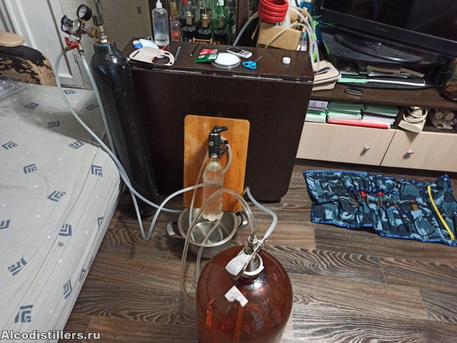

Алексей30RUS ©:
Испытания прошли успешно, попробовал "хлоралку изподкрановую".
Водичка загазировалась немного. Вцелом доволен, пиво остывает на балконе, завтра слив и карбон.
