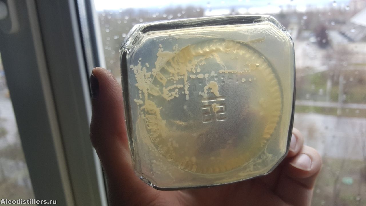

Вот решил попробовать себя в разведении ЧКД. Посмотрел на одном форуме. Сварил сусло плотностью 10, осветлил, добавил агар-агар довел до кипения и вылил в не очень подходящую баночку. Надо бы чашкой петри обзавестись. Далее методом Тиндализации простерилизовал агар-агар и внёс на него, стараясь по всем правилам, регидрированные дрожжи WB-06 с помощью петли прививочной. через 2е суток у меня получилось вот так
Присутствую по моему мнению пару одиночных колоний, идеально кругленьких.

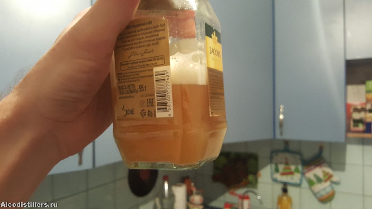

Рубеж в 125мл преодолел, перелив в 0.5л. Специально сохранил чашку в которой растил начальные колонии, плесени и посторонних колонией больше не обнаружено, эти видимо достигли своего максимума.
Это 125 мл пробродило

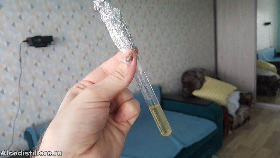

Обзавёлся чашкой петри, тиндализирую питательную среду вместе с пробирками, для следующих раз.
