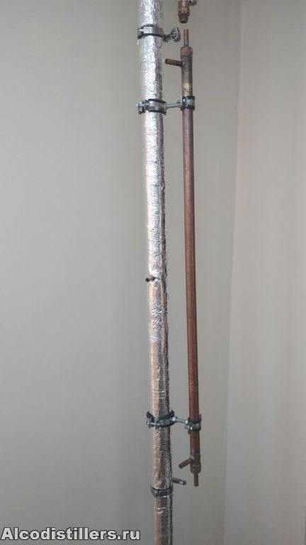

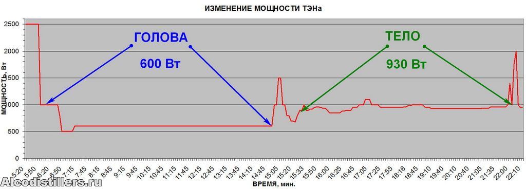

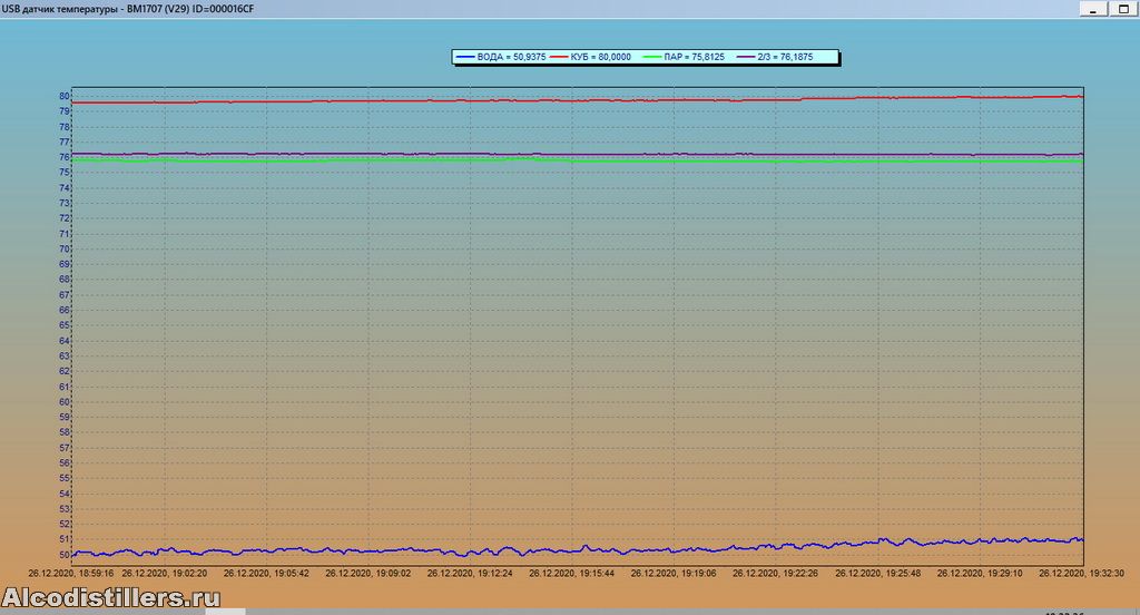

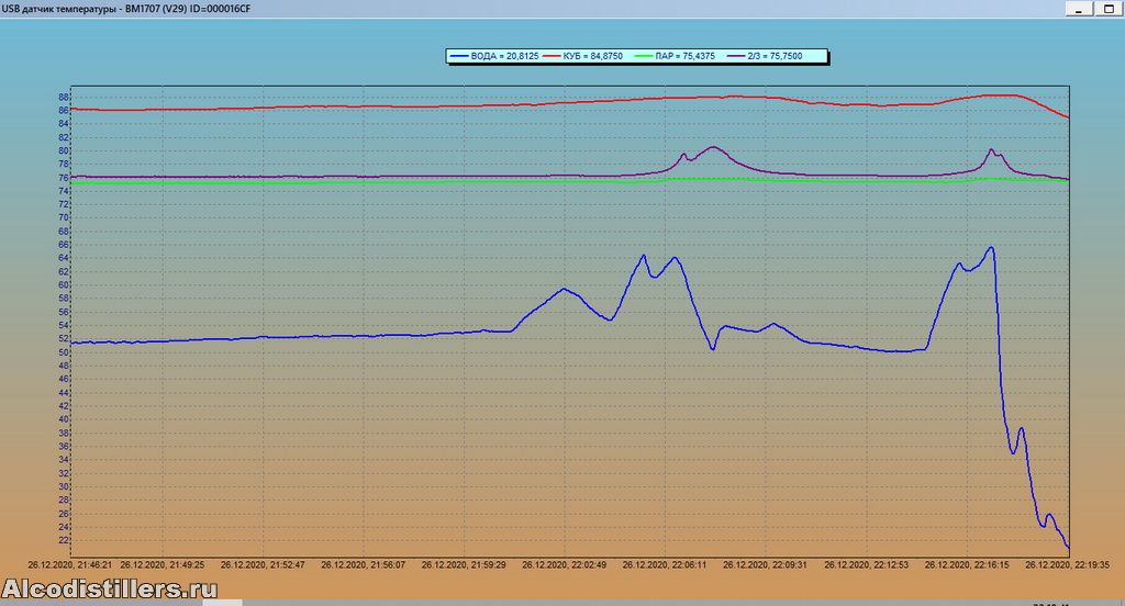

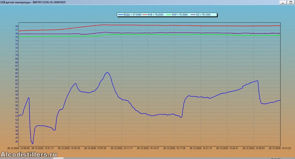

Отпишусь о результатах. Ректификация прошла на отлично. И автоматика, и стабилизатор, показали себя положительно. Автоматика из серии – купил и пользуйся. Для тех, кто не хочет паять и подешевле. Выбирал для друга. Чтобы давать ему удалённые консультации, надо было самому всё проверить. Из плюсов, как я уже говорил, готовое и самое дешёвое изделие на рынке. Наверно потому, что не позиционируется как автоматика для ректификационной колонны. Из минусов – надо держать комп возле колонны целый день и маленькие цифры температур. Мне, с моим зрением, некомфортно. Хотя, при стабильной работе в течении дня, вполне хватает графиков.
По стабилизатору всё отлично. Меня устраивает и логика управления и сама работа. Первый раз приспосабливался, пробовал разные мощности, В итоге, определился с необходимыми уровнями мощности для следующей ректификации.

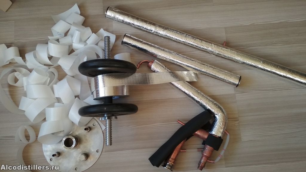

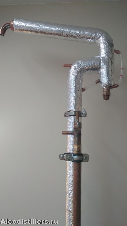

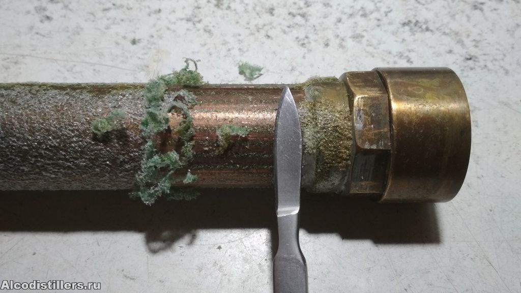

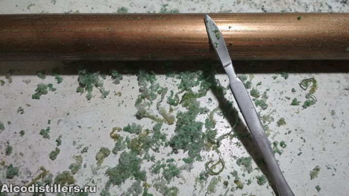

После чистки колонны и снятия утеплителя для приваривания клампов, вот что обнаружил на царгах.
Даже не знаю, как сейчас очищать. Видно этот утеплитель не предназначен для высоких температур.

Re: РК TGV 35х1500 медь

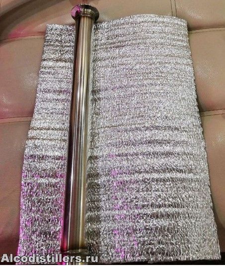

TGV ©:
Этот утеплитель нужно было блестящей стороной к трубе делать.

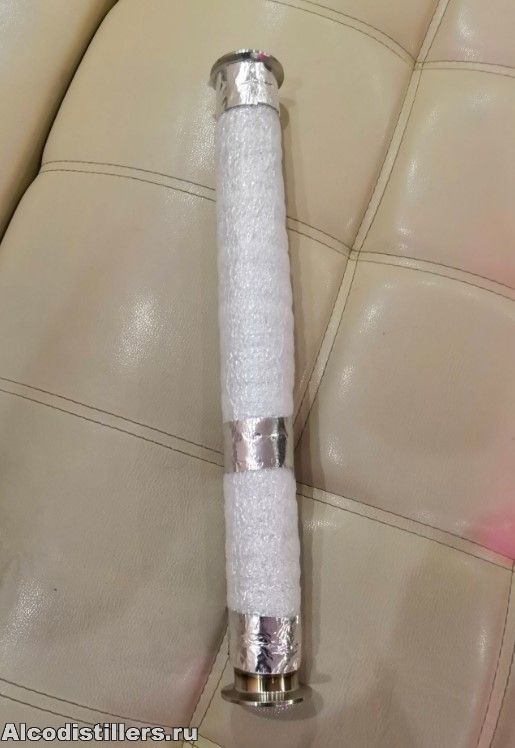

У меня типа этого.
Я его потом металлическим скотчем обмотал.

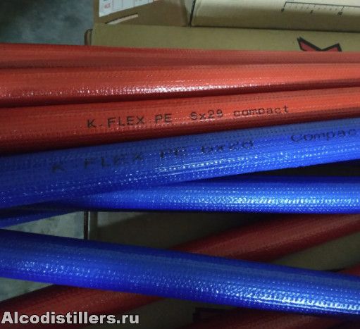

TGV, многие этим трубным утеплителем пользуются, но у него рабочая температура около 50С, он садится при более высокой температуре. А под лентой ещё и крошится.
У меня сейчас на трубе теплозащитная краска в 3 слоя, поверху драповая лента (старое пальто) в 2слоя, и только потом этот трубный утеплитель и по нему клейкая лента.

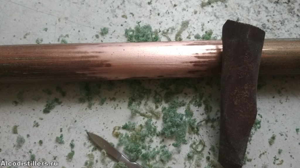

Начал чистить. Сначала скальпелем. Потом наждачкой.

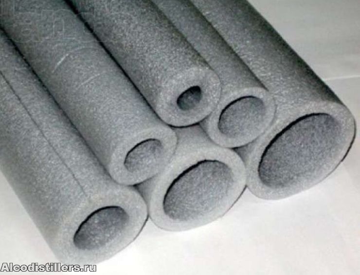

У меня типа этого.
Этот серый утеплитель не предназначен для высоких температур. Будет прилипать и садиться постоянно. Знаю, тоже сначала такой покупал.
Нужно брать синий или красный, он лучше держит температуру.
А ещё лучше k-flex.

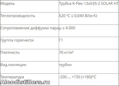

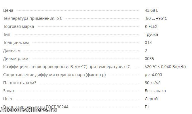

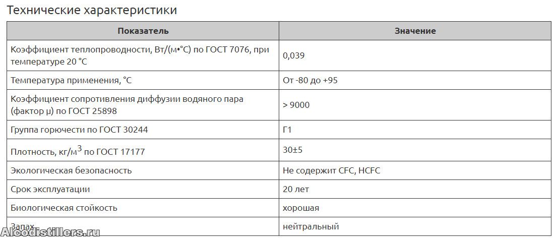

Стал изучать состав k-flex. Тот же вспененный полиэтилен как и у меня. Есть разных видов. Один из них похож на мой.
По характеристикам только до 95 градусов.
Не годиться.

TGV ©:
Свою царгу перед утеплением я обмотал по всей длине фумкой в один слой, после этого устанавливал утеплитель. В результате к металлу не прикипает.

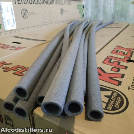

Рабочая температура от -40С до +130С
Пиковая рабочая температура +150С
115
avk676 ©:
k-flex
*THUMBSUP*

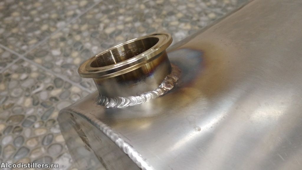

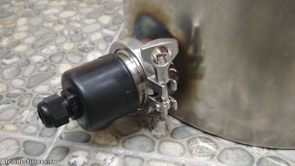

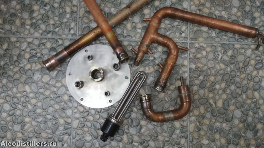

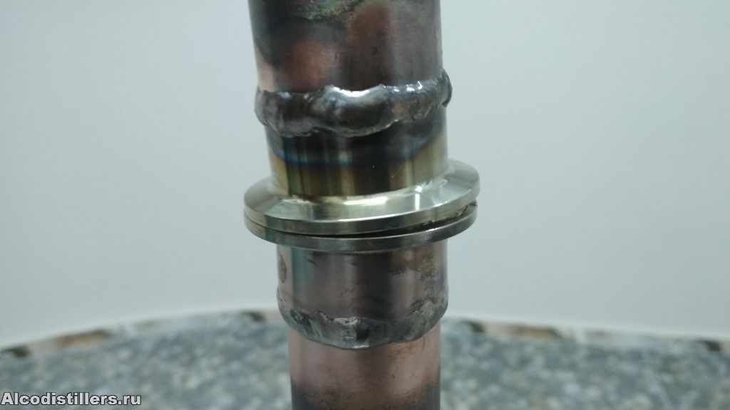

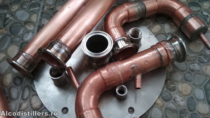

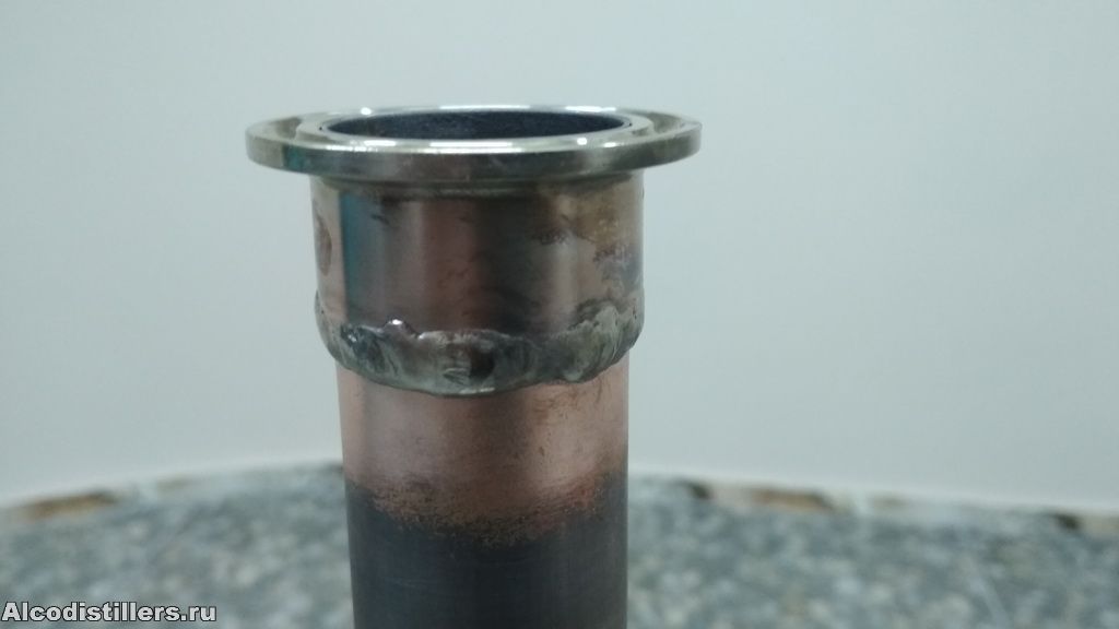

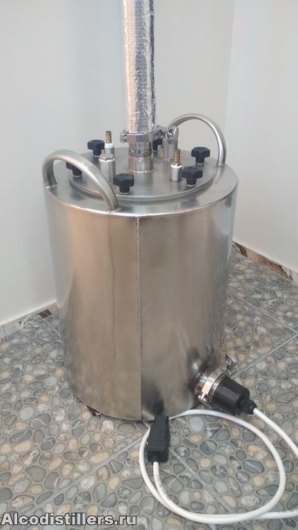

Вот и на моей улице праздник.
Приварили мне клампы на трубы.
И двухдюймовый кламп на бак для нового ТЭНа.
Осталось зачистить, утеплить и в бой.

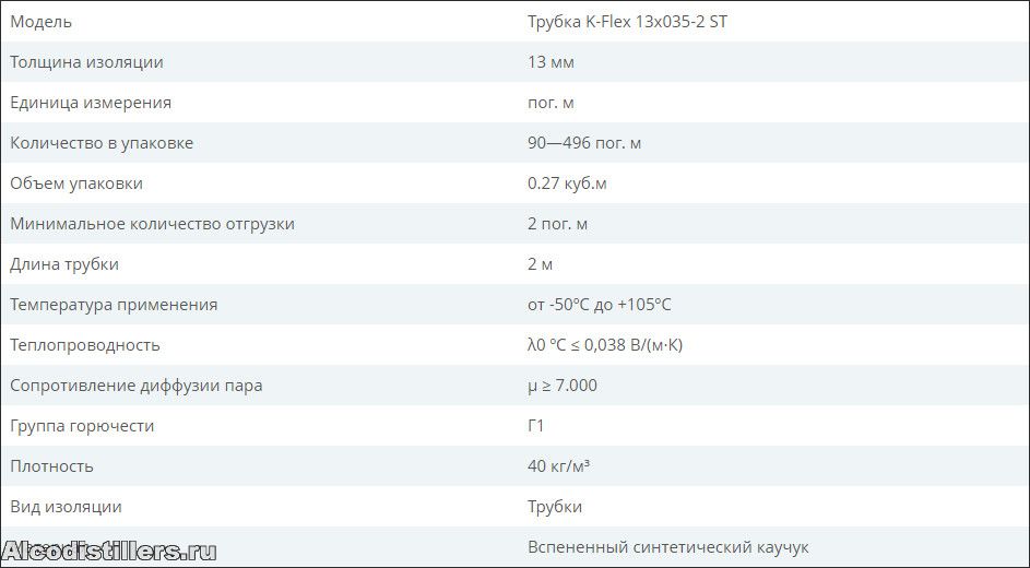

Разобрался я с трубками K-FLEX и их характеристиками.
Есть 3 модификации с разными диаметрами и толщиной. А к ним ещё разные покрытия.
1. Вспененный полиэтилен (был у меня ранее)
Трубки K-FLEX 13x035-2 PE
2. Вспененный синтетический каучук (низкотемпературный).
Трубки K-FLEX 13x035-2 ST
3. Вспененный синтетический каучук (высокотемпературный).
Трубки K-FLEX 13x035-2 SOLAR HT
Заказал себе две трубки по 2 м. K-FLEX 13x035-2 SOLAR HT

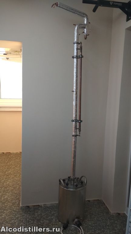

Наконец утеплил я свои трубы.
K-FLEX 13x035-2 SOLAR HT купить не удалось.
У одних на сайте есть, а в наличии нет.
Другие продают только пачками.
У третьих есть доставка, но 2 трубки везти не хотят.
В результате заказал 3 трубки K-FLEX 09x035-2 ST по одному метру в сети магазинов Леруа Мерлен.
Оказалось дешевле и с доставкой за 1 рубль до любого пункта СДЕК.
Правда хотелось потолще, но что было, то и взял.
Каучук приятный на ощупь. Хорошо тянется. Я его на трубы через клампы одевал.
Правда, если зацепить чем нибудь острым или приложить лишнее усилие, то хорошо рвётся.
При натягивании немного надорвал. Нужно с ним нежнее.
По расходу.
На колонну ушло 2,5 метра.
Купил рулон армированного скотча 25 метров шириной 5 см.
Расход скотча с запасом 5,5 метра на 1 метр утеплителя.
Итого скотча потрачено: 2,5 * 5,5 = 13,75 метров.
Если экономить, то можно уложиться в 13 метров.
Наматывал с нахлёстом в 1 см.
Завтра ректификация на "новом" оборудовании.

Завтра ректификация
А куб не планируется утеплять?
120
Для куба утеплитель старый остался. Только пришлось вырез сделать под новый ТЭН.
