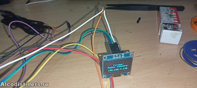

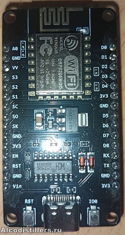

Здравствуйте.
Подскажите, что не так?
Не показывает ds18b20.
Провода: Черный-земля, красный-3.3, желтый-D1.
Резюк между d1 и gnd
отдельно питание не подавал.
Lonely_Virus, так на схеме указано жеж резистор между питанием и d1, а не gnd и d1.
Повнимательней, все получится.
Опечатался. между 3.3 и д1 впаян.

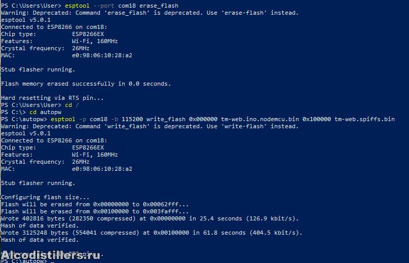

Что-то совсем все перестало работать.(
Всё отключил, стер флеш.
Заново прошился обеими прошивками.

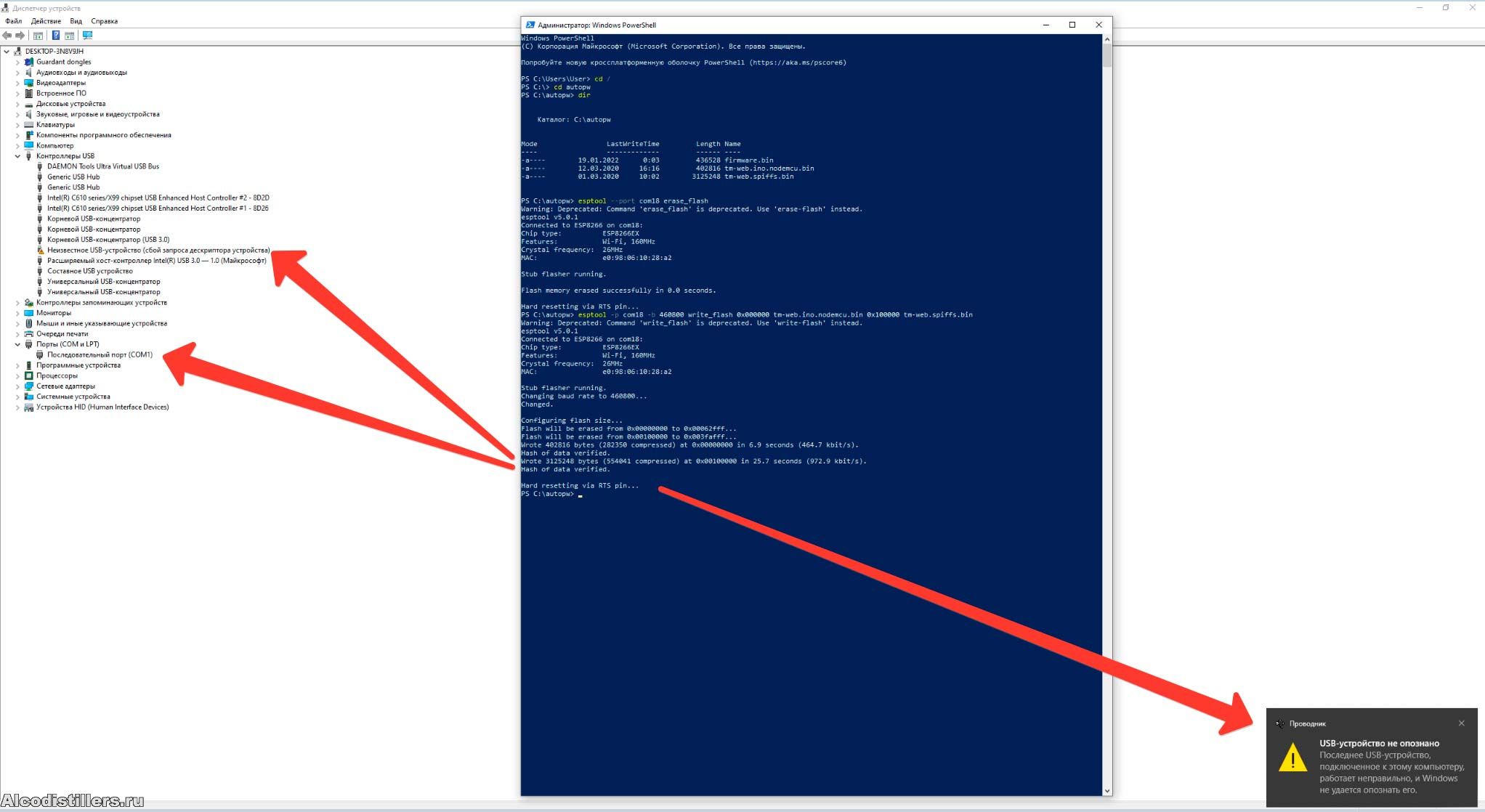

Теперь, при подсоединении Mcu винда пишет, что неопознано устройство.
(Система Windows остановила это устройство, так как оно сообщило о возникновении неполадок. (Код 43) Сбой запроса дескриптора USB-устройства.)
Делаю ресет на плате Mcu, плату видит, порт присваивает.
Но, на этом всё.
Сеть TM-WEB не видно.
Lonely_Virus, если читал тему, то твой случай не уникален, но во всех была найдена причина.
Стоит начать подробно описывать чего с чем соединено и приложить фото, но начать с платы версии и тд. И чаще всего после этого ошибка всплывает. Не забывай картинки
Может быть такое, что резистор отпаялся на включенной плате и после этого такая беда?
Иван. Тему прочел всю.
Сейчас попробую на другой mcu собрать.
Другая, кстати, подключается без ошибок.
Что, спалил я из за резюка плату?
P.S. Очистил память, и снова видится с первого раза.
Странно, до этого стирал и выдавало ошибку.(
P.P.S. ПРошил обе прошивки и снова винда ругается. (
Как только прошиваю по адресу 0x000****, ошибка распознавания mcu.
По 0*1000**** - плата распознается. но, сети нет.
Не знаю, что делать.(
Ошибка на голой плате без обвеса.
Попробую минимальный обвес подключить.
Прошил обе прошивки и снова винда ругается. (
А где винда ругается? На синем скрине всё в порядке.
Без датчиков температуры работать и не должно, ЕМНИП.
Попробуй через ардуиноIDE залить какой-нибудь простенький скрипт, который температуру с ds18b20 в монитор порта отображает, чтобы убедиться в исправности железной части.
Lonely_Virus, если программно скофигурировал режим работы, ищи проблему в проводах, правильности соединений и датчиках. Номинал сопротивления (резистора) проверь. Сама плата работает.
Доброго дня.
По первой платке MCU:
Как только заливаю любой скетч, плата перестает отображаться в винде.
После стирания, плата определяется в винде без проблем и присваивает порт.
Есть у кого оригинальная прошивка, как для новой платы, может оживет платка?

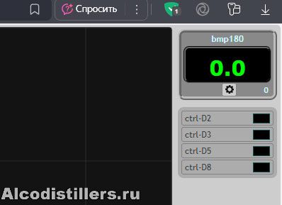

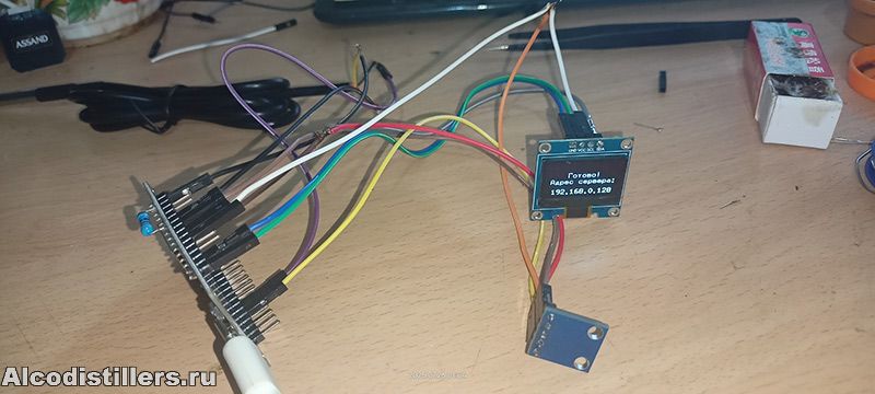

По второй плате MCU:
После прошивки, программно все хорошо.
Но, давление показывает 0. Не знаю, может датчик мертвый, заменить нечем. (
Температура, вообще не выводится датчик на график. датчиков 5 шт., т.ч. проверял на всех.
Провода на спайках, не на скрутках. Прозванивал тестером.
Сопротивление проверил ~5к.
Просьба - Накидайте пожалуйста скетч, на проверку датчика температуры и датчика давления по отдельности, если у кого найдется время на это.
Проверю через Arduino IDE.
Пока просто не знаю, куда копать.(
Заказал макетку, может на ней будет проще тестить.
Приедет только послезавтра.

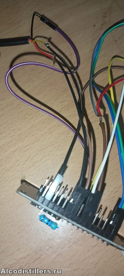

P.S. Резистор, правильно припаял, можно так его размещать?
Попробуй для начала уменьшить, она более 4 не поддерживает.
Иван. Я по одному их подключал.
Lonely_Virus, чтобы понять проблему, нужно пошагово рассказать все и показать.... примерно так TM WEB универсальная WI-FI автоматика своими руками
4.7 нужно
как написано так и понято....
Кажется нашел в чем проблема по температуре...
Резюки по невнимательности купил на 4,7 Ом.
На сколько ватт нужно брать?
Заказал резисторы, еще bmp180.
Ну и для теста голый датчик температуры.
Всё будет завтра.
И почему-то текущий датчик давления с 5-ю выходами.
Заказал с 4-мя.
Заказал с 4-мя.
Без разницы... если подключать по схеме из первого поста. На твоем просто дополнительный стабилизатор на vcc (vin) висит.
