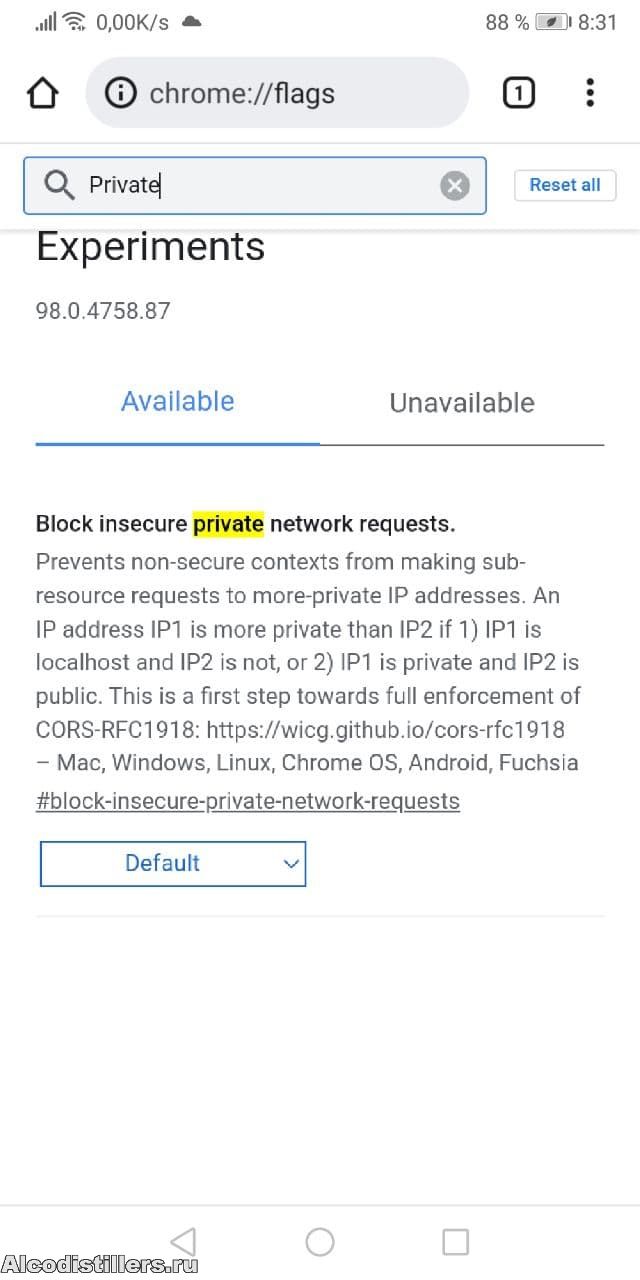

Всё сделал, как написано: В адресной строке пишем - chrome://flags
На странице настройки в поиске вводим -private network И отключаем на выпадающей кнопке  -  Disabled.

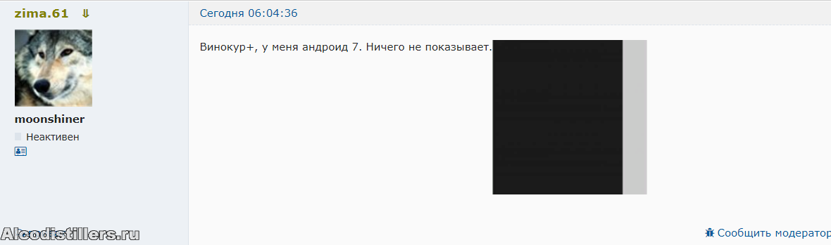

Винокур+, у меня андроид 7. Ничего не показывает.

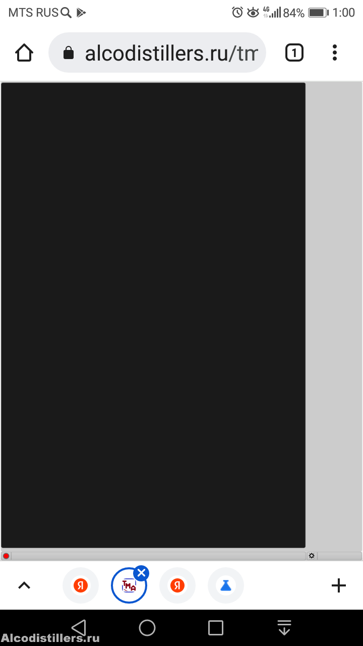

Александр Золотарев, Это сообщение наверное тебе адресовано.
    size: 46.81Кб type: png

Разобрался в настройках браузера и на компе и на смартфоне надо ставить в настройках привата "Disabled" и тогда всё работает!
вот тут надо ставить "Disabled"

Иван, всё вбито, всё настроено. На приборе, ноуте всё показывает, графики рисует. Беда с телефоном. Всё сделал по инструкции. На телефоне в настройки заходил, всё вбил. И ноль, не показывает. Ни хрена не пойму. Телефон на андроид 7. Засада.  *WALL*
1 018
zima.61 ©:
Поверни горизонтально
