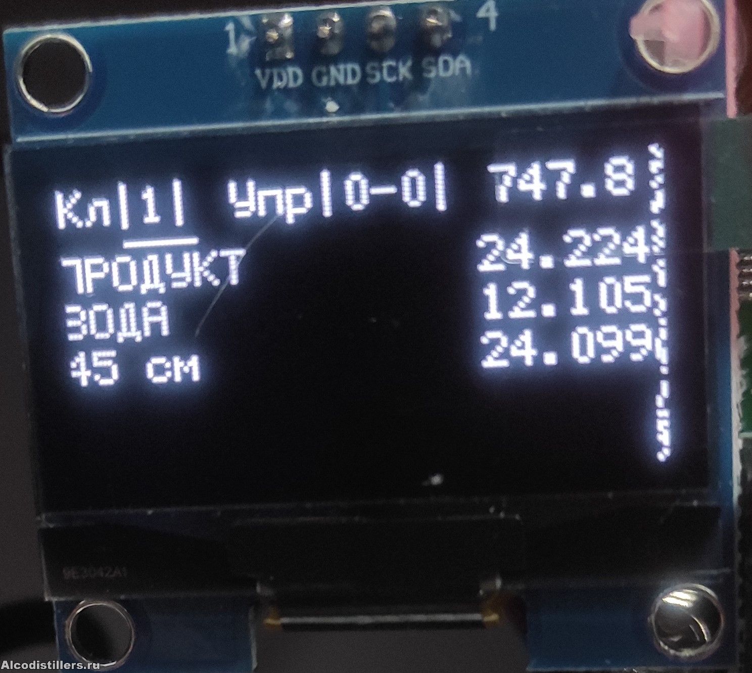

И ешё вопросик использовал дисплей на 1,3 вместо 0,96 получил картинку со сдвигом левой стороны вправо. Мои мысли что не подходит, нужно сбрасывать и выбирать другой при установки или что-то другое?

mig25 ©:
Выбран не верный дисплей при конфигурации.
