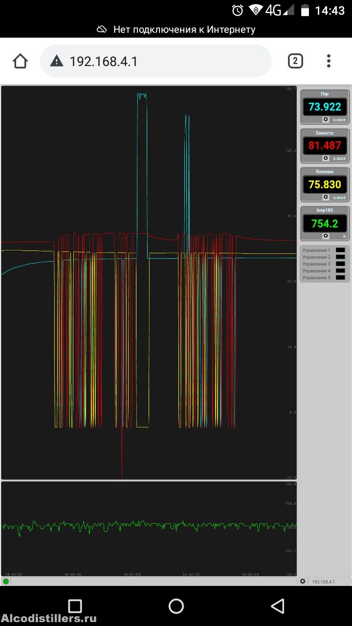

Вчера при дистилляции после разгона при включении стабилизации РМ-2 получил это
Подключил питание TM-WEB от другой розетки и все нормализрвалось. Первый раз такое  *DONT_KNOW*

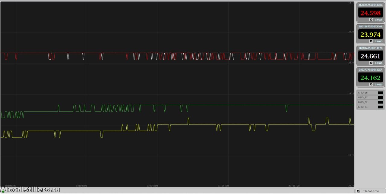

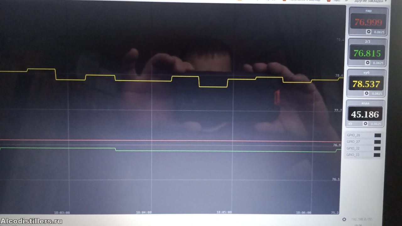

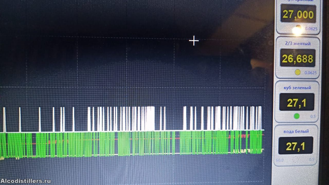

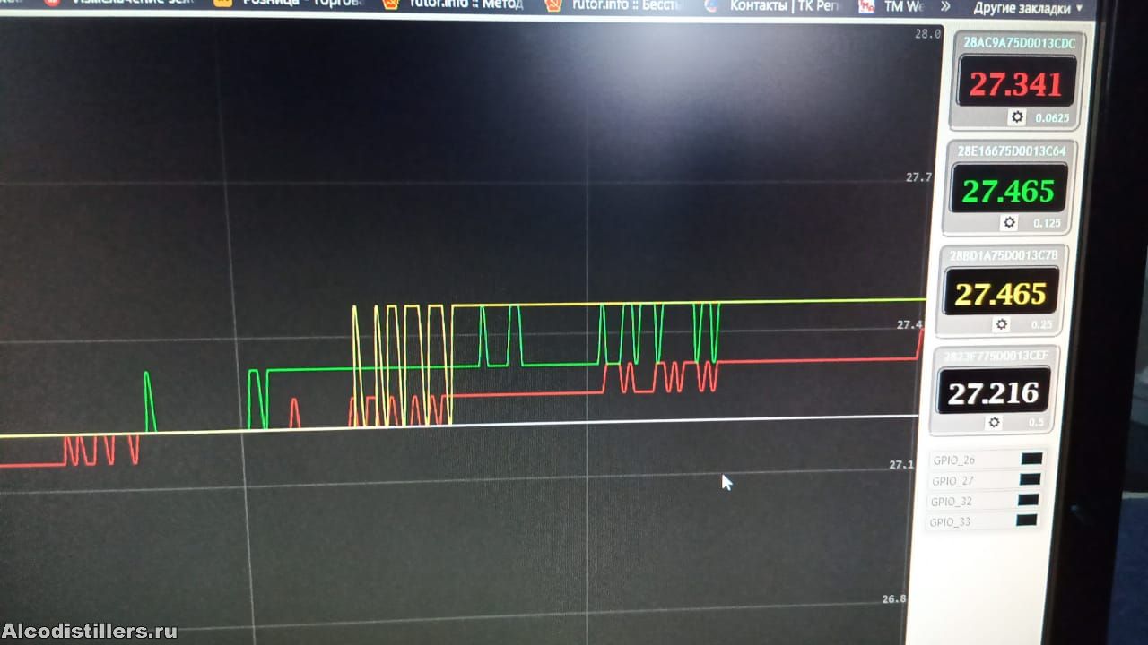

Прочитал тут про пилу на датчиках температуры, поделюсь своим опытом.
Изначально собрал юсб-термометр на 4х купленных датчиках столкнулся с такими, прыгают почти каждый шаг туда-сюда, не лечится никак.
Позже собрал ТМАС, взял два датчика с термометра и два новых, уже они попались нормальные.
Недавно собрал ТМ-Веб на 4х новых датчиках.
Дак вот, к сути.
Вот первый запуск ТМ-Веб. Датчики лежат на столе около часа. Многие скажут что это пила и датчики брак. Погодите. Меняем разрешение датчиков.
Наблюдаем пропорциональную зависимость "пиления" и разрешения. Датчик с разрешением 0.5 белый не пилит вообще, а красный при этом пилит больше всех. Отсюда делаем вывод, что с датчиками полный порядок. Сегодня первая ректификация с ТМ-Веб.
А теперь про паленые датчики. С ними ситуация обратная, изменяя разрешение, не добиться ничего. Вот специально достал ТМАС, два датчика на заднем фоне это хорошие, два бешеных видно сразу.
Обратите внимание на разрешение, оно не влияет в этом случае на поведение датчика, пила будет постоянная в любом случае на значение этого разрешения практически при каждом опросе датчика.

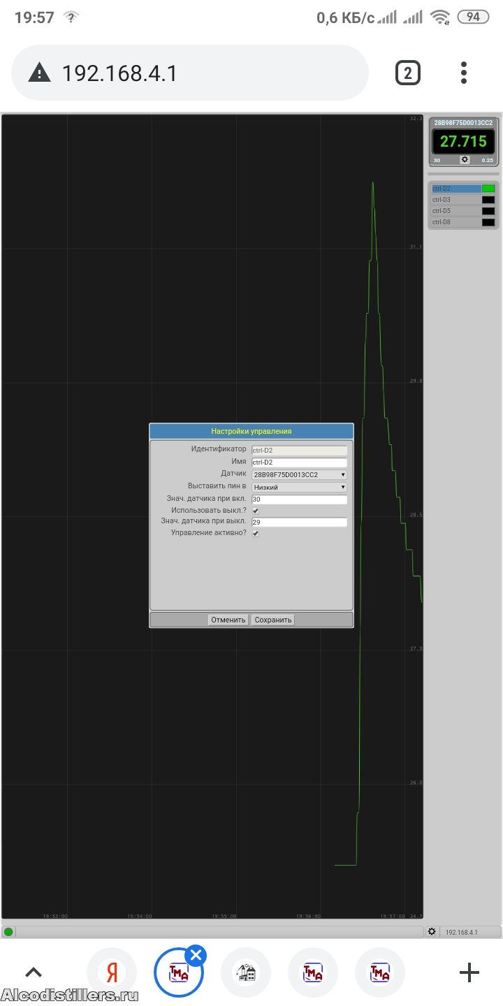

Подскажите, по настройкам канала управления. Ставлю темп. включения 70 гр., выключения 77 гр. Пин низкий. Один раз работает, при повторном скачке температуры реле не отключается. Ставлю 77,1 жму сохранить, отключается. При повторном цикле не срабатывает. Всю голову сломал, что не так.
Питание через Vin 5 v., реле твердотельное.
795 (2021-03-22 20:02:25 отредактировано )
Вроде разобрался, в чем проблема. Нужно значение температуры включения делать выше, чем выключения.
