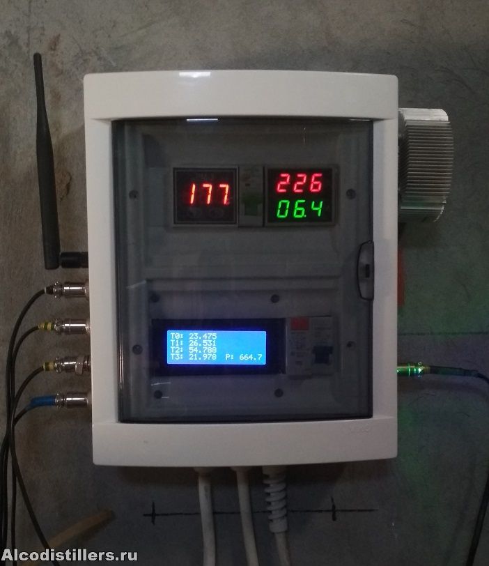

Итак, собрал уже рабочий вариант конструкции.
Первые впечатления от тестирования:
1.    Режим STA всё работает замечательно, но мне не подходит по причине регулярной  потери связи с контроллером ночью. Подозреваю, что мой LTE провайдер делает сброс сессии раз в сутки ночью.
2.    Режим АР всё работает замечательно.
3.    При пропадании питания всё управление отключается и его нужно заново включать. То есть если при достижении определённой температуры у меня включается подача воды в охлаждение, то при восстановлении питания подачи воды не будет, в ТСА полетят пары спиртат и аппарат не отключит ТЭНы, а клапан отбора будет лить бесконтрольно.
Пожелание к автору проекта изменить поведение управления таким образом, чтобы при отключении/включении питания галочка "Управление активно" не сбрасывалась.
А также хотелось бы убрать с показаний температуры лишние пару знаков после запятой, чтоб они не мешались. Для меня лично достаточно точности до одного знака после запятой при любом виде измерения.
В целом всё задумано и сделано отлично, автору спасибо за вложенный труд!
