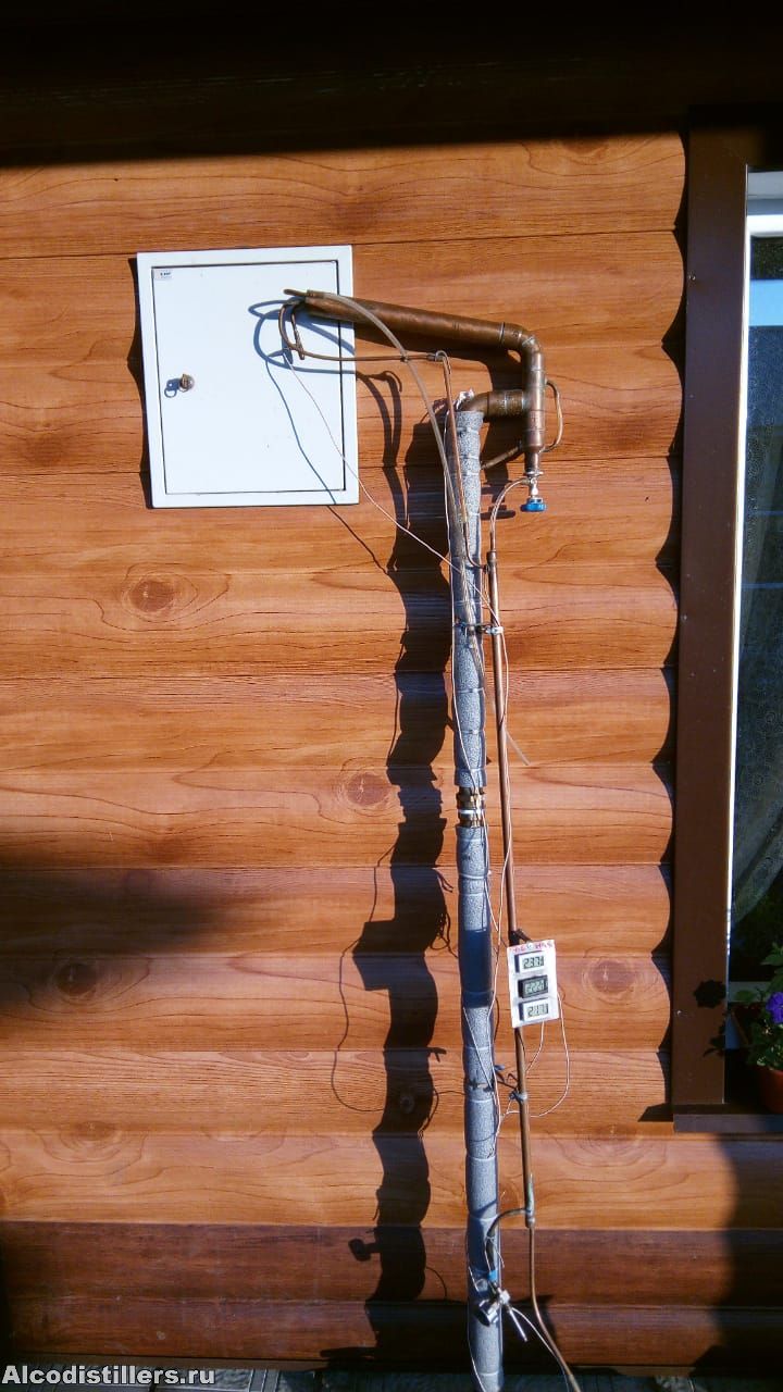

Моя колонна. Ваял по "рецепту" 10delta за что ему большое спасибо.Правда без автоматики в которой особого смысла не вижу, но это уже мое ИМХО..

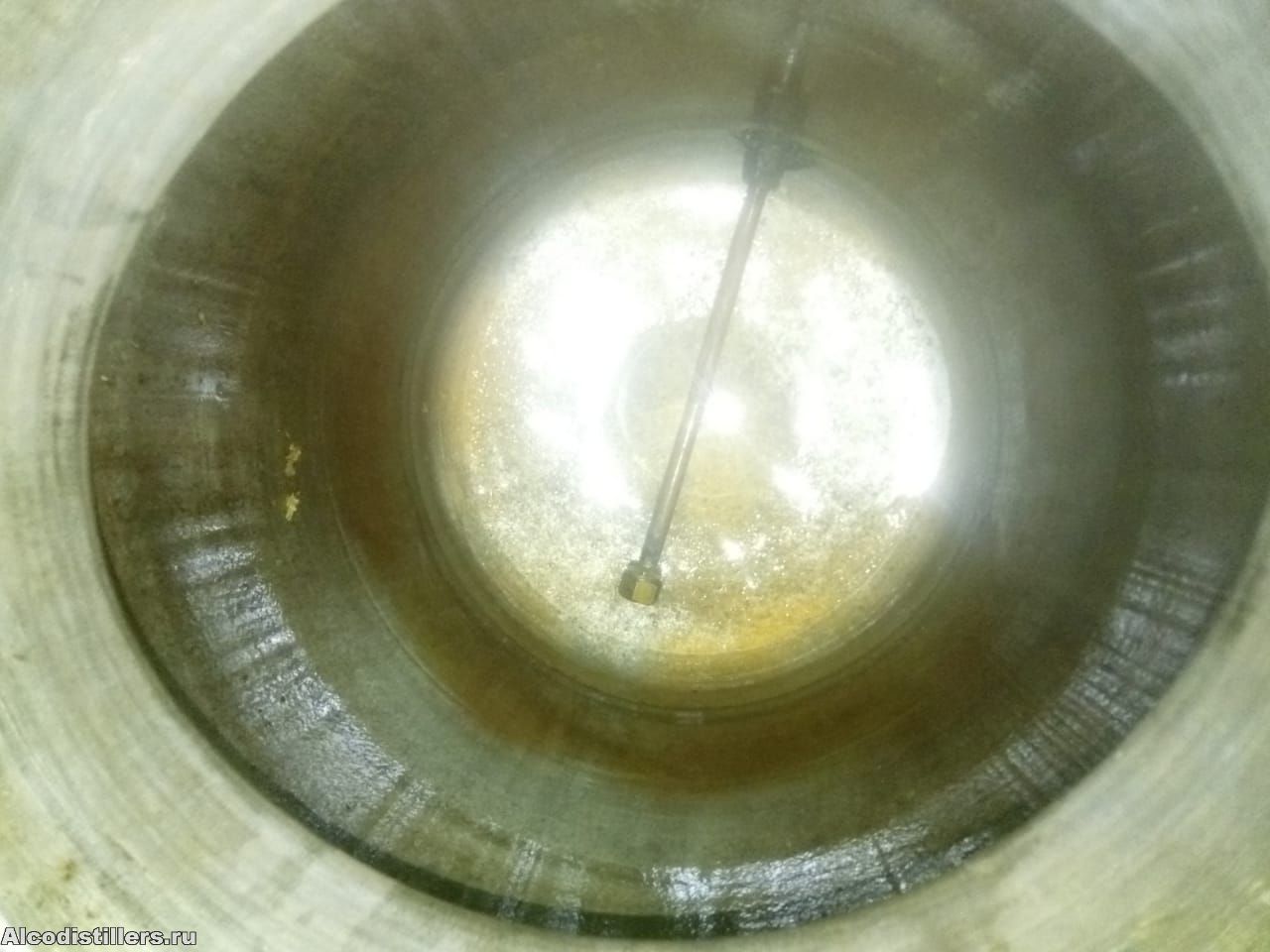

После долгих мытарств с мелкоразмерными кастрюлями был заказан у сварного сусловарочный бак на 85 литров. В нем я произвожу затирание для дистиллятов и варку пива.

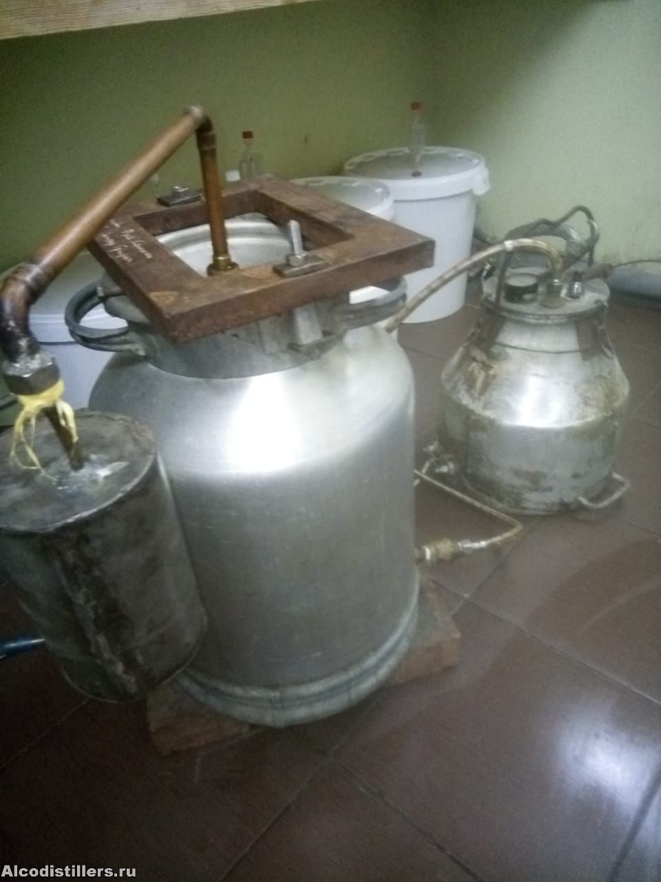

Т.к. свой солод очень муторно фильтровать, то однозначно было принято решение работать по "красной" схеме и самым легким способом ее воплощения была конструкция дистиллятора с парогенератором. Сам дистиллятор в ближайшее время планирую переделать на дистиллятор с восходящей трубой и холодильником димрота. Парогенератор же состоит из алюминиевого бидона на 18 литров и врезанного в него ТЭНа на 2 кВТ.

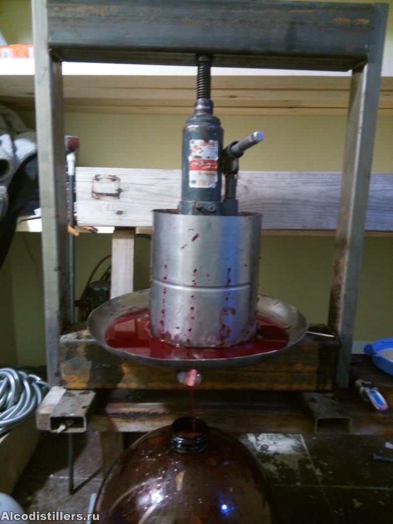

Для вина и сидра был изготовлен пресс
