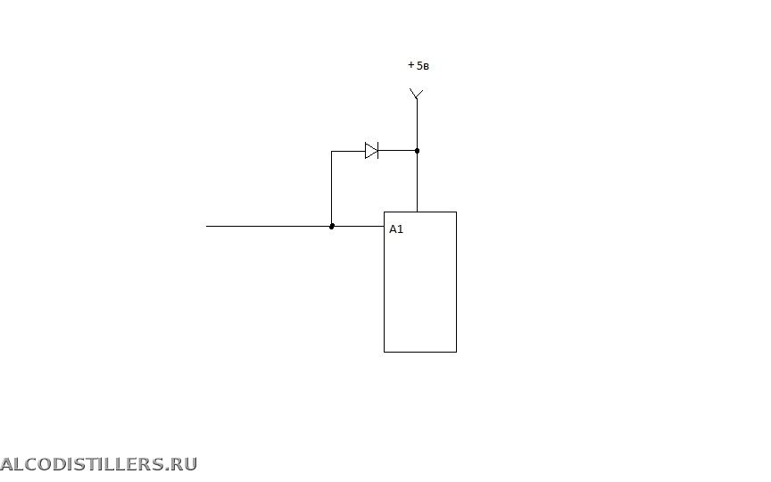

geha69, посоветуйте, какой конкретную стабилитрон на схеме указать.
Напишите BZV85C-5V6, всем будет понятно.
я ставил c5v1
5T
это на самом стабилитроне написано.
фотки на работе не могу выкладывать.бук не видит в телефоне фото
я думаю любой 5 ти вольтовый подойдет,он будет напряжение ограничивать до 5 вольт,чтоб вход не убить.все что нам нужно.
