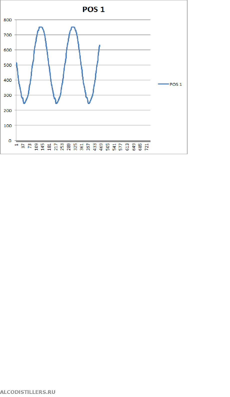

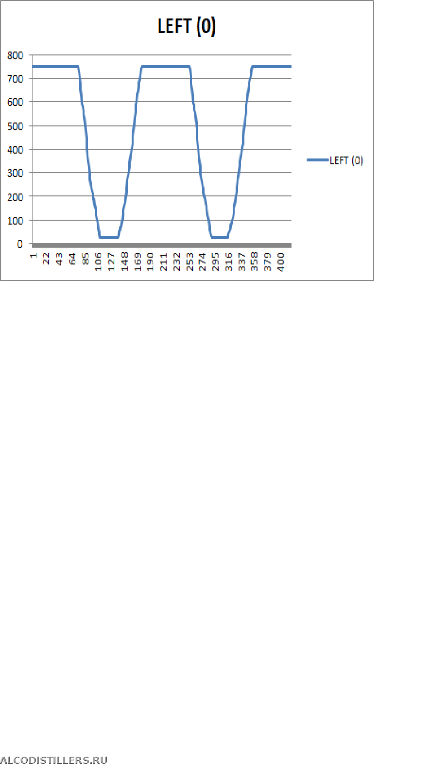

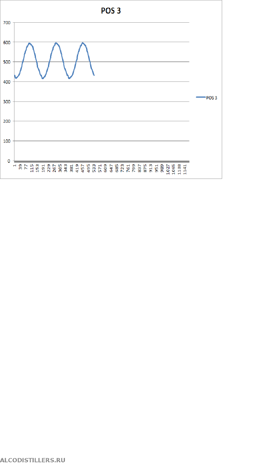

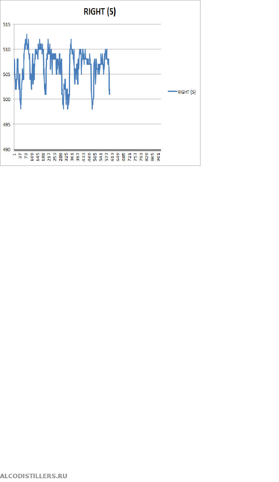

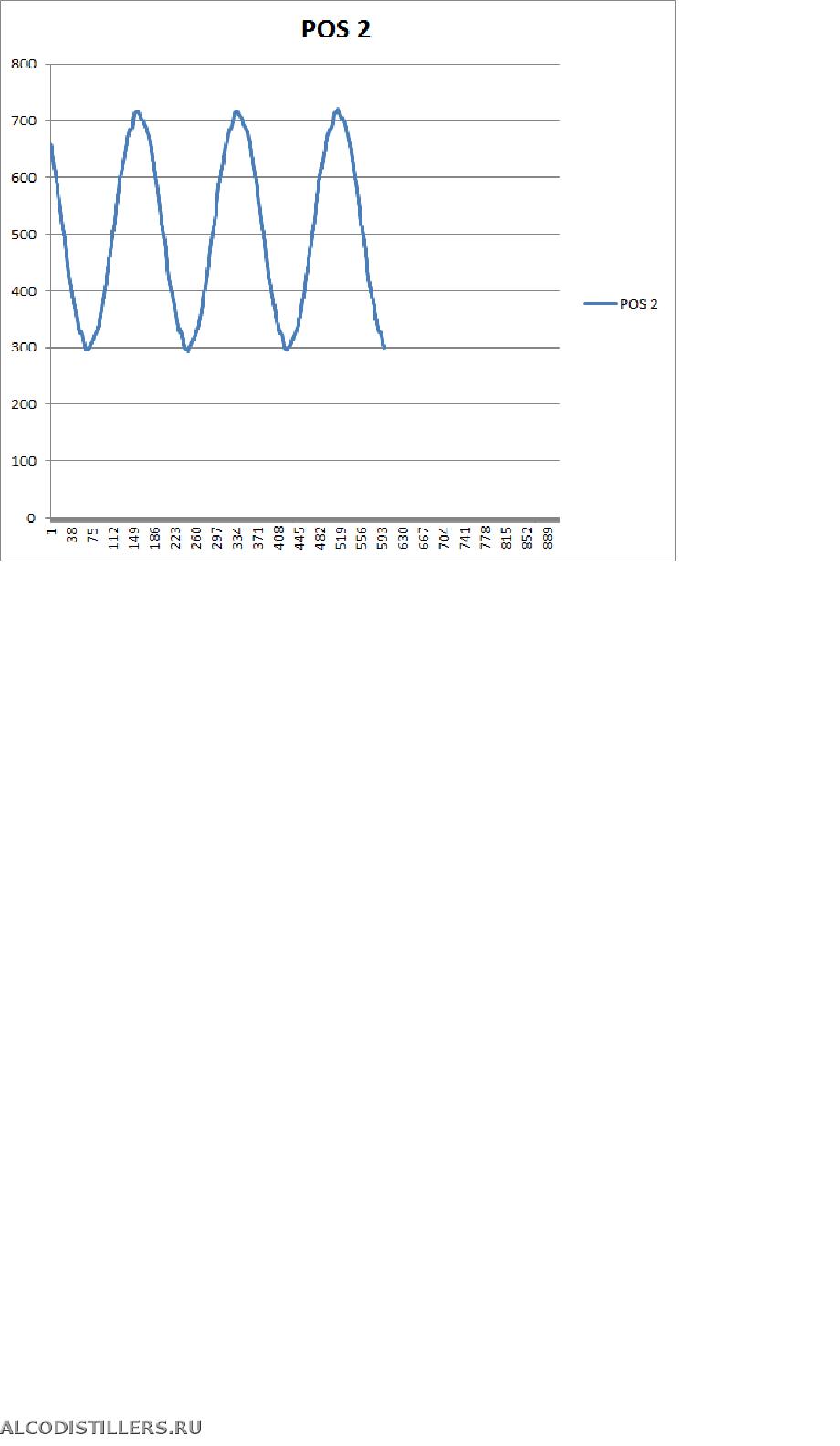

1 330 (2018-02-19 13:05:00 отредактировано Kusnezov Oleg)
Андрей М ©:
Растянуть подстроечником получается?
Два крайних и промежуточные положения подстроечного резистора для модуля на базе ZMPT101B.
    size: 439.81Кб type: png
    size: 23.01Кб type: png
    size: 19.36Кб type: png
    size: 24.88Кб type: png
    size: 24.95Кб type: png
    size: 23.87Кб type: png
С уважением, Олег Кузнецов.
1 331
Kusnezov Oleg ©:
Не достоин внимания?
Надо пробовать  *PARDON*
1 332
Kusnezov Oleg ©:
чувствительности хватит, спасибо

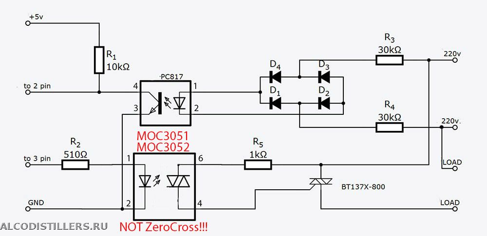

1 333 (2018-02-27 20:20:38 отредактировано NAMi)
Доброго времени суток!
Как я понял, бегло прочитав сей топ, регулятор мощности к комплексу ещё не прикрутили.
Поделюсь своим опытом. У меня свой шикарно работающий комплекс на Ардуино Уно (результат долгих вечеров этой зимы). Блюпупы я к нему не прикручивал (пока) (ножек не хватает), но зато есть 2 восьмизначных дисплея, клавиатура, 8 дискретных каналов управления (клапана) и на всякий случай оставил USB интерфейс с компом. Хотя основной целью было желание исключить из всего процесса именно комп (мог спокойно зависнуть среди ночи). И самое основное моё достижение это регулятор мощности с плавной регулировкой. Реализован очень просто. Схема детектора перехода фазы через "0" с вызовом аппаратного прерывания на 2-й ноге Ардуинки и с последующим вызовом подпрограммы обработки прерывания по таймеру, открывающую семистор с задержкой смещения по фазе. Параллельно на прерывание перехода через "0" я ещё и опрос клавиатуры повешал. По началу думал, что не потянет (ведь там ещё и опрос 4-х датчиков температуры DS18B20 и управление ИМ через DS2405 по 1-Wire, дисплеи и логика). Потянула.
Вот схемка диммера:

1 334
NAMi,  выше тему почитай
1 335
Прошу прощения. Может что и пропустил. Нет времени контролить все темы.
РК: Царга 1300мм. медь 35мм. Куб: ал. фляга 39л. ТЭНы 3,2кВт.
Контроль процесса МК на Arduino.
1 336
NAMi ©:
Всё крутится вокруг стабилизации, а не просто регулировки.
Регулировать можно чем угодно, а вот со стабилизацией - сложнее.
1 337 (2018-02-27 21:31:44 отредактировано NAMi)
Охотно верю и потдерживаю. Над этим в данный момент и работаю. Пытаюсь учесть даже мысли нашего сантехника, который невзначай вместо холодной воды горячую в кран подаст.
Полгода назад проштудировал весь форум сделав для себя выдержки занялся своим проектом. И не было времени следить за свежими сообщениями. Возможно много пропустил. Но тем не менее я не малого добился. Хотел поделиться на радостях...
Мой пост сюда вообще из другого топа перенесли. А по сему без предидущего контекста он здесь не уместен.
