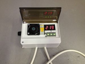

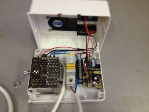

Представляю вашему вниманию регулятор напряжения. В качестве корпуса использована распаечная коробка (используется в электрике для разводки кабелей). В отличии от предыдущего варианта, я решил использовать дифавтомат, который обезопасит колонну в случае коротыша, а так же если тэн "пробило" и ток утекает на "массу". Использовал разьем под вилку 220 вольт для подключения прочих устройств (паяльников, дрелей, болгарок) до 4 кВт.
Кстате, еще один плюс от такого регулятора, в случае если мы паяем микросхемы- защита деталей микросхемы,если паяльник внезапно пробьет. Все вместе по стимости 1900 р получилось
Кстати, стрелочные вольтметры- самые точные. Порадовала ручка потенциометра от гитары )

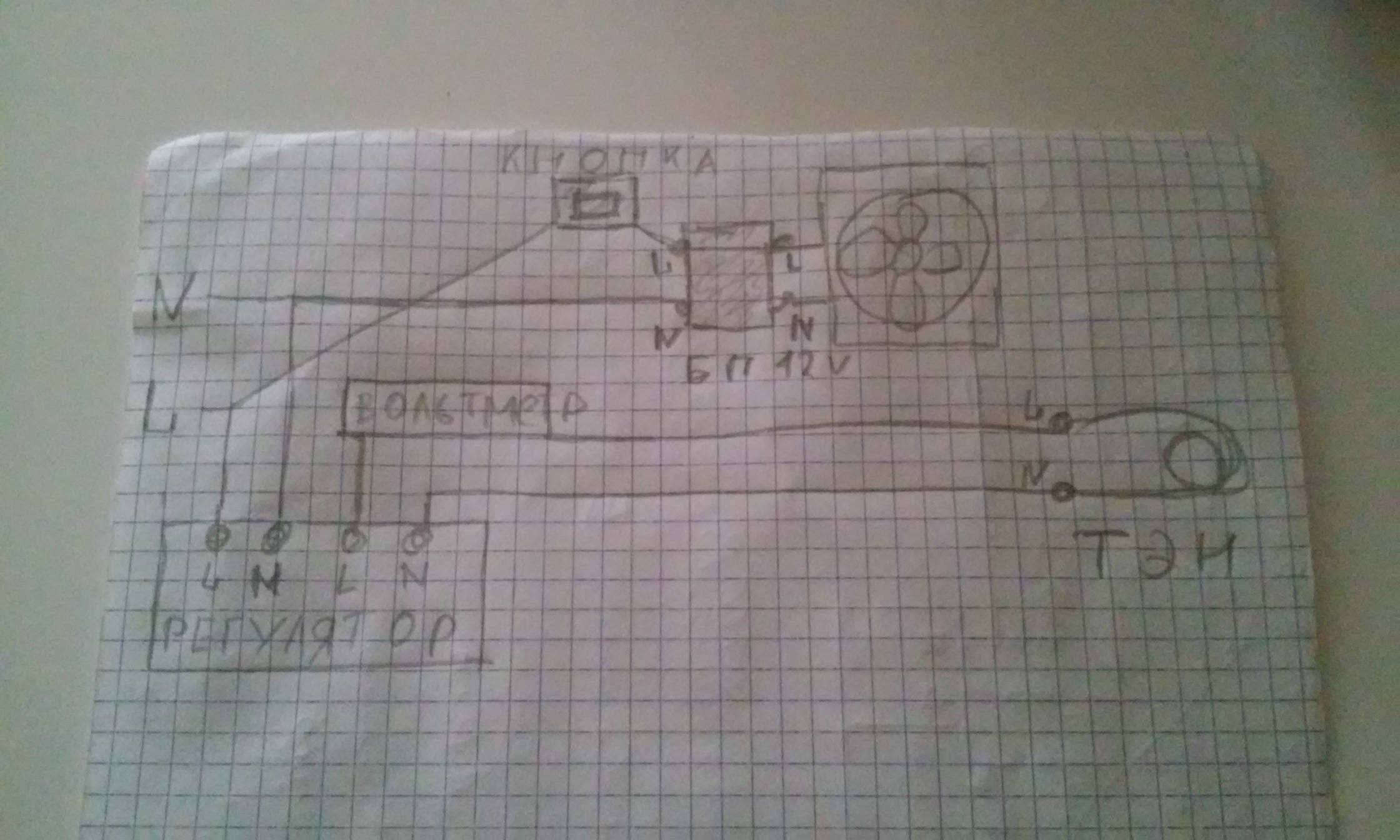

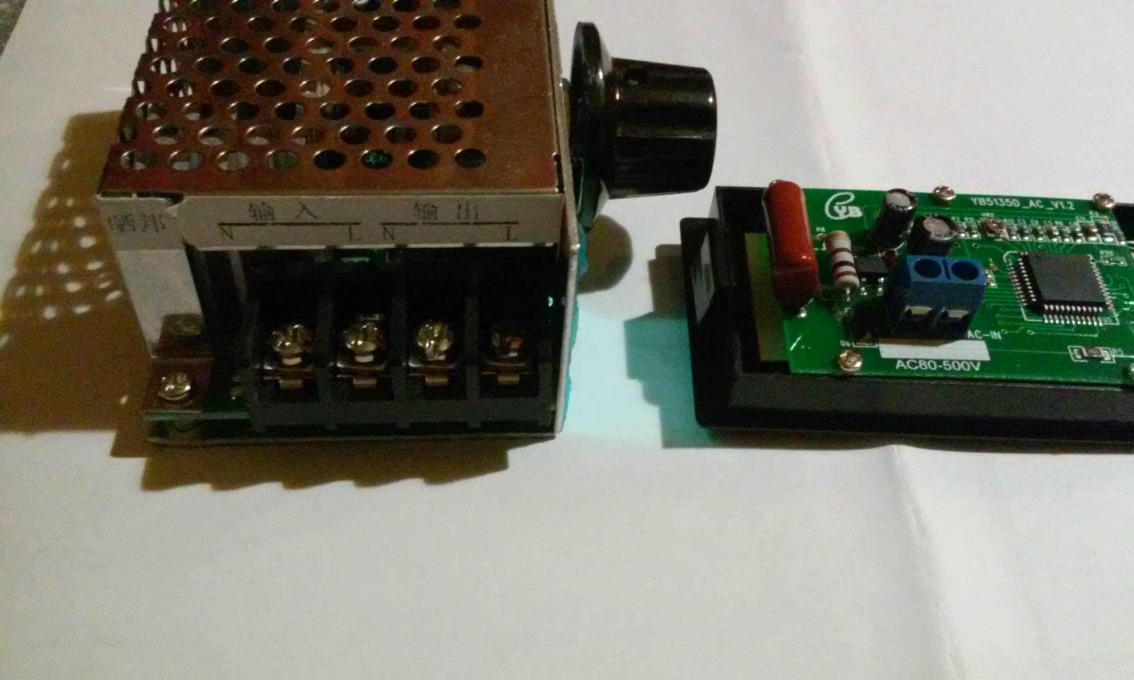

Коллеги,подскажите пожалуйста,как лучше все это подсоединить для тэна
вольтметр цепляется параллельно к тэну. Два левых контакта -это вход, 2 правых выход, на них можно прицепить вольтметр
Подключать нужно, как Дмитрий рисовал: Переделываем тэн
На всякий случай: Input - вход 220 вольт, Output - регулируемый выход на тэн, L (на регуляторе) - фаза, N - ноль.
Вольтметр подключается параллельно к "Output".
Ну Димка, ты шустрый! Пока я на клаве буквы искал, ты уже ответил!
Нет изображения
Вольтметр- параллельно нужно, на рисунке последовательно. Фаза ноль без разницы. Обозначают для удобства.

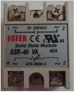

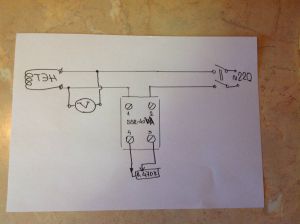

Если соблюсти схему подключения, изображенную на корпусе реле, добавить вольтметр, тубмлер вкл/выкл, корпус и переменник на 470кОм, то надеюсь получить недорогой, относительно электро-безопасный (за счет гальвано-развязки в схеме реле) регулятор тэнов мощностью до 40А (в зависимости от габаритов радиатора).
Если это грабли, прошу предупредить, если все путем прошу подождать, фото выставлю.
Идею раскрываю, может кто опередит, не жалко.
Нормально получится. Работает стабильно. Радиатор поставь на реле. Колонна- постройка с нуля
Да, резистор лучше сразу заказать именно на 470.
Какой мощности.
Наверно линейный лучше, как их по маркеровке различить
Переменный резистор на 2 ватта. Там нет большой разницы какой, лиш бы сопротивление было 470. Ставил на 500 К, не полностью регулирует.

Упс, пардон,, не такие. Там DC нужно подавать.
Смотрите в конце VA
Средняя цена 280 рублей на 25 А
5.5 Квт. Пять кило точно без проблем
Раньше у советских стояла буква А в маркировке (линейная характеристика).
